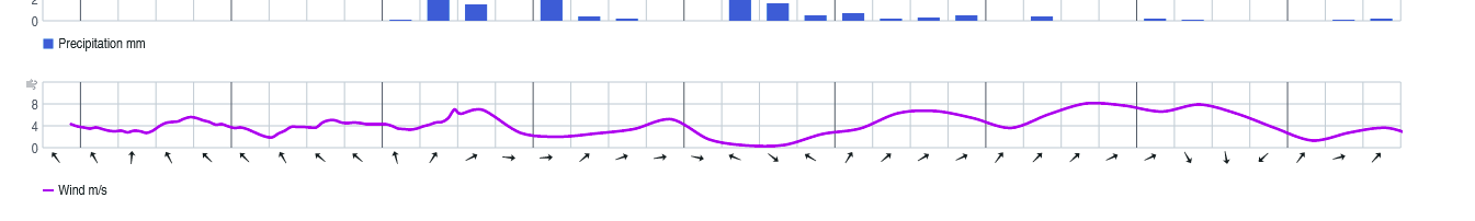

trikola Skrevet 27. juli 2022 Skrevet 27. juli 2022 4 minutes ago, Proton1 said: I dag, og de neste 5 dagene, ligger et stabilt høytrykk over UK/Nordsjøen som betyr null vindkraft. Vet ikke ... Vind over Scarborough... er vel ikke null den? Helt opp til 7 m/s litt senere 8, mandag en dupp til null. 1

Proton1 Skrevet 27. juli 2022 Skrevet 27. juli 2022 1 hour ago, trikola said: Vet ikke ... Vind over Scarborough... er vel ikke null den? Helt opp til 7 m/s litt senere 8, mandag en dupp til null. En vindmølle starter å produsere ved 3-4 m/sek vind, og når merke effekten på 12 m/sek. Når vi vet at effekten er funksjon av vindhastighet i tredje potens, så betyr det at den produserer 1/8 av merke effekten ved 6 m/sek. I din kurve ligger vindhastigheten rundt 4 m/sek i lange perioder, det gir null kraft. Noen korte stunder er vinden opp mot 8 m/sek som gir 24 % av merke effekten. Et moderne samfunn kan ikke leve med en slik kraftforsyning. UK Met Office Wind Chart er en god kilde for vind i UK. 2
