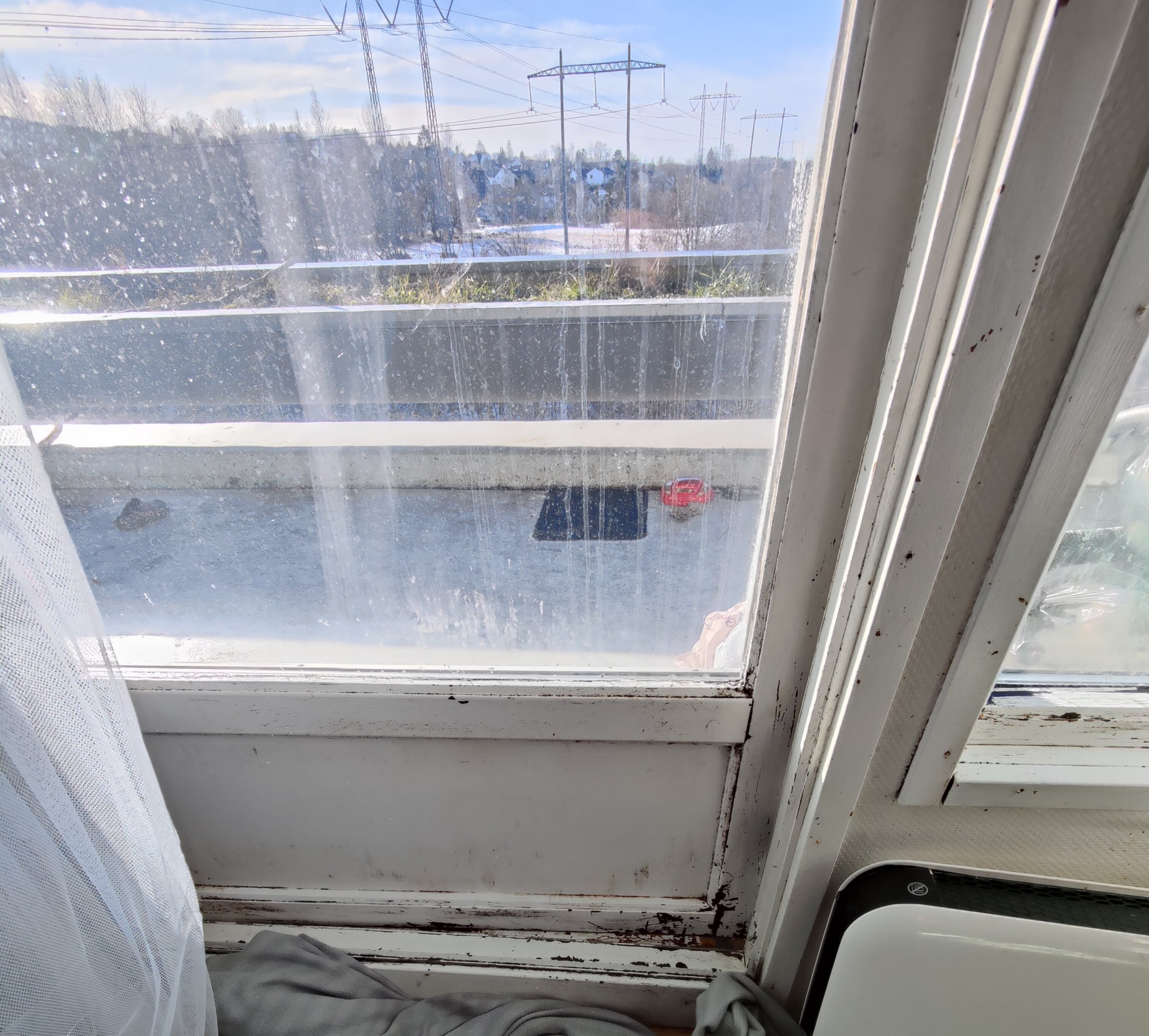

Slik så det ut før.
(Leiligheten leies ut, og jeg oppdaget egentlig dette altfor sent. Men som dere ser, er det altså en grunn til at vinduene måtte byttes...)

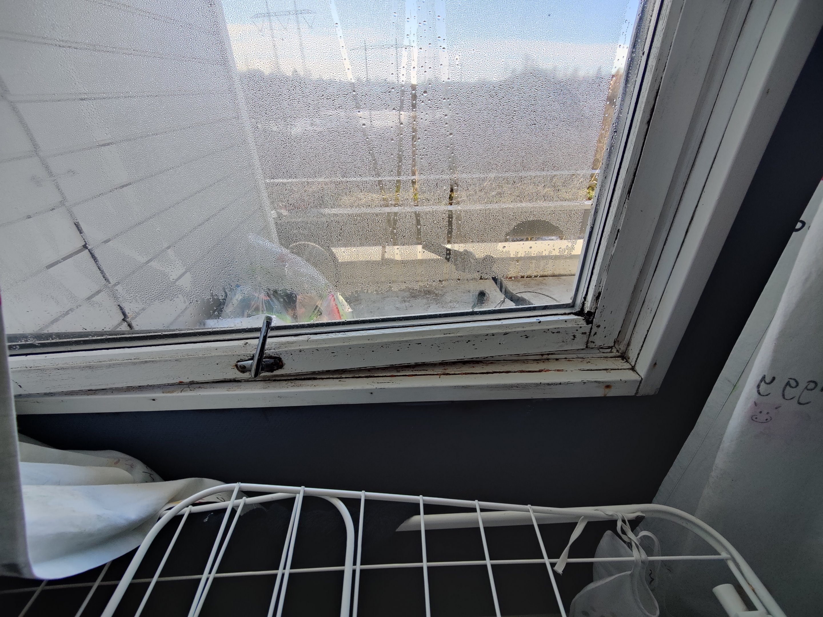

Noen flere bilder. Vet ærlig talt ikke hva slags håndtverkere jeg har ansatt her.
Utsiden (2 nederste bildene) ser grei ut for mitt utrente øye, men jeg aner ikke hvordan utsiden egentlig skal se ut. Fullt mulig at det er gjort feil her også

Det ser ut til å mangle vannbord over vinduene, slik at det vil kunne trekke vann inn. Mulig det ikke normalt er mulig på grunn av overbygg, men skal være der uansett etter det jeg kjenner til. Det er mer enn grunn nok til å holde igjen resten av begge summene frem til det er utbedret, hvis de nekter så skal du ha din fulle rett til å få det utbedret på dems regning, og dermed bruke de resterende pengene til det.
https://www.monter.no/contentassets/6a4ed1f587d74e1bba659a948f8bee5a/tjenester/steg-for-steg-guider/pdf-er-vindu/vindu_del-3.pdf
Klag til firmaet først, de har all rett til å kunne utbedre egne feil. De har rett til å nekte å godta erstattning hvis de ikke selv har fått mulighet til å utbedre feilene. Nekter de så kan du spørre andre firmaer om pris på utbedring, og gå til forbrukerrådet eller ombudet og få medhold i at de skal dekke det.
