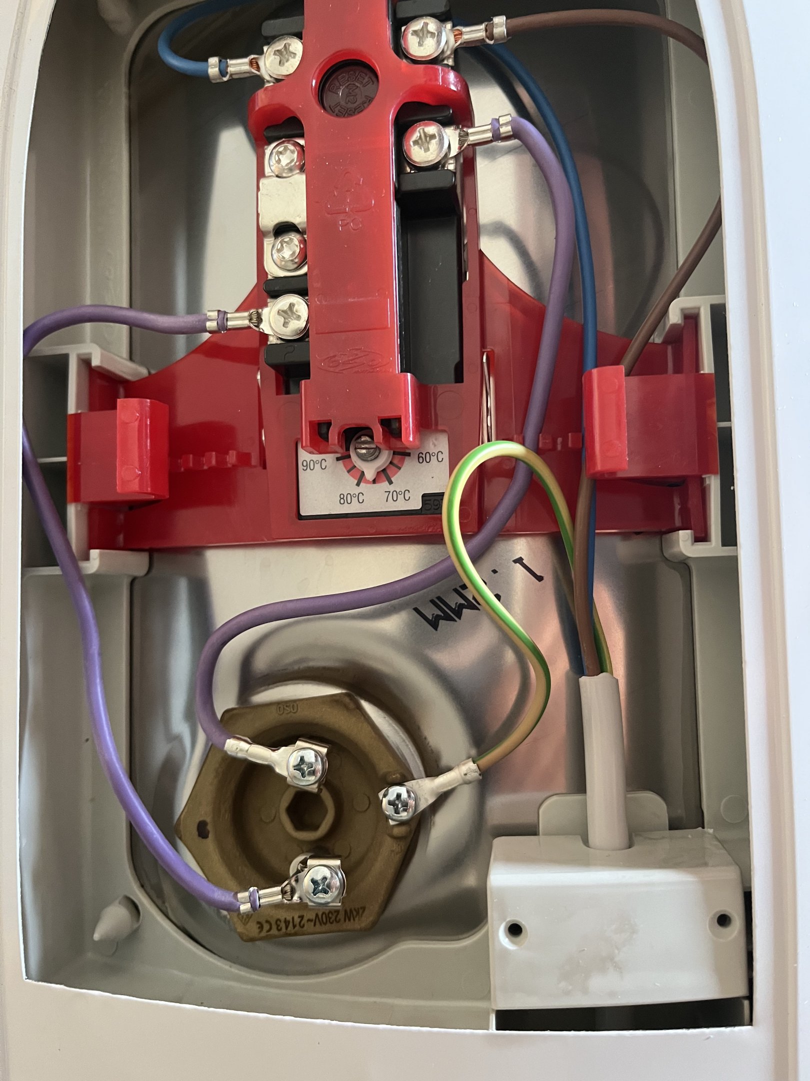

Subara Skrevet 25. august 2022 Skrevet 25. august 2022 Hårek skrev (1 time siden): Usikker. Min bereder slår seg på et par minutter av gangen, ca hver time hele døgnet. Bare for å ta inn varmetapet. Det er en ~25 år gammel bereder, kanskje anderledes isolert enn dagens. Men VVB er ny fra desember i fjor. Den er stilt inn på 60 grader. Synes det fortsatt er litt rart med en høy søyle kl. 0500, når ingen bruker strøm. Det er ikke hver dag. Jeg får laste ned Elvia-appen å begynne og følge med.

trikola Skrevet 25. august 2022 Skrevet 25. august 2022 (endret) 18 minutes ago, Subara said: Men VVB er ny fra desember i fjor. Den er stilt inn på 60 grader. Vet ikke så mye om nye beredere, men det kunne være en automatisk anti-legionella-funksjon. Når du skriver den er innstilt på 60° så kan jeg tenke meg at det er normaltemperaturen, men at den i ny og ne går opp i over 70. Kanskje det er det du ser. Min fra 1997 holder over 70 - i alle fall måler jeg det ved et vv-uttak som er nærmest vv-berederen i kjelleren under, men jeg 'pulsmodulerer' den med hjemmeautomatiseringen. Endret 25. august 2022 av trikola 1

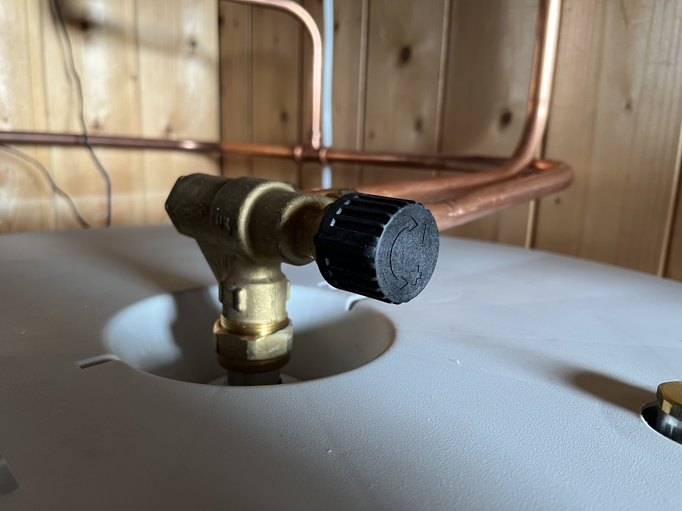

Subara Skrevet 25. august 2022 Skrevet 25. august 2022 (endret) trikola skrev (1 time siden): Vet ikke så mye om nye beredere, men det kunne være en automatisk anti-legionella-funksjon. Når du skriver den er innstilt på 60° så kan jeg tenke meg at det er normaltemperaturen, men at den i ny og ne går opp i over 70. Kanskje det er det du ser. Min fra 1997 holder over 70 - i alle fall måler jeg det ved et vv-uttak som er nærmest vv-berederen i kjelleren under. Rørleggeren sa han stilte den inn på 60 grader, sikkert blandebatteriet, som tilsvarer 1/4 omdreining. 1. bilde. Termostaten er stillbar fra 60-90 grader. Termostaten bør ikke stilles lavere enn 65 grader for å unngå bakterievekst - står det i manualen. Jeg tror termostaten står på 75 grader? 2. bilde. Fra manualen: vanntemperaturen i produktet er 75 grader ved tømming. Spoiler Stikkontakt-timer går vel ikke an på en VVB som er fast tilkoblet. Endret 25. august 2022 av Subara
Hårek Skrevet 25. august 2022 Skrevet 25. august 2022 Bildet viser en vanlig 'dum' termostat. Har vanskelig for å tro at den skal ha noen form for automatisk funksjon, det ville kreve elektronikk. 1

trikola Skrevet 25. august 2022 Skrevet 25. august 2022 (endret) 14 minutes ago, Hårek said: Bildet viser en vanlig 'dum' termostat. Har vanskelig for å tro at den skal ha noen form for automatisk funksjon, det ville kreve elektronikk. Det er nok en vanlig blandetermostat ja. Den sørger for at det veldig varme (legionella-sikre) vann i berederen blandes ned til en lavere temperatur med en gang det forlater berederen. Er vel standard i dag for å hindre skålding. Vet ikke om min har det - i så fall er det innstilt på veldig høy temperatur. Endret 25. august 2022 av trikola 1
