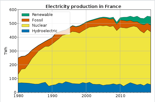

Dette stemmer ikke. Frankrike har 58 reaktorer fordelt på 19 kraftverk, nesten dobbelt så mange reaktorer som hele Russland (35). De er basert på fransk teknologi, ikke russisk. Alle de operative er bygget i løpet av 80- og 90-tallet. Altså 20-40 år siden.
https://en.wikipedia.org/wiki/List_of_power_stations_in_France
1236232974_Screenshot2022-06-24at10-32-15NuclearpowerinFrance-Wikipedia.png.1ffe4804267d409e8d8f539becfd6311.png

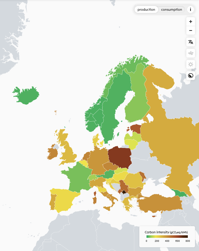

Kjernekraften gjør Frankrike til et av de grønneste landene i Europa.
1641103218_Screenshot2022-06-24at10-33-40Live24_7COemissionsofelectricityconsumption.thumb.png.b3bcc131bdd2be5eceacc1c62e693516.png
https://app.electricitymap.org/zone/FR?wind=false&solar=false&remote=true
Klikk på linken og se dagens sammensetning av kraftproduksjonen i Frankrike.
