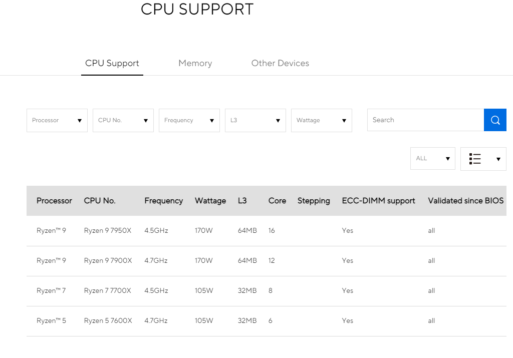

xClaymanx Skrevet 26. oktober 2022 Skrevet 26. oktober 2022 @Complexity På Asus sine sider står det at alle bioser skal være validert mot 7600x, så det er nok ikke problemet. 1
Complexity Skrevet 26. oktober 2022 Skrevet 26. oktober 2022 (endret) 28 minutes ago, xClaymanx said: @Complexity På Asus sine sider står det at alle bioser skal være validert mot 7600x, så det er nok ikke problemet. Takker for info! Trodde egentlig ikke det var det som va problemet heller men det ville vært en enkel fiks. Ser forøvrig at det kan være lurt av meg å koble til lysene til kabinettet også da hovedkortet vistnok benytter dem og til å morse feilkoder. Endret 26. oktober 2022 av Complexity

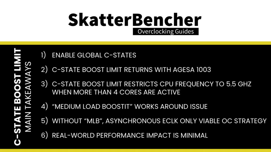

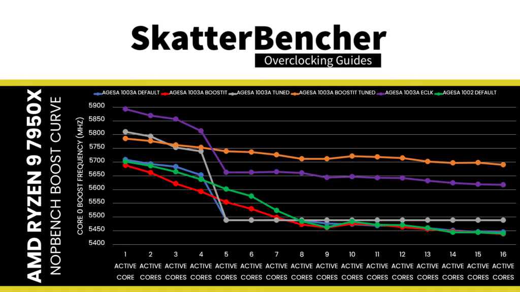

Ola Norman Skrevet 26. oktober 2022 Skrevet 26. oktober 2022 Very interesting article: TLDR: Enabled "MEDIUM LOAD BOOSTIT" is the way forward for those with highend asus motherboards: https://skatterbencher.com/2022/10/26/update-on-ryzen-7000-c-state-boost-limit/
Nizzen Skrevet 26. oktober 2022 Skrevet 26. oktober 2022 3 minutes ago, Ola Norman said: Very interesting article: TLDR: Enabled "MEDIUM LOAD BOOSTIT" is the way forward for those with highend asus motherboards: https://skatterbencher.com/2022/10/26/update-on-ryzen-7000-c-state-boost-limit/ Dette må testes
