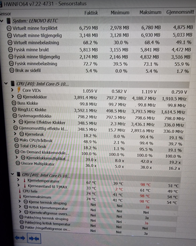

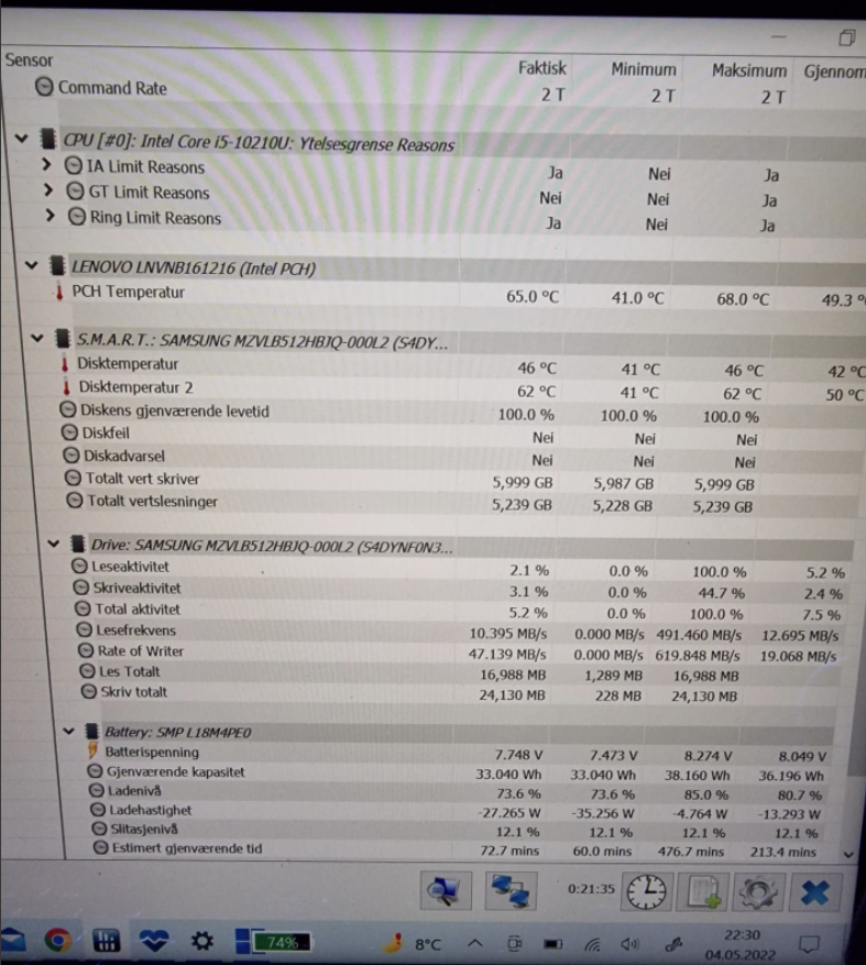

Theo343 Skrevet 4. mai 2022 Forfatter Skrevet 4. mai 2022 (endret) Tror jeg har funnet årsaken. CPUen ser ut til å overopphetes bare ved å idle i win10 rett etter login. En 4 kjerne Intel Core i5-10210U som makser helt oppe på 98C. Kjente den blir i overkant varm bare ved surfing så jeg installerte hwinfo64 for å overvåke temperaturer mm. Tempinfo i spoiler. Spoiler Endret 4. mai 2022 av Theo343
Thor. Skrevet 4. mai 2022 Skrevet 4. mai 2022 Høres ut som en dårlig kjølepasta-jobb. Eller kanskje viften ikke fungerer? Mange bærbare går det an å ordne kjølepasta og en dårlig festet kontakt på selv, hvis du vil slippe å sende inn maskinen igjen. Uansett, en feil som verkstedet burde oppdaget før de sendte den i retur. Opplevde dårlig funksjonstest selv når jeg sendte inn en WiiU gamepad (den trådløse touch-skjerm kontrolleren). Det startet med at den ikke kommuniserte med konsollen. Sendte inn, fikk i retur og volum bryteren var ikke satt skikkelig på plass. Sendte inn igjen og fikk den tilbake med ødelagt ladeport. De sendte en helt ny en etter det. Lurer litt på hva slags folk som jobber på slike steder. 1
Theo343 Skrevet 4. mai 2022 Forfatter Skrevet 4. mai 2022 (endret) Jepp, jeg drar på ferie om 3 uker, blir borte 1 måned og trenger denne på feriereisen. Så dette ble en stor strek i regningen. Usikker på hva slags laptop jeg får tak i for å ha med meg og om Elkjøp kan hjelpe der. Den har ca. 4 måneder igjen på garantien. Jeg hører viftene godt men vanskelig å si hvordan de fungerer. Viftene går noe ned når CPU er rundt 55C. Men 98C 5-15min etter pålogging og kun med lett chrome og edge surfing? 😕 Endret 5. mai 2022 av Theo343
leifeinar Skrevet 4. mai 2022 Skrevet 4. mai 2022 Har du åpnet den selv og sett? lukter jo dårlig montert kjøling laaaaang vei 🙂 Hva skjer hvis du stresstester? er det 100 grader etter 2 sek?
Theo343 Skrevet 5. mai 2022 Forfatter Skrevet 5. mai 2022 (endret) Hvis jeg åpner den selv så mister jeg vel garantien og klagerett? Testet CinebenchR23 multicore 1 gang senere på kvelden. Den blir liggende på rundt 97-98C med vifte på god hastighet og throttler med ganske dårlig ytelse. Så litt på youtube i går kveld og med god viftehastighet lå CPU på rundt 67-72c. Endret 5. mai 2022 av Theo343

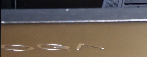

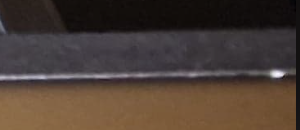

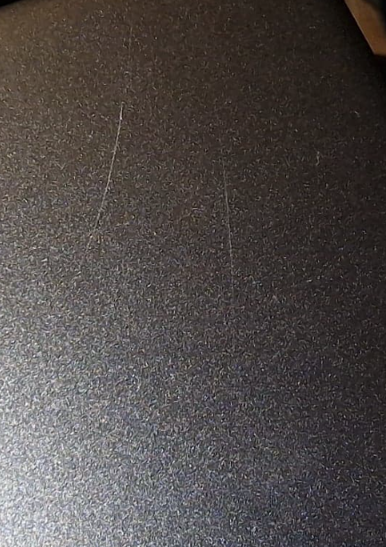

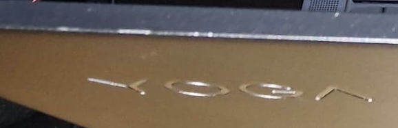

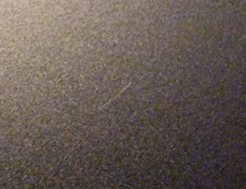

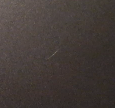

Theo343 Skrevet 5. mai 2022 Forfatter Skrevet 5. mai 2022 (endret) En annen ting jeg ser når jeg studerer den litt nå er at den har fått små hakk i chassiet rundt skjermen. Ant. noe som har oppstått når de har byttet skjermen (forstår ikke hvorfor de har byttet LCD det men det står på servicelappen). Ikke store greiene, men irriterende at man får skader i chassiet fra service. Samt noen riper på utsided/fremsiden av skjermlokket som at den har ligget opp ned på en pultflate som ikke har vært helt fri for sandpartikler eller lignende. Er disse "scuffmarcs" tingene de har laget rundtom på PCen noe som vil lage problemer for reklamasjon? I tillegg et lite hakk i "glasset" på den nye skjermen til høyre for midten når man ser på film mot mørk bakgrunn. Trodde først det var død pixel men ser ut til å være hakk i glasset som reagerer på motlys og blir en hvit spot. Den nye skjermen var også så "greasy" at jeg fortsatt ikke har klart å få den helt ren. Litt raske og ikke superskarpe bilder av hakkene som blir hvite i metallet. Disse og mange fler er ikke der på bildene jeg tok før jeg leverte laptopen 16. april. Det var også derfor jeg leverte den i en sleeve for å unngå slikt. Sleeven fikk jeg tilbake (prosedyre fordi de pakker i bobleplast) Endret 5. mai 2022 av Theo343
Axefjord Skrevet 5. mai 2022 Skrevet 5. mai 2022 (endret) Flott at du tok bilder før innlevering. Laptopen skal selvsagt være i samme stand som da du leverte den, samt reparert selvsagt. Når det ikke skjer, så har butikken (via verkstedet) ikke oppfulgt sin plikt i forbindelse med paragraf 30 ved at avhjelp ikke har skjedd uten ulempe for deg. Feilene er såpass mange, og feilen i skjermen såpass alvorlig, at dette må avhjelpes av butikken. Om butikken bruker over 5-6 uker totalt fra da du klaget til butikken, så kan du heve kjøpet. Edit: minus tiden du har kunnet bruke produktet. Endret 5. mai 2022 av Axefjord 1
