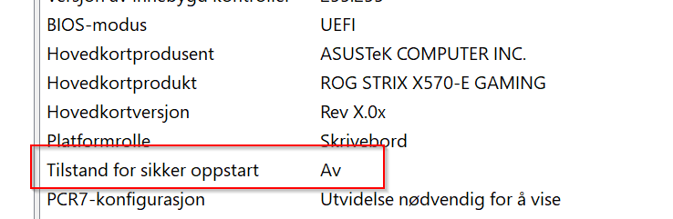

TPM er greit, men har du enablet Secure Boot da?
...på min Win 11 er den disablet som default;
Dersom det er et krav for Valorant så må vel den slås på i bios.
