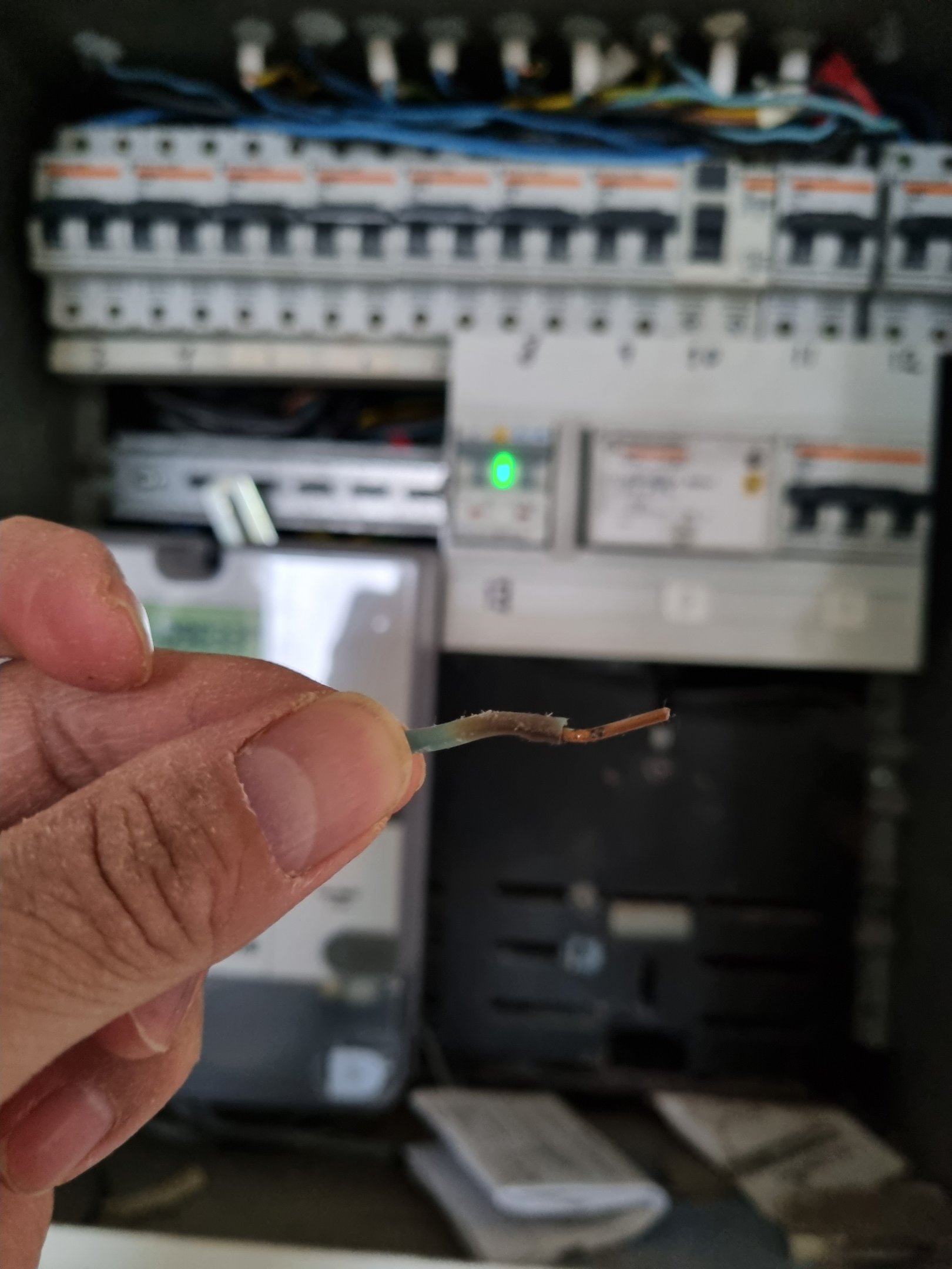

Serpentbane Skrevet 23. januar 2022 Skrevet 23. januar 2022 Achmad Nasir skrev (9 minutter siden): Hei, Takker for raskt svar. Angående bryter skjønner ikke hvorfor som du sier utleier gjør dette med hensikt. Ser ikke noe nytten av å gjøre dette annet enn å være vanskelig 😀. Jeg legger ved bildet av hva som skjedde med sikringskabel sist gang. Dette er nå rettet opp, men lurer på er slik normal hendelse med sikringsboks? Kabel til sikring brenner opp uten at man er klar over det. Altså når jeg skriver med hensikt så er det tilfeller der man legger opp til at strøm til stikkontakter vil kunne brytes med vilje, eksempelvis om man vet man skal ha en gulvlampe med stikkontakt som skal slås av med bryter. Så det er ikke nødvendigvis en feil som sådan, og behøver ikke tilsi at det er noe som utgjør en fare. Om det ikke er gjennomtenkt så kan det naturligvis være slitsomt at det er gjort slik. Men, som jeg skrev, om det er gjort ved en feil så kan det være så enkelt som at strømmen er koblet sammen på feil side av bryteren, og da er det fort gjort å fikse. Er det skjultannlegg (ledning i vegg) eller er det ledning lagt åpent på vegg? Når det gjelder skap så er det vanskelig å si. Det skal naturligvis ikke være brente ledninger. Men her må elektriker inn å se.
Larzen_91 Skrevet 23. januar 2022 Skrevet 23. januar 2022 Svidde ledninger er dessverre relativt normalt. Det kan enten skyldes dårlig montering eller defekt utstyr, eller en kombinasjon av disse. Det at en bryter også bryter stikkontakter er ikke uvanlig, det kommer an på hvordan anlegget ble beskrevet brukt ved monteringen. Det kan ha vært et brannsikkerhetstiltak. Jeg har etter kundes ønske montert egen bryter for å bryte strømmen til TV stikkontakten for eksempel. 1
perpyro Skrevet 23. januar 2022 Skrevet 23. januar 2022 (endret) Ut fra bildene du la ut mangler sikringsskapet tilstrekkelig avdekning på øverste rad. Det ser også litt rotete ut men et skap som er modifisert flere ganger kan fort bli litt rotete bak avdekningene uten at det er noe teknisk galt med det. Den svidde ledningen ser ut til å ha vært for dårlig tilskudd og det har skjedd en serielysbue som over tid enten brenner av eller brenner opp. Du ser det på de 3 sorte punktene på kobberet som med stor sannsynlighet har vært der lysbuen fant sted. Som @Larzen_91 skriver er ikke det å ha brytere på stikk i stua noe galt med og også jeg har vært borti installasjoner der kunden ønsker det sånn for å gjøre stua strømløs når de går og legger seg. Så om byggherre beskrev det slik til elektrikeren som gjorde jobben er det ingenting galt med det. Endret 23. januar 2022 av perpyro 2
Powertrainer Skrevet 23. januar 2022 Skrevet 23. januar 2022 Dårlig tiltrekkingsmoment på koblingspunkt eller for stor sikring i forhold til kabeltverrsnitt.
Dubious Skrevet 23. januar 2022 Skrevet 23. januar 2022 Skapet ditt er ikke godkjent. Ufaglærte skal ha mulighet til å slå av bryterne uten at det er noen sjans for å røre ledninger.
Nedward Skrevet 23. januar 2022 Skrevet 23. januar 2022 (endret) Dubious skrev (4 timer siden): Skapet ditt er ikke godkjent. Ufaglærte skal ha mulighet til å slå av bryterne uten at det er noen sjans for å røre ledninger. Det er ikke sikkert du har rett. Alt avhenger av om skapet ble montert før eller etter det ble krav til avdekking. Det er ingen tilbakevirkende kraft. I mine øyne er det forholdsvis gamle automatsikringer der, så det er en mulighet. Videre er ombygging fra UZ-elementer til automatsikringer regnet som vedlikehold ifølge DSB. Da gjelder regelverk fra da skapet ble montert. Potensielt kan du følge regelverk fra 60-tallet uten å gjøre noe galt. Poenget mitt: dette sikringsskapet er ikke grunn nok til å kreve noe som helst uten en del mer bakgrunnsinformasjon. Endret 23. januar 2022 av Nedward 1
Poutine Gravy Skrevet 23. januar 2022 Skrevet 23. januar 2022 (endret) Ta kontakt med netteier evt. sjekk om de har en e-post eller noe for å gi tips til DLE, Det Lokale Eltilsyn. De vil da sende brev til eier for å avtale kontroll av anlegget. Finner de feil og mangler må eier rette disse. www.elvia.no/proff/arbeid-i-vart-nettomrade/dle-for-installatorer/bekymringsmelding-til-dle/ Edit: Etter min erfaring vil de skrive avvik på avdekning uansett alder på anlegget i boliger. Endret 23. januar 2022 av NortonM
