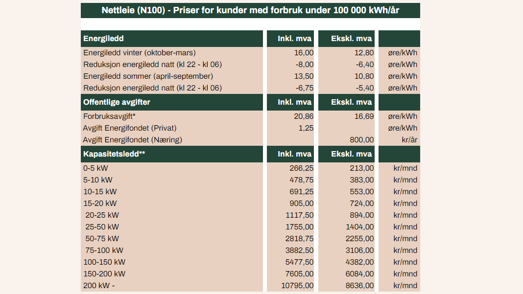

Largie Skrevet 15. november 2021 Skrevet 15. november 2021 (endret) On 11/13/2021 at 6:38 PM, Simen1 said: @Largie Prisen er ikke pr kW men pr mnd. Prisen stiger jo nesten proporsjonalt med effekten så jeg ser ikke problemet. Det koster nesten det dobbelte å toppe på 10 kW enn 5 kW. Jeg leste tabellen feil pga steget mellom dem er 25kW og ikke 5kW, det jeg reagerte på: 25kW peak = 44.7 pr kWh 50kW peak = 35.1 pr kWh Uansett gruppering er det "urett" å gjøre det slik. Hvorfor ikke sette en sum (f.eks 45 kr) og gange med den høyeste peaken. Det ville vært det mest rettferdige. Andre selskap med effektledd har sin peak kalkulasjon basert på gjennomsnitt av 5 peaker, hvor hver måned er vektet ulikt avhengig av varmen. F.eks sommermåned kan du kjøre elbilladeren med god samvittighet på 22kW og vite at den peaken teller kun 25%. Lede har valgt, som vanlig, den modellen de tjener mest på og åpentbart gir høyere strømbruk på natt. Endret 15. november 2021 av Largie Feiltolket tabell
Gazer75 Skrevet 15. november 2021 Skrevet 15. november 2021 (endret) 28 minutes ago, Largie said: 25kW peak = 44.7 pr kWh 50kW peak = 35.1 pr kWh Kor får du dei prisane frå? Du kan ikkje berre ta kapasitetsledd prisen og dele på peak. Om du brukar mellom 25 og 50kW peak i gjennomsnitt på ein time så betalar du 1755kr uansett kor mange kWt du har brukt den månaden. Du brukar jo ikkje kun for eksempel 49kW i ein time og null resten. Dei 1755kr må fordelast på alle kWt den månaden. Du skal ha eit ganske stort hus om du brukar meir enn 25kW i gjennomsnitt på ein time. Dei alle fleste vil ha ein omlag 7kW ladar for elbil heime sidan det er maks for einfase 230V på 32A eller 11kW med trefase. Svært få som har tilgang til 400V endå. Om ein då har 2 bilar på som tar 14kW om natta så har du neppe 6kW eller meir samtidig i bruk om du ikkje har ein enorm villa. Då tenker eg at den personen eller familien også har råd til å betale den prisen for straumen. Endret 15. november 2021 av Gazer75

Simen1 Skrevet 15. november 2021 Skrevet 15. november 2021 (endret) Scenarie A : Hus 1: Time 1: 11 kWt, time 2: 4 kWt, time 3: 4 kWt, time 4: 4 kWt Hus 2: Time 1: 4 kWt, time 2: 11 kWt, time 3: 4 kWt, time 4: 4 kWt Hus 3: Time 1: 4 kWt, time 2: 4 kWt, time 3: 11 kWt, time 4: 4 kWt Hus 4: Time 1: 4 kWt, time 2: 4 kWt, time 3: 4 kWt, time 4: 11 kWt SUM: Trafo belastes jevnt 23 kWt hver time, men alle straffes med satsen for >10 kW Scenarie B : Hus 1: Time 1: 11 kWt, time 2: 4 kWt, time 3: 4 kWt, time 4: 4 kWt Hus 2: Time 1: 11 kWt, time 2: 4 kWt, time 3: 4 kWt, time 4: 4 kWt Hus 3: Time 1: 11 kWt, time 2: 4 kWt, time 3: 4 kWt, time 4: 4 kWt Hus 4: Time 1: 11 kWt, time 2: 4 kWt, time 3: 4 kWt, time 4: 4 kWt SUM: Trafo belastes nesten dobbelt så mye i time 1, men ingen betaler mer enn i scenarie A for det. Scenarie C : Hus 1: Time 1: 11 kWt, time 2: 11 kWt, time 3: 11 kWt, time 4: 11 kWt Hus 2: Time 1: 4 kWt, time 2: 4 kWt, time 3: 4 kWt, time 4: 4 kWt Hus 3: Time 1: 4 kWt, time 2: 4 kWt, time 3: 4 kWt, time 4: 4 kWt Hus 4: Time 1: 4 kWt, time 2: 4 kWt, time 3: 4 kWt, time 4: 4 kWt SUM: Hus 2, 3 og 4 slipper unna med lavere nettleie, selv om trafoen belastes like mye hver time mye som i scenarie A. Hva synes dere om utfallene her? Endret 16. november 2021 av Simen1 4 1
SteinarN Skrevet 15. november 2021 Skrevet 15. november 2021 Simen1 skrev (7 minutter siden): Scenarie A : Hus 1: Time 1: 11 kWt, time 2: 4 kWt, time 3: 4 kWt, time 4: 4 kWt Hus 2: Time 1: 4 kWt, time 2: 11 kWt, time 3: 4 kWt, time 4: 4 kWt Hus 3: Time 1: 4 kWt, time 2: 4 kWt, time 3: 11 kWt, time 4: 4 kWt Hus 4: Time 1: 4 kWt, time 2: 4 kWt, time 3: 4 kWt, time 4: 11 kWt SUM: Trafo belastes jevnt 23 kWt hver time, men alle straffes med satsen for >10 kW Scenarie B : Hus 1: Time 1: 11 kWt, time 2: 4 kWt, time 3: 4 kWt, time 4: 4 kWt Hus 2: Time 1: 11 kWt, time 2: 4 kWt, time 3: 4 kWt, time 4: 4 kWt Hus 3: Time 1: 11 kWt, time 2: 4 kWt, time 3: 4 kWt, time 4: 4 kWt Hus 4: Time 1: 11 kWt, time 2: 4 kWt, time 3: 4 kWt, time 4: 4 kWt SUM: Trafo belastes hele 44 kWt en av timene, men regningene blir ikke likevel ikke høyere enn i scenarie A. Scenarie C : Hus 1: Time 1: 11 kWt, time 2: 11 kWt, time 3: 11 kWt, time 4: 11 kWt Hus 2: Time 1: 4 kWt, time 2: 4 kWt, time 3: 4 kWt, time 4: 4 kWt Hus 3: Time 1: 4 kWt, time 2: 4 kWt, time 3: 4 kWt, time 4: 4 kWt Hus 4: Time 1: 4 kWt, time 2: 4 kWt, time 3: 4 kWt, time 4: 4 kWt SUM: Hus 2, 3 og 4 slipper unna med lavere nettleie, selv om trafoen belastes like hver time mye som i scenarie A. Hva synes dere om utfallene her? Det er nettopp dette som er meningsløst med hele effekttariffen. Det skjeles ikke til samtidighetsfaktoren i lokalnettet i det hele tatt. Fullstendig meningsløst. Jeg tipper at toppen for hele landet i den mest belastede timen i året ikke kommer til å gå ned i det hele tatt. Det blir ikke ei krone å spare i nettutbygging. 2 1
Largie Skrevet 15. november 2021 Skrevet 15. november 2021 (endret) 1 hour ago, Gazer75 said: Kor får du dei prisane frå? Du kan ikkje berre ta kapasitetsledd prisen og dele på peak. Om du brukar mellom 25 og 50kW peak i gjennomsnitt på ein time så betalar du 1755kr uansett kor mange kWt du har brukt den månaden. Du brukar jo ikkje kun for eksempel 49kW i ein time og null resten. Dei 1755kr må fordelast på alle kWt den månaden. Du skal ha eit ganske stort hus om du brukar meir enn 25kW i gjennomsnitt på ein time. Dei alle fleste vil ha ein omlag 7kW ladar for elbil heime sidan det er maks for einfase 230V på 32A eller 11kW med trefase. Svært få som har tilgang til 400V endå. Om ein då har 2 bilar på som tar 14kW om natta så har du neppe 6kW eller meir samtidig i bruk om du ikkje har ein enorm villa. Då tenker eg at den personen eller familien også har råd til å betale den prisen for straumen. Jeg snakker om prissetting av hver gruppe. Kapasitetsleddetgruppene har ulik kWh pris, hvor de som bruker minst må betale mer pr kWh enn de som bruker mye. Metoden er kun i nettleiers favør, da en fast pris pr kWh ganget med høyeste peak ville vært mer riktig priset. Eksempel: En pris på 42 kr pr kWh som faktor. Hvis man bruker unormalforbruket på 30 kWh som peak ville "riktig" kost vært 30x42 = 1260 kr, ikke 1755 slik de tar betalt for nå. Samme modell ville også gitt ved 50kWh peak en pris på 2100 kr. Så nettleverandør skåner de som bruker mye og straffer de som bruker lite Endret 15. november 2021 av Largie
Gazer75 Skrevet 15. november 2021 Skrevet 15. november 2021 3 minutes ago, Largie said: Jeg snakker om prissetting av hver gruppe. Kapasitetsleddet har ulik kWh pris, hvor de som bruker minst må betale mer pr kWh enn de som bruker mye. Har du teke med at dei som har høge toppar også mest sannsynleg brukar meir totalt. Er jo ein pris per kWt i nettleiga også. I tillegg så legg ein på kWt prisen frå straumselskapet.
Gazer75 Skrevet 15. november 2021 Skrevet 15. november 2021 39 minutes ago, Simen1 said: Scenarie A : Hus 1: Time 1: 11 kWt, time 2: 4 kWt, time 3: 4 kWt, time 4: 4 kWt Hus 2: Time 1: 4 kWt, time 2: 11 kWt, time 3: 4 kWt, time 4: 4 kWt Hus 3: Time 1: 4 kWt, time 2: 4 kWt, time 3: 11 kWt, time 4: 4 kWt Hus 4: Time 1: 4 kWt, time 2: 4 kWt, time 3: 4 kWt, time 4: 11 kWt SUM: Trafo belastes jevnt 23 kWt hver time, men alle straffes med satsen for >10 kW Scenarie B : Hus 1: Time 1: 11 kWt, time 2: 4 kWt, time 3: 4 kWt, time 4: 4 kWt Hus 2: Time 1: 11 kWt, time 2: 4 kWt, time 3: 4 kWt, time 4: 4 kWt Hus 3: Time 1: 11 kWt, time 2: 4 kWt, time 3: 4 kWt, time 4: 4 kWt Hus 4: Time 1: 11 kWt, time 2: 4 kWt, time 3: 4 kWt, time 4: 4 kWt SUM: Trafo belastes hele 44 kWt en av timene, men regningene blir ikke likevel ikke høyere enn i scenarie A. Scenarie C : Hus 1: Time 1: 11 kWt, time 2: 11 kWt, time 3: 11 kWt, time 4: 11 kWt Hus 2: Time 1: 4 kWt, time 2: 4 kWt, time 3: 4 kWt, time 4: 4 kWt Hus 3: Time 1: 4 kWt, time 2: 4 kWt, time 3: 4 kWt, time 4: 4 kWt Hus 4: Time 1: 4 kWt, time 2: 4 kWt, time 3: 4 kWt, time 4: 4 kWt SUM: Hus 2, 3 og 4 slipper unna med lavere nettleie, selv om trafoen belastes like hver time mye som i scenarie A. Hva synes dere om utfallene her? Ser kva du vil fram til, men trur det er litt meir komplisert. Dei minste nettselskapa har i gjennomsnitt 15 sluttkundar per nettstasjon. Elvia som vel er det største har i gjennomsnitt 32 per nettstasjon. Om nettselskapa skal sette prisen basert på kvar nettstasjon så blir det veldig tungvidt.
