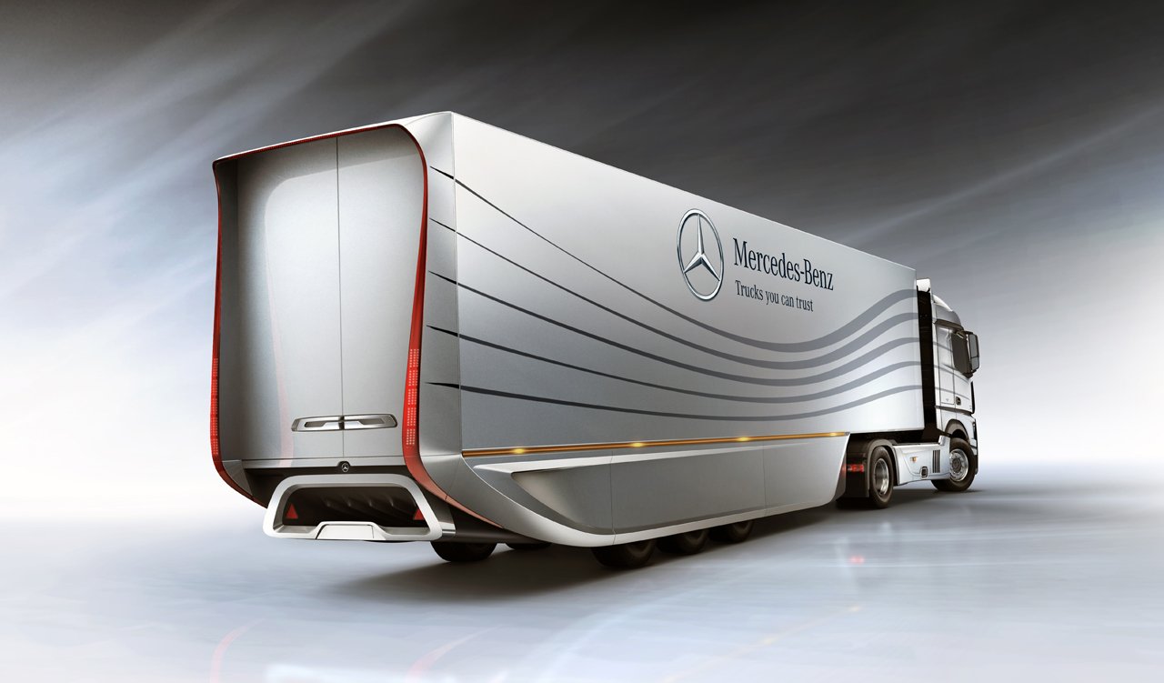

Simen1 Skrevet 5. november 2021 Skrevet 5. november 2021 (endret) De tre klossene med et par meter i mellom er ikke veldig aerodynamisk. Burde ikke vogntoget utstyres med "skjøtemuffer" som gjør det til én aerodynamisk enhet uten mellomrom? F.eks en tøyelig pressenning festet med magneter? Understell og bakende kan også gjøres mer aerodynamisk. Mercedes har dette konseptet: Får man gjort litt med slike åpenbart lave frukter så synker forbruket og øker rekkevidden dramatisk. Endret 5. november 2021 av Simen1 2
mathiash98 Skrevet 5. november 2021 Skrevet 5. november 2021 Spørs om tiden som brukes på å feste mekanismen koster mer enn besparelsen på de 6milene lastebilen kjører 2
Dr.B Skrevet 5. november 2021 Skrevet 5. november 2021 Simen1 skrev (4 minutter siden): De tre klossene med et par meter i mellom er ikke veldig aerodynamisk. Burde ikke vogntoget utstyres med "skjøtemuffer" som gjør det til én aerodynamisk enhet uten mellomrom? F.eks en tøyelig pressenning festet med magneter? Understell og bakende kan også gjøres mer aerodynamisk. Mercedes har dette konseptet: Får man gjort litt med slike åpenbart lave frukter så synker forbruket og øker rekkevidden dramatisk. Det har eksisterert slike tilhengere i en årrekke. Se f.eks. på hengerne til F1-teamene. Den vinkelen bak er til og med vanlig på Fred Flintsone-lastebilene i USA 😛

Trestein Skrevet 6. november 2021 Skrevet 6. november 2021 Simen1 skrev (1 time siden): Jeg antar det er meg du siktet til siden jeg skrev "De tre klossene med et par meter i mellom er ikke veldig aerodynamisk." Med tanke på aerodynamikk så er også førerhuset en kloss, med et par meter i mellom til neste kloss (første container). Lastebiler er dominert av rullemotstand. Luftmotstand er mindre viktig for energiforbruk. De fleste lastebiler oppnår snitthastigheter under 80km/h. Da er rullemotstand domminerende
Dubious Skrevet 6. november 2021 Skrevet 6. november 2021 Trestein skrev (22 minutter siden): Lastebiler er dominert av rullemotstand. Luftmotstand er mindre viktig for energiforbruk. De fleste lastebiler oppnår snitthastigheter under 80km/h. Da er rullemotstand domminerende Alle har snitthastighet under 80 i Norge. Lastebiler kan kjøre like fort som personbiler. 1
J-Å Skrevet 6. november 2021 Skrevet 6. november 2021 1 hour ago, Dubious said: Alle har snitthastighet under 80 i Norge. Lastebiler kan kjøre like fort som personbiler. Et fullastet vogntog har nok stor rullemotstand i forhold til luftmotstand. Men det jo fordi rullemotstanden øker med vekt. Luftmotstanden blir jo den samme, og det er altså like mye å spare i absolutt forbruk.
Trestein Skrevet 6. november 2021 Skrevet 6. november 2021 Dubious skrev (1 time siden): Alle har snitthastighet under 80 i Norge. Lastebiler kan kjøre like fort som personbiler. Ja i norge. Stort sett er lastebiler begrenset til maks 93km/h. Motorveier har ofte høyere grense for personbiler. Poenget er at luftmotstand utgjør mye på en personbil i 90-130km/h. For en lastebil knapt 30% i 90. En halvering vil ikke bety svært mye for totalt energiforbruk.
