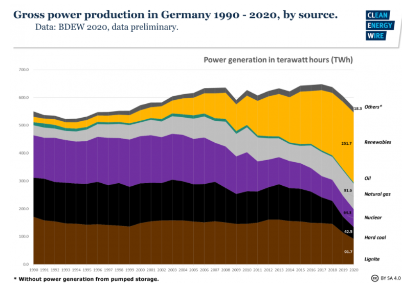

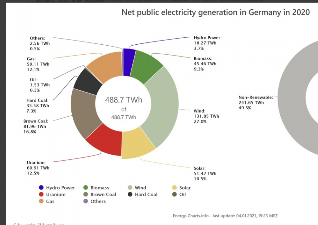

Hvis en tar Tyskland som eksempel, så skal atomkraft fases ut neste år og en er på god vei til å kvitte seg med kull. I  2020 stod fornybart for 50,5% av all strøm (vind,sol, bio og hydro). Gasskraftverk (ca 35%) hadde en lav utnyttelse og likedan kull (ca 50%). Om disse to kjøres for fullt så kunne de to til sammen dekke nesten hele strømbehovet.
Situasjonen nå er spesiell, men den er kommet for bli. EU CO2-kvotepris i 2020 var 30 Euro/tonn, nå er den 60, og skal stige ytterligere. For kullkraft betyr det et påslag på 60 øre/KWh, for gass halvparten. Dette mer enn noe annet påvirker kraftprisen. Uregulerbar kraft fra sol og vind selges for det markedet er villig å betale der og da, mens regulerbar kraft fra gass, kull og vann bestemmer prisen. I UK er en husholdnings snitt elforbruk 3760 KWh/år, i Norge er det 16,000. Så når det bejubles at UK strømforbruk nå er 50 % fornybar (om sommeren når det blåser) så er UK milevis fra å være fossilfritt. Det gjelder stort sett alle land utenom Norge. I disse dager eksporterer vi elkraft og gass for det remmer og tøy tåler. Landet vårt tjener grovt med penger på de høye kraftprisene. Vår gasseksport til UK er pt. 290 mill kbm/dag som utgjør en kontinuerlig energimengde på 120 GW. Dette utgjør som du vet 4 ganger vår totale vannkraftkapasitet for å sette det i perspektiv. Å erstatte en slik enorm, styrt energimengde med tilfeldig kraft fra sol og vind er en formidabel oppgave som verken du eller dine likesinnede syntes å forstå. For å skape et fossilfritt samfunn kommer i tillegg behovet for å konvertere en tilsvarende fornybar energimengde (elkraft) til en mobil energibærer for å drive alle våre transportsystemer . Det grønne skiftet er lett å argumentere for når man ikke har peiling. Det blir verre når man forstår dybden i utfordringen.
Et godt innlegg der tallene er riktige og utfordringene kommer klart fram. Jeg er ikke minst glad for siste setning som jeg tolker som at jeg forstår hvilken formidabel oppgave vi står over for.
På den annen side synes jeg at du gjør problemene mer umulige enn de er. Noen fakta. Norge har alene vindressurser i norsk økonomisk sone til å dekke EU's totale energibehov (med vindkraft). Med dagens store og effektive vindturbiner, vil en ha en kapasitetsfaktor på mer enn 60% i disse farvannene. Prisen på denne kraften (flytende vindkraft) ventes å komme ned på ca 60 øre før 2030. Med 60 til 65% kf må produksjonen av strømmen måtte være ganske stabil på et høyt nivå, ikke så labil og uforutsigbar som du påstår.
Det er interessant at du nevner at alene kvoteprisen for kull utgjør 60 øre per kWh og det halve for gass. I Nordsjøen må UK betale ca 45 øre til Equinor for strøm fra Doggerbankene (egentlig garantert minstepris). Når en i tillegg vet at selve kullet med dagens priser koster ca 50 øre per kWh og noe liknende for gass, så vil dette være et voldsomt insitament for videre utbygging av havvind. En utbygging som egentlig bare så vidt har startet (med unntak av Danmark).
Sett under ett er også utbygging av sol og solparker så vidt startet i EU. Store stasjonære batterier er nå blitt så billige at de kombineres med vindparker for at hver vindpark kan levere sikkert og stabilt over hele døgnet (i Sør-Europa) uten at batteriene gir stor økning i snittprisen. I løpet av et titalls år vil prisen minske til en tredjedel per kWh for disse batteriene (i følge Elon Musk, og på lang sikt til en tiendedel). Dette betyr at batterier også kan utfylle vindparker i Norge over for eksempel en tre dagers periode (altså mer eller mindre garantert leveranse over tre dager).
I Tyskland kjører særlig gass (men også kull) med lav kapasitetsfaktor slik at jevn strømleveranse er sikret også når forholdene for vind og sol er på sitt dårligste.
Det er klart at også i en fremtid der alt fossilt brensel er faset ut og vind og sol står for det meste av energiproduksjonen, så må en ha stor effektkapasitet i form av for eksempel gasskraftverk i bakhånd for å sikre øyeblikkelig behov for strøm, når sol og vind er på sitt dårligste (som vi så i januar i år innen EU med sterk kulde og lite vind). Kanskje må en ha en kapasitet på 30% av snittkapasiteten av sol og vind sammenlagt. Dette er en løs spekulasjon fra min side. En slik 30% vil da være mer enn samlet kapasitet av kull og gass i dag, men den vil brukes i liten grad. Det er heller ingen katastrofe å ta frem gass og kullkraftverk fra møllposer om en skulle treffe på eksepsjonelle tilfeller med langvarig svikt for sol og vind (som nå har skjedd i UK, riktignok bare få dagers produksjon).
Uansett hva Proton1 måtte mene, så har EU en målsetting om utfasing også av gass. De diskuterer om en skal gå over til strøm/varmepumper som vi har i Norge eller fase inn hydrogen i rørnettet til husholdningene. Overgang til strøm vil være en kulturrevolusjon for engelskmennene og derved ikke lett, men de kunne også samtidig gjøre noe med sine dårlig isolerte hus (altså to revolusjoner på en gang!).

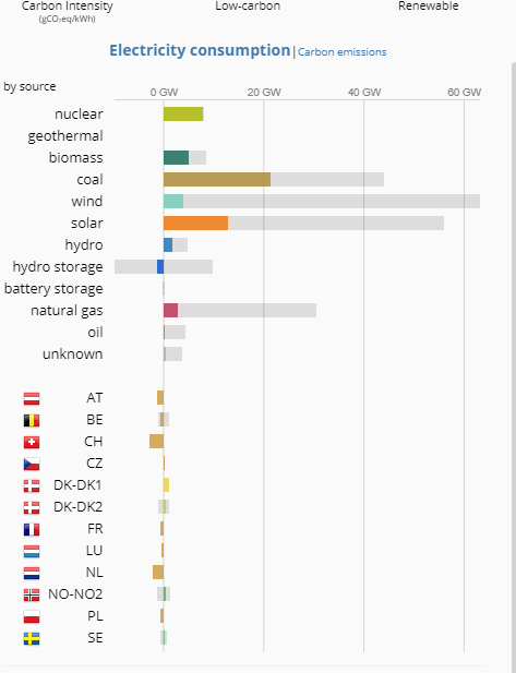

Wisd0m skrev (2 timer siden):
Tyskland kjører nå for det meste på kull. https://www.electricitymap.org/zone/DE
Hvor mye kan et øyeblikksbilde vise oss? Svært lite naturligvis. Et annet tidspunkt og en har et helt annet bilde.
Frankrike skal ned med sin andel av atomkraft og erstatte den med vind og sol. Masse anlegg bygd på åttitallet må nå enten oppgraderes for enorme beløp eller legges ned frem til 2030. Vi får se hva Frankrike tar seg råd til dette tiåret!

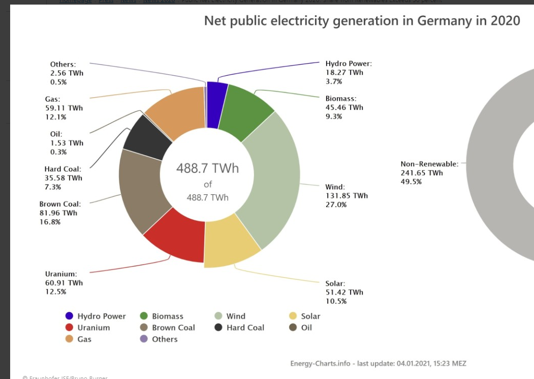

Ketill Jacobsen skrev (3 timer siden):
At Tyskland er svært langt unna "det grønne skiftet", og at løsningen ikke ser ut til å være mer sol og vindkraft alene.

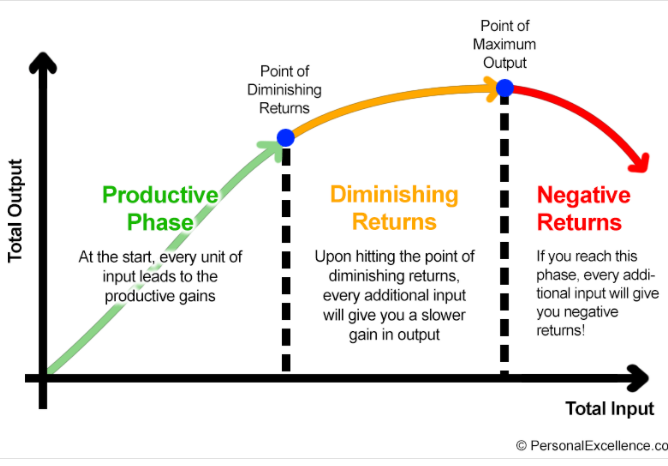

Innen klimatiltak er det også slik at man nok har "dimishing returns". Altså man får ikke alltid like mye tilbake selv om man prøver hardt. Norge ligger nok i oransje-sone, mens mange andre land ligger i grønn sone
