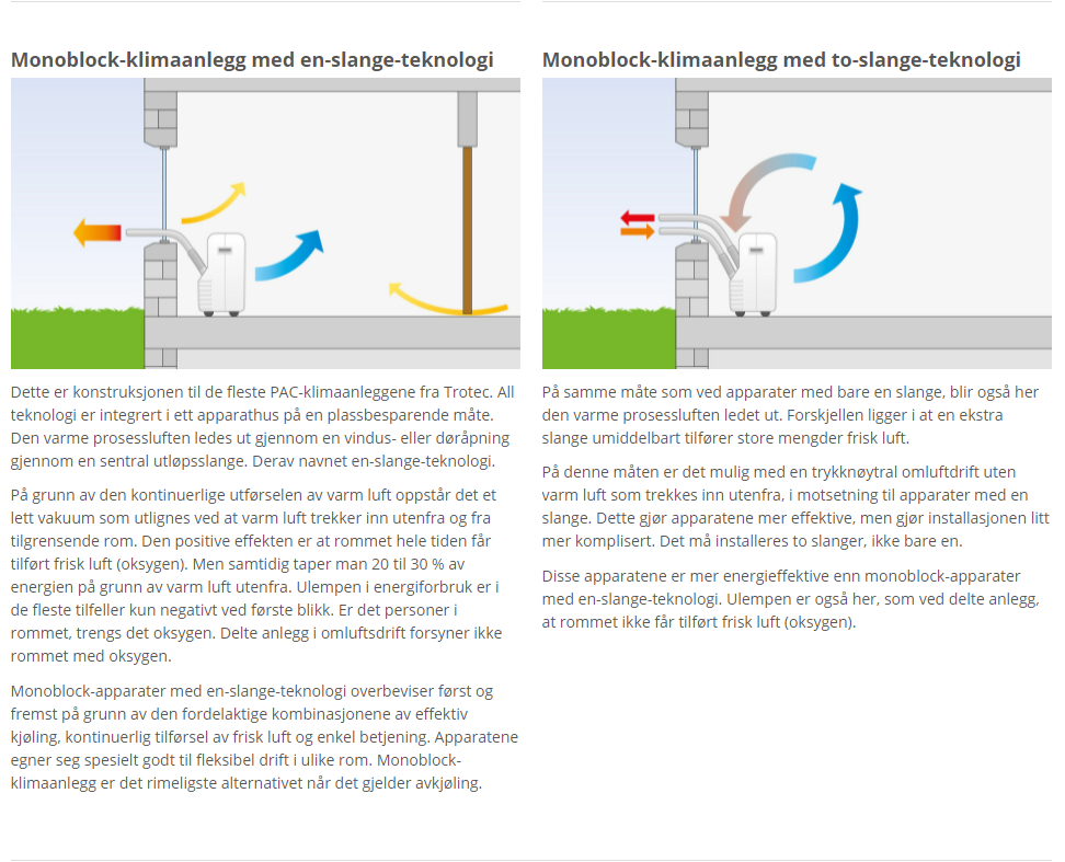

Her selges kun de portable på hjul, med 1 slange bak som skal lede luften ut. Problemet er da at all luften som slangen blåser ut, kommer fra innsiden, og da må komme inn igjen i huset. Det hjelper lite da at enheten blåser kald luft i fronten, når den like etterpå trekker ut igjen den kjølige luften fra rommet via slangen, og denne luften må erstattes av varm uteluft som siver inn gjennom ventiler og sprekker. Men jeg vet at disse portable på hjul, også finnes i varianter med to slanger, slik at man unngår at den trekker luft ut. Men aldri sett noen til salgs i Norge.

De med 1 slange får absolutt jobben gjort de også, og de har absolutt sin plass med at de er mye enklere å håndtere enn en med 2 slanger. Men dessverre ikke like effektivt. Det blir da litt som et badekar med hull i bunn hvor man hele tiden må fylle på nytt lunkent vann. Man vil klare å bade komfortabelt så lenge man har stor nok tank. Ulempen er bare at man bruker 4 ganger så mye vann.

Tingen er at de med en slange, suger luften du har i rommet, som du driver å KJØLER ned, og varmer den opp og kaster ut. Luften som sirkulerer igjennom viften som blåser ut i rommet kjøles jo selvfølgelig ned. Poenget til trådstarter er at de med to kanaler, som henter luft til konsensator utenfra er mye mer effektive da de ikke stjeler kald luft, fra nettopp rommet.

Å suge varm luft inn og gjennom maskinen vil føre til at av maskinen vil bli noe mindre effektiv og sikker noe varmelekasje. Men mulig jeg var litt for rask på avtrekkeren, jeg kan se at det har en hensikt å ikke blåse kald luft ut.
Men hvis dem hadde vært så mye mer effektive så hadde vel ingen laget dem kun med utsug også..

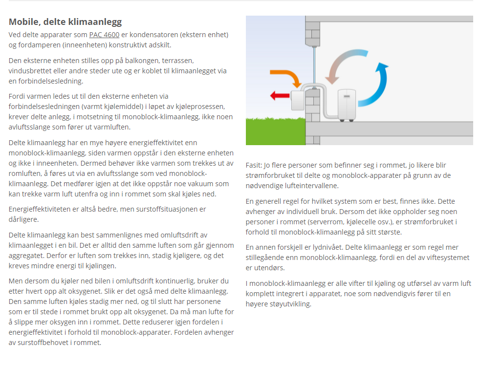

Det er vel mulig å lage en ad-hoc løsning for å lede frisk luft fra vinduskarmen til baksiden av aircondition-enheten. Litt papp, teip, en luftekanal koster jo ikke så mye, men blir kanskje litt mindre flyttbart :p
Det er også en løsning som jeg har vurdert., det eneste er at ofte har ikke airconditionet eget inntak for innedelens luft, og utedelens luft. Den har et stort felles gitter hvor det suges luft til nedkjøling av både ute-elementet og inne-elementet. Men det vil fortsatt være noe bedre enn kun en slange ut.

En varmepumpe for kjøling har ellers to oppgaver: 1 å senke temperaturen. 2. Å trekke ut fuktighet av luften. I tropiske land så kan reduksjon av fuktighet i inneluften være nesten viktigere enn å redusere temperaturen. (Når relativ fuktighet inne og ute ligger på rundt 90%)
Ellers veldig bra beskrivelse i den linken som er postet over, men tror ikke de har tatt med beskrivelsen av det som går på reduksjon i fuktighet. (Skummet bare raskt gjennom.)
Hvis man befinner seg i land med tropisk klima, så får man både tilført fuktighet og varme når man trekker inn uteluft, slik at man får "dobbelt tap". I Norge så er vel det med fuktighet ikke så vikting.
Rettelse, de hadde tatt det med:
Quote
Fordi luften kan avkjøles til under duggpunktet ved fordamperen, kondenserer fuktigheten i luften. Den blir altså ikke bare nedkjølt, men også avfuktet. Dette har en positiv effekt på inneklimaet, siden den kjølige luften verken er fuktig eller klam.

Slik jeg skjønte så var ikke poenget å trekke inn luften ute, men å la den gå gjennom maskinen før ut igjen uten å ha gått inn i rommet. Et lukket system. Men jeg tenker fortsatt at hvis det var mer effektivt så hadde alle maskinene hatt den funksjonen.

Ja det er nok poenget, og det er nok hevet over tvil at det blir mer effektivt. Hvorfor de fleste "maskinene" ikke har to slike slanger har nok å gjøre med pris, kompleksitet og brukervennlighet. Anleggene blir dyrere og vanskeligere å installere og bruke. Man regner vel med at det er enklere å selge "så enkelt, billig og brukervennlig som mulig"
