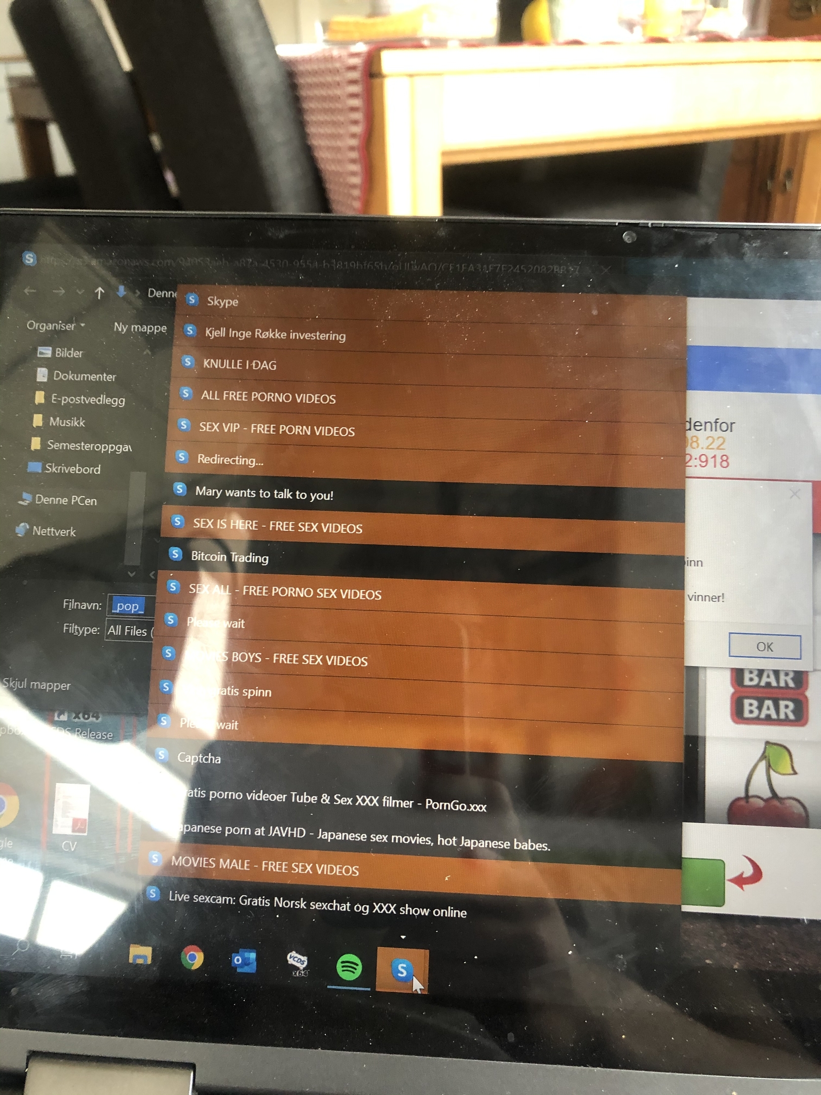

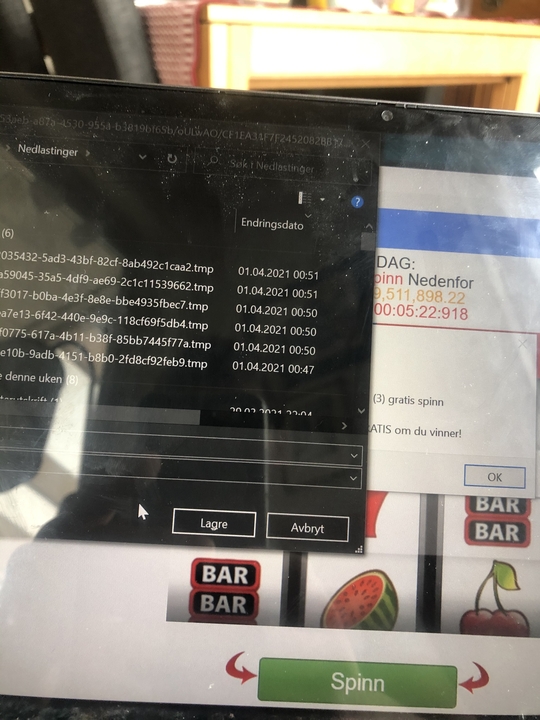

Erik.h.m Skrevet 2. april 2021 Skrevet 2. april 2021 (endret) Jeg satt min bærbare skolepc på lading i går kveld, og da jeg skulle sjekke den til morgen i dag var det flere vinduer som var åpne, samt noen filer som var lastet ned (se bilder). Jeg går ut i fra at noen har fått tilgang på maskinen på en eller annen måt mens jeg sov? Jeg har pinkode-beskyttet datamaskinen, og den var låst hele tiden. Er det noe spesielt jeg bør gjøre med saken? Er jo i grunn lite kult å tenke på at folk har hatt tilgang på maskinen uten å ha vært i rommet en gang.. Har kjørt en fullstendig scan av maskinen med Windows Defender, men den finner ingen ting. på forhånd takk for svar! Endret 2. april 2021 av Erik.h.m
aklla Skrevet 2. april 2021 Skrevet 2. april 2021 Vanskelig å si, men liten tvil om at den er infisert av ett eller annet. Ville slått den av, latt den være av så kontaktet skolens IT-avdeling når det åpner igjen. 2
Erik.h.m Skrevet 2. april 2021 Forfatter Skrevet 2. april 2021 Er forsåvidt min private maskin altså. Er bare at den brukes i skolesammenheng. Er ikke veldig imponert over skolens IT-tjenester, så jeg tror faktisk jeg gjenoppretter windows. Alt er jo sikkerhetskopiert i OneDrive, så da slipper jeg jo å bry meg mer om det.. Takk for raskt svar!!
WerGis Skrevet 2. april 2021 Skrevet 2. april 2021 Ser ut som "vanlig" Skype Spam (litt som spam mail) Bare å endre på innstillingene i Skype slik at kun de du har på kontaktlisten kan kontakte deg.
aklla Skrevet 2. april 2021 Skrevet 2. april 2021 WerGis skrev (25 minutter siden): Ser ut som "vanlig" Skype Spam (litt som spam mail) Bare å endre på innstillingene i Skype slik at kun de du har på kontaktlisten kan kontakte deg. Ikke om det også har blitt lastet ned ting som TS sier. 1
Gjest Slettet+5132 Skrevet 2. april 2021 Skrevet 2. april 2021 Du har vel ikke mindre søsken som kan ha hatt fysisk tilgang til maskinen (og kanskje sett over skulderen din da du skrev inn PIN)?
Erik.h.m Skrevet 2. april 2021 Forfatter Skrevet 2. april 2021 Datamaskinen har ikke skype såvidt jeg vet. Og dersom den har det, så har jeg aldri logget inn. videre så er det ingen småsøsknen i bildet som kan ha tulla det til 😬
perpyro Skrevet 2. april 2021 Skrevet 2. april 2021 Erik.h.m skrev (17 minutter siden): Datamaskinen har ikke skype såvidt jeg vet. Og dersom den har det, så har jeg aldri logget inn. Har du windows 10 som er relativt oppdatert har maskina Skype, det følger med og det ser ut som skype spam.
Erik.h.m Skrevet 3. april 2021 Forfatter Skrevet 3. april 2021 Men da til neste spm. Hvordan har den lastet ned filer på egenhånd da skype ikke var åpnet og pc’n sto i hvilemodus?
Memento scientiam (takk for meg) Skrevet 3. april 2021 Skrevet 3. april 2021 (endret) Det første jeg ville ha tenkt på når det gjelder nedlastingene, er at nettleseren din er infisert (og da ville det mest sannsynlig ha vært en Chromium-nettleser), men jeg finner det litt interessant at du har fått mange Skype-meldinger, i hvertfall om du i utgangspunktet ikke bruker Skype. Det at programmet utgir seg for å være Skype, betyr ikke at det er Skype. En mulig grunn til å skulle utgi seg for å være Skype, kan være å lure til seg passord for Microsoft-kontoen din, dog kunne det gjerne ha vært gjort på bedre måter. Jeg tenker det er usannsynlig at du bare har fått et virus, siden det virker å ha gjort litt for mye på datamaskinen din til hva dem kan gjøre. Mer sannsynlig at det er skadevare eller en trojansk hest. Det jeg ville ha bekymret meg for, er at noen har fått tak i dataene du har på maskinen. Du har i det minste tydeligvis blitt gjort oppmerksom på at noe/noen har tilgang til datamaskinen, noe som gjerne betyr at de har begrenset med tilgang. Full tilgang ville ha gjort datamaskinen din såpass nyttig for angriperen, at det ville ha vært meningsløst å avsløre seg selv. En annen mulig forklaring er at noen har fjernstyrt datamaskinen din. Da kan det like gjerne være noen du kjenner. Du skriver også at du bruker Windows Defender. Det er verdt å merke seg at det tidligere har blitt vist at den fanger opp litt mindre enn andre antivirus. Endret 3. april 2021 av Memento scientiam
mobile999 Skrevet 3. april 2021 Skrevet 3. april 2021 Erik.h.m skrev (På 2.4.2021 den 10.03): Har kjørt en fullstendig scan av maskinen med Windows Defender, men den finner ingen ting. Kjør en scan med Malwarebytes. https://www.malwarebytes.com/mwb-download/ 1
