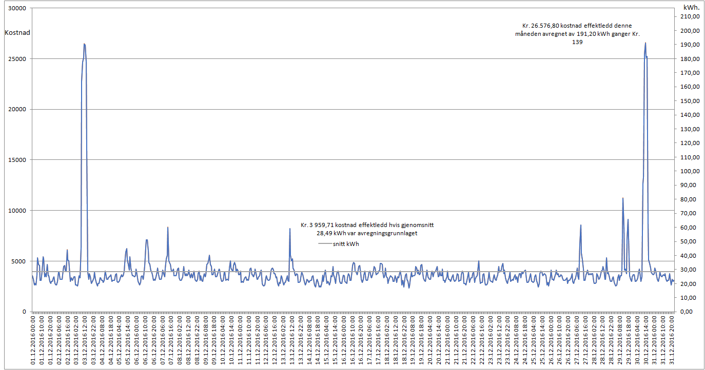

ITtraktor Skrevet 28. mars 2021 Skrevet 28. mars 2021 inside_446933 skrev (4 timer siden): Her er et eksempel på en bedrift jeg gjorde en analyse hos da de ikke skjønte hvorfor strømregningen var så dyr i forhold til det lave forbruket de hadde. Det hadde vært mye billigere for bedriften å bruke diesel aggregat til å ta ut strømtoppene enn å bruke strøm i de timene de hadde produksjon. Her vises effekt kWh og prisen som måtte betales basert på noen få timers forbruk i løpet av en måned. Det ville ikke nødvendigvis blitt noe billigere med dieselaggregat. Dieselaggregat med en kapasitet på 150 kW koster nok raskt en halv million. Dette skal også vedlikeholdes.
