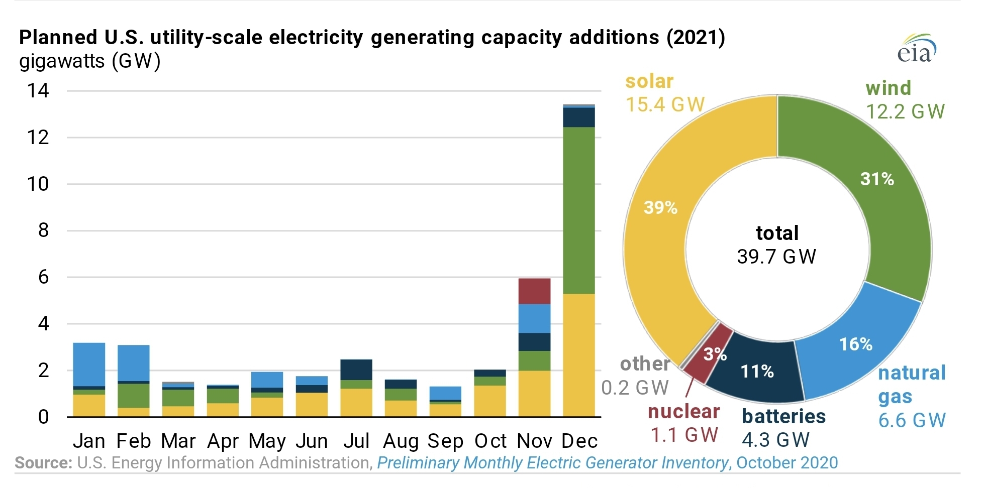

RJohannesen Skrevet 13. mars 2021 Skrevet 13. mars 2021 (endret) Simen1 skrev (38 minutter siden): Ser vi på hvilke kraftkilder som trender oppover der borte så er det gass, sol og vind. Mens det som bygges ned er kull, olje og kjernekraft. Hvis vi antar at nedbyggingen stopper opp og alle 829 TWh kommer fra gass sol og vind så kan vi estimere hvor lang tid det tar. Jeg bruker disse tallene og ser det vil ta ca 3 år å øke kapasiteten nok. Økningen vil nok være i størrelseorden 80% gass, 15% vind og 5% sol. Tja, blir spennende å se, dette er hva iea har i oversikten sin for ny kraft i 2021. https://www.eia.gov/todayinenergy/detail.php?id=46416 Endret 13. mars 2021 av RJohannesen La til bilde 1
J-Å Skrevet 14. mars 2021 Skrevet 14. mars 2021 Tung satsing på batterier altså. Men det er langt frem for å klare seg gjennom en vindstille natt. Typisk nattforbruk er over 400 GW. Så jeg tror som sagt det trengs mye pumpekraft i tillegg. De eneste karbonfrie alternativene jeg kan se utenom disse er kjernekraft, hydrogen og CO2 fangst.. 1
