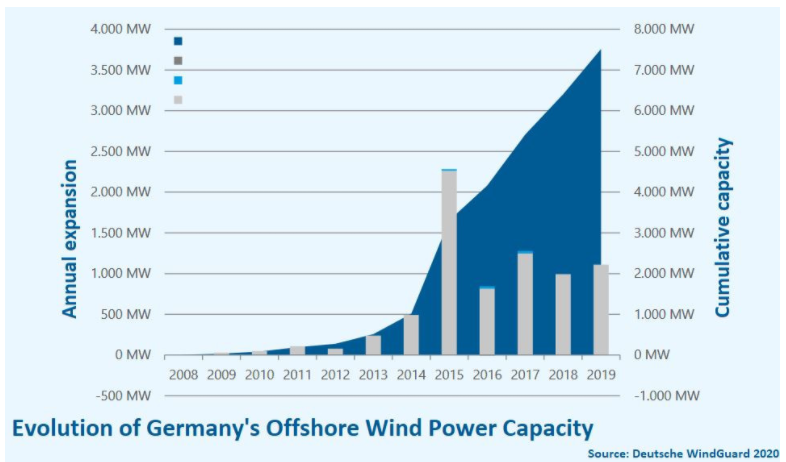

Hvordan ser utviklingen for sol og vind ut globalt sett? Det at innlandet i Tyskland starter å bli fylt av vindkraft hvor det vil være vanskeligere å inkludere mer, gjør at de investerer seg i utlandet for å produsere mer. Ref. https://www.afrik21.africa/en/morocco-partnership-with-germany-for-green-hydrogen/ som et eksempel.
Eventuelt så har du havvind.
