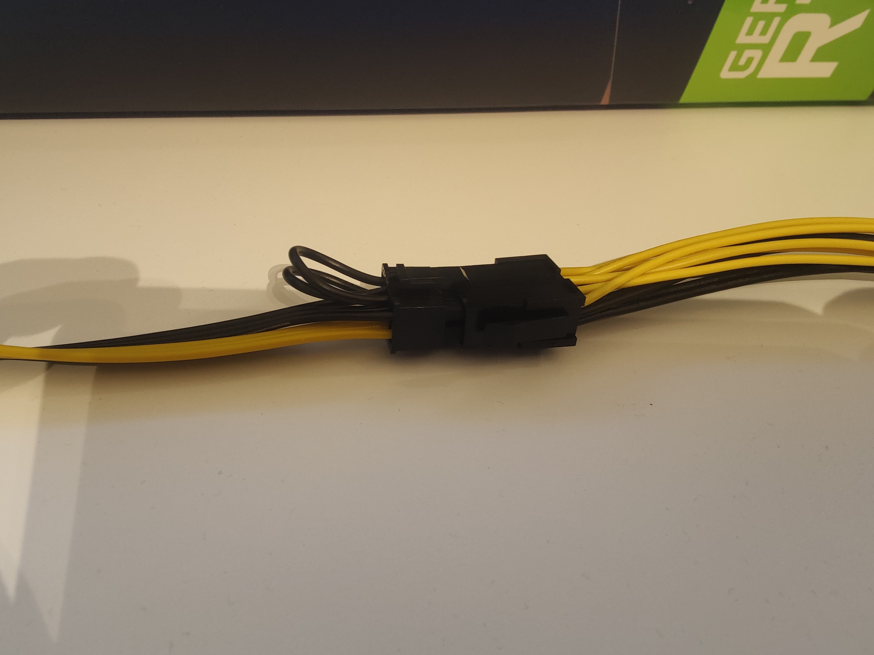

Dragonlove Skrevet 22. mai 2021 Skrevet 22. mai 2021 Funker ikke splitter fra 8 pins til 6+2/6+2 med HP server psu? Psu'en skrur seg av når jeg har splittere på.
MariusJS Skrevet 22. mai 2021 Skrevet 22. mai 2021 2 hours ago, Dragonlove said: Funker ikke splitter fra 8 pins til 6+2/6+2 med HP server psu? Psu'en skrur seg av når jeg har splittere på. Funker fint her
Dragonlove Skrevet 22. mai 2021 Skrevet 22. mai 2021 MariusJS skrev (6 minutter siden): Funker fint her Merkelig, har prøvd med 2 forskjellige psu'er og 2 forskjellige Breakout boards, må være noe tull med kablene da, feilkopling eller noe.
Cardinal Skrevet 22. mai 2021 Skrevet 22. mai 2021 vet ikke om jeg misforstår men du har breakout boards som jeg antar er 6 pin, med 6 pin kabel som du trenger en splitter til. Du har forsøkt en 8 pin til 6+2 x2 splitter og det fungerer ikke? Det synes jeg høres logisk ut men vet som sagt ikke om jeg misforstår noe.
Dragonlove Skrevet 22. mai 2021 Skrevet 22. mai 2021 Cardinal skrev (6 minutter siden): vet ikke om jeg misforstår men du har breakout boards som jeg antar er 6 pin, med 6 pin kabel som du trenger en splitter til. Du har forsøkt en 8 pin til 6+2 x2 splitter og det fungerer ikke? Det synes jeg høres logisk ut men vet som sagt ikke om jeg misforstår noe. 6 pin kabel fra Breakout board ja og 6+2 i andre enden og her har jeg koplet til 8 pins til 2 x 6+2, det skal fungere sånn strømmessig, for selv om 6 pins er spesifisert til 75w så trenger man kun 2 av kablene for å oppnå det 8A x 2=16, 16A x 12C =192w på 2 kabler, det spørs jo litt hvilken tykkelse på kabler osv, men her er det jo 6 kabler, la oss si de takler kun 5A, da er vi uansett oppe i 360w maks last på kabelen, eller med splitter 180w på hver kabel.
Dragonlove Skrevet 22. mai 2021 Skrevet 22. mai 2021 Hmm, tror kanskje jeg må bruke 6 pins splitter til 2 x 8 pins
Cardinal Skrevet 22. mai 2021 Skrevet 22. mai 2021 (endret) ok sry, da er jeg med. Så lenge du bruker 6+2 inn i splitteren, så skjønner heller ikke jeg hva som er problemet. Mine splittere er dog 6 pin til 2x 6+2 Endret 22. mai 2021 av Cardinal
Dragonlove Skrevet 22. mai 2021 Skrevet 22. mai 2021 Cardinal skrev (6 minutter siden): ok sry, da er jeg med. Så lenge du bruker 6+2 inn i splitteren, så skjønner heller ikke jeg hva som er problemet. Mine splittere er dog 6 pin til 2x 6+2 Har sikkert noe med hvordan det er koplet tenker jeg, regner med jeg kan bruke disse 8 pin til 6+2/6+2 med en vanlig 8 pins kontakt fra en vanlig psu sikkert.
Cardinal Skrevet 22. mai 2021 Skrevet 22. mai 2021 sikkert. mulig det er noe spesielt med server PSU og man må bruke 6 pin til 6+2 splittere?
Dragonlove Skrevet 22. mai 2021 Skrevet 22. mai 2021 Haha, why state the obvious Ser dere hva som er feil? De pokkers Kineserne har jo koplet om på + og jord
Dragonlove Skrevet 23. mai 2021 Skrevet 23. mai 2021 MariusJS skrev (4 minutter siden): Sikker på at du ikke har most den i feil vei? 😛 Jeg er flink, men ikke så flink , har bestillt både verktøy og 6 pins og 8 pins plugger men jeg har noen sånne mini skrujern som jeg har slipt til for å fjerne diverse plugger, så får se om jeg ikke får koplet litt om kanskje.
