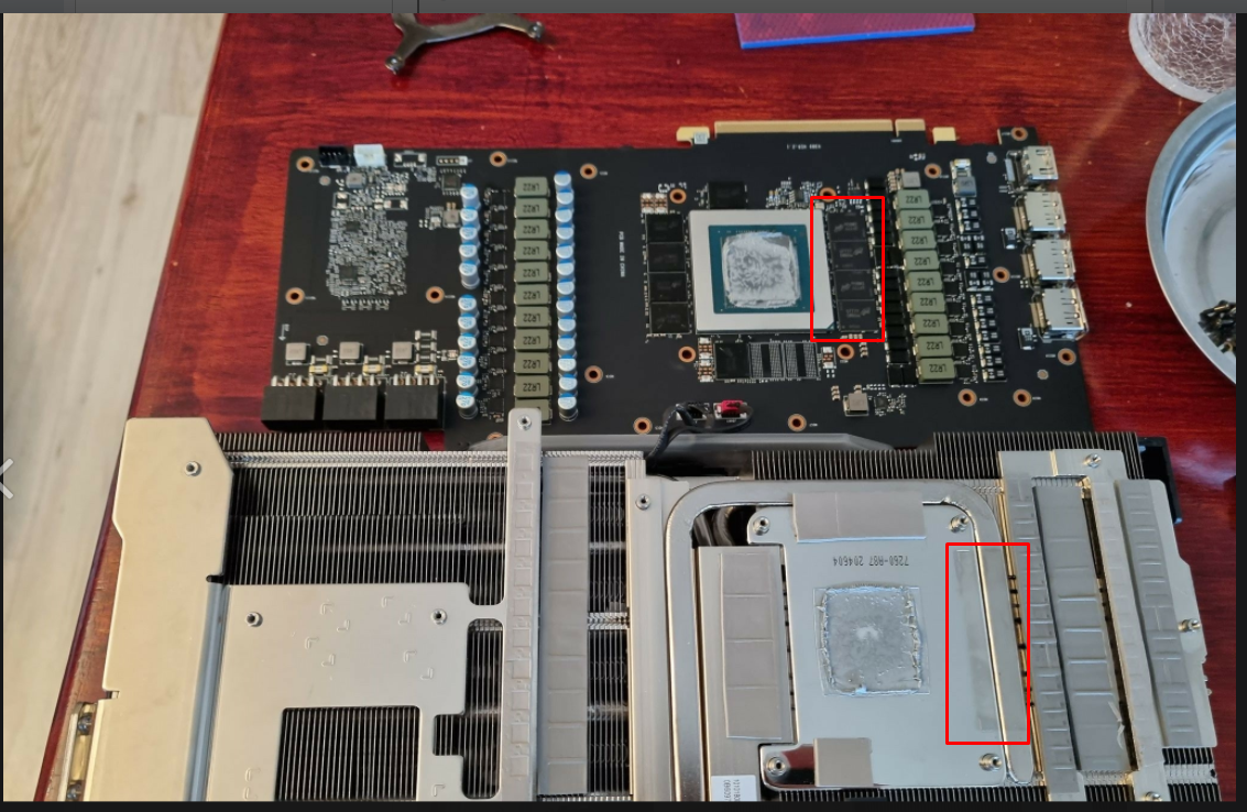

Fikk et Suprim 3090 i går. Der blir minne veldig varmt, type 104C selv med underklokket minne og 280watt power limit. Høres ut som det er defekt kjølepasta/pads på det?
Kansje du også mangler en rad med pad image.thumb.png.9341ffa0a47a7867e2e71b2878727b2f.png😛
(bilde fra 3080 Suprim)
Jdyver skrev (Akkurat nå):
Det kan godt hende! Er det selvopplevd?
mthoring skrev (5 minutter siden):
Er en kompis av meg sitt kort. Så manglet 100% fra produsent sin side.
Endte med å kjøpe nye pads isteden for å reklamere :)
Edit: I noen tilfelder har du mulighet til å se inn fra siden på skjermkortet om det mangler pads eller er veldig dårlig kontakt.
Endret av Jdyver

Skal ta en titt på det, men ender nok med å sende det inn. Blir litt mye å risikere garanti/reklamasjonsrett på et kort til nesten 27k, i tilfelle det skulle skje noe med det senere. :D
Forstår det i hvertfall slik at godt over 100 grader på underklokket minne ikke er normalt?

Den største utfordringen med å mine med 3080/3090 er at minne blir fryktelig varmt da det er GDDR6X minne .. som blir mye varmere enn GDDR6. Hvis du vil mine med disse så du nesten belage deg på at du må bytte thermal pads. Å få tak i en 3080 derimot.. kanskje det aller vanskeligste kortet å få tak i.

3090 er desidert det "vanskligste" kortet å mine på. Du må nok forvente over 100 grader.
3080 ligger vel på 90-100 grader litt etter som hvor høy fan speed du ligger på.
3090 er man vel heldig om ligger på 100 grader uten 100% fan speed.
Sitter sikkert noen andre her med 3090 på luft som miner.
I lukket case har jeg 92 grader på Gamerock 3080 og 2100 omd på fans, Asus 3080 TUF har jeg 96 grader med 2100 omd på fans.

Ikke noe galt med kortet.
Flere av mine kort med GDDR6X ligger på 106-112 C. Det er helt normalt med mindre man utbedrer.

Takk for svar! Da er det altså normalt, selv med typ 104C med underklokk på minnet? Skal selve minnebrikkene tåle opptil 110C greit?
Akkurat samme situasjon hos meg. 1 uke gammelt. Men tipper nvidia ikke ser på dette som defekt.

??? Disse kortene er jo overhode ikke defekte, det at de har kjøleproblemer på minne, særling under mining er kjent.. men derfra til å kalle det defekt er en lang vei.
