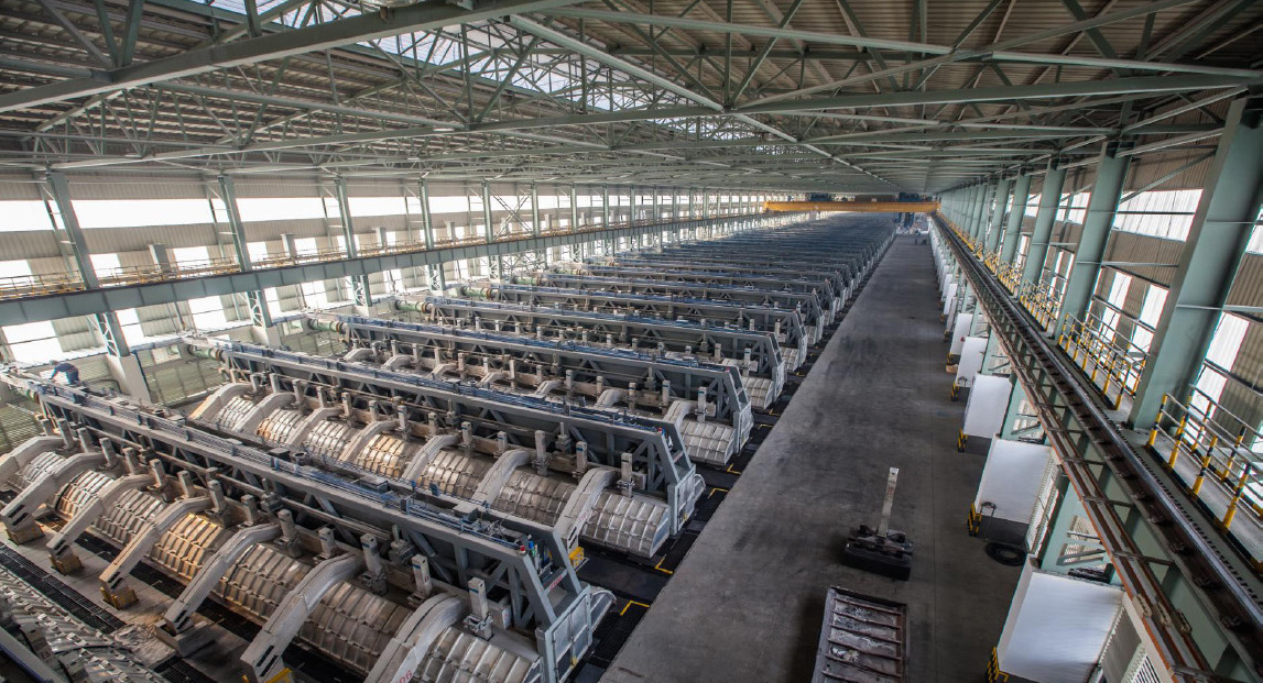

Espen Hugaas Andersen Skrevet 12. januar 2021 Skrevet 12. januar 2021 7 minutes ago, oophus said: Når strømprodusentene stenger ned produksjonen, så har man hatt overskudd av kraft så lenge at det er siste alternativ. Før de stenger ned kraften, så prøver dem å finne etterspørsel for kraften de produserer ved å senke prisene og få f.eks industrien til å øke forbruket - der avtalene dem i mellom er designet nettopp for dette formålet. Industrien skal øke forbruket sitt ved slike situasjoner for å bremse energiprisen i å falle for lavt ned -pga overskuddet av kraft som i så fall da foregår. Prisen varieres slik at produksjon og etterspørsel er perfekt balansert til enhver tid. Så klart, det kan hende at kraftprodusentene skulle ønske at etterspørselen/betalingsviljen var høyere. Men dette betyr ikke at det er et kraftoverskudd. Hver eneste kWh som blir produsert blir kjøpt og forbrukt. 7 minutes ago, oophus said: Dette kan da umulig være så vanskelig å forstå? Tenk aksjemarkedet - det fungerer stort sett på samme metode. En aksje du ikke får solgt har 0 i verdi til du får solgt den - ofte vil det bety at du må ned i pris for å finne en kunde for aksjen. Det samme gjelder for elektronene når de blir produsert. De har som Sverreb er inne på 0 i verdi før ettersprøselen for dem er der. Om man må senke prisene for å finne etterspørsel, så er det i seg selv definisjonen på et overskudd av elektroner. Om situasjonen oppstår i dagesvis, altså overskudd av kraft, så ender man til slutt ved 0kr/kWh, eller til og med minuspriser om det er billigere å betale folk for å finne etterspørsel og ha ting gående over det å skru ned alt. En aksje (og alt annet) har den verdien du får solgt det til. I et velfungerende marked, om du legger ut noe for salg til 100 kr og ingen kjøper det, så er det verdt mindre enn 100 kr. Det betyr ikke at verdien er 0 kr, det betyr bare at verdien er lavere enn de 100 kr du ønsker å selge til. Det er ingen mangel på kjøpere om de står i kø til å kjøpe til 90 kr. Da kan man ikke snakke om mangel på etterspørsel. Det er masse etterspørsel, bare ved et lavere prispunkt. 7 minutes ago, oophus said: Glemte du analysen? Det å lagre energi i batterier krever at du får solgt energien på så kort tid som over hodet mulig. Jo kjappere du kan få energien ut igjen, jo bedre og mindre tap og kostnader har du på lagringen. Man ønsker å få gått gjennom flest mulig sykluser på batteriene over levetiden. For et batteri med f.eks 5000 sykluser i levetid vil det da fungere fint med 1 full syklus per døgn. F.eks lade på dagen for å utlade på natten. Da er batteriene oppbrukt innen 15 år. Det er ikke stort behov for å kjøre mye raskere enn dette for å få utnyttet investeringen. 2

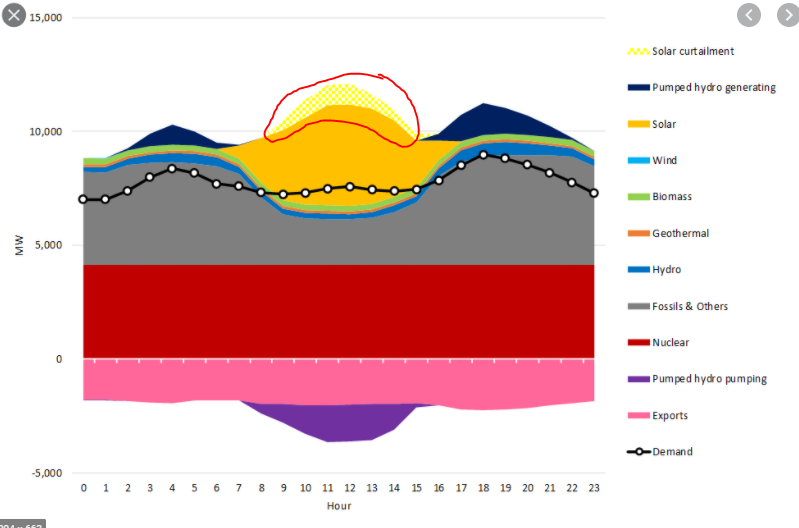

oophus Skrevet 12. januar 2021 Skrevet 12. januar 2021 (endret) Espen Hugaas Andersen skrev (2 timer siden): Prisen varieres slik at produksjon og etterspørsel er perfekt balansert til enhver tid. Så klart, det kan hende at kraftprodusentene skulle ønske at etterspørselen/betalingsviljen var høyere. Men dette betyr ikke at det er et kraftoverskudd. Hver eneste kWh som blir produsert blir kjøpt og forbrukt. Forskjellen er at man stort sett har god kontroll på forbruket, og kan kalkulere produksjonen rimelig enkelt et godt stykke I forveien. Pris blir en forløper for å treffe produksjonskapasiteten. 50hz er det konstante målet i nettet, og overproduserer man mot dette av det man vet kommer i forbruk, så må en kutte. Er man under, så må en gjøre andre drastiske valg som i Sverige i fjor der man måtte strande elbussene fordi de ikke kunne lades med mindre produksjon enn forbruk. Faller prisene så er det altså et tegn på et mulig overskudd, og øker den så er det et tegn på mulig ubalanse den andre veien. Espen Hugaas Andersen skrev (2 timer siden): Det er ingen mangel på kjøpere om de står i kø til å kjøpe til 90 kr. Da kan man ikke snakke om mangel på etterspørsel. Det er masse etterspørsel, bare ved et lavere prispunkt. Det var illustrativt. Det ville vært mangel på kjøpere ved 100 kr, mens man må til 90 kr for å omgjøre papirverdien til noe en kan bruke. Sol og vind vet man jo med ok margin for hva som kommer i grei tid. Er det meldt 20 dager med sol, så kan man kjapt komme til konklusjonen at etterspørsel ikke vil tilsvare produksjonen, også må en som med aksjen sørge for at folk øker "forbruket" og står klar for å ta imot. For sol så er det normalt med curtailed energi midt på dagen, siden skaleringen av dem ofte er slik at man kan produsere mot lovnadene i kontraktene selv uten ei skyfri himmel. opp mot 30% er helt normalt og forespeilet med "bortkastet" energi man ikke bruker til noe på skyfridager, før man installerer ting som batterier og elektrolyse f.eks. for å kunne ta ibruk dette. Med lagring av energi, så kan man altså overskalere så mye man vil, så lenge PtX verdikjeden tar energien og overskuddet. Det blir som å få gratis penger i kassa på utstyr som har stått ei stund og er nedbetalt. Espen Hugaas Andersen skrev (2 timer siden): Man ønsker å få gått gjennom flest mulig sykluser på batteriene over levetiden. For et batteri med f.eks 5000 sykluser i levetid vil det da fungere fint med 1 full syklus per døgn. F.eks lade på dagen for å utlade på natten. Da er batteriene oppbrukt innen 15 år. Det er ikke stort behov for å kjøre mye raskere enn dette for å få utnyttet investeringen. Man skalerer batteriet til å ikke ta fulle sykluser, ettersom det er enkleste måten å få et batteri til å leve lenge nok. Daglig DoD ved Hornsdale er på ingen måte 100%. Det er nærmere 5-10%. Selv batteriet ved MS Ampere er 5x større enn det trenger være om det skulle hatt daglige 100% DoD. Endret 12. januar 2021 av oophus

Ketill Jacobsen Skrevet 12. januar 2021 Skrevet 12. januar 2021 (endret) Espen Hugaas Andersen skrev (1 time siden): Prisen varieres slik at produksjon og etterspørsel er perfekt balansert til enhver tid. Om en har et system der vind og sol står for 80% av all energi, så vil en aldri oppnå en situasjon der: "Prisen varieres slik at produksjon og etterspørsel er perfekt balansert til enhver tid". Sol og vind kan bare ikke produsere på kommando uansett om du betaler en million per kWh. Derfor må det lages et system ved siden av sol og vind som sørger for fleksibilitet og sikker forsyning og som samtidig ikke gir CO2-utslipp. Dette systemet vil være lagring av strøm fra perioder med overproduksjon til bruk under tider med underproduksjon. EU ser for seg det meste av denne lagringen skal skje ved hjelp av hydrogen. Det øyeblikkelig behovet for strøm vil heldigvis ikke stige når elektrifisering medfører at strømmengden i EU må heves fra ca 3.100 TWh til noe sånn som 10.000 TWh. Om man i tillegg jobber for å redusere behovet for øyeblikkelig strøm (oppvarming og varmt vann i Sverige og Danmark er dominert av fjernvarme) vil en stadig mindre del av produksjonen være øremerket for øyeblikkelig bruk (som lys, mens lading av elbiler kan skje om natten eller forskyves til en dag med stor strømproduksjon (lav pris), og bilbatterier kan føre strøm til nettet (se Hyundai). Med hensyn til sol og vinds manglende forutsigbarhet, så må også det nyanseres. Mange steder vil sol gi stabil produksjon over året og batterier kan stå for døgnvariasjonen (til en lav akseptabel pris). Doggerbanken skal snart bygges ut med svære vindturbiner (12-14 MW) som forventes å ha en kapasitetsfaktor på 60 til 63%. Med så høy kf vil disse altså levere meget jevnt. Ikke desto mindre kan produksjonen unntaksvis nærme seg null. Om batterier kommer ned på en pris på en tredjedel av dagens, kan batterier utjevne produksjonen over to til tre dager, hvilket vil hjelpe stort for disse vindparkene. Etter hvert vil også flytende vindturbiner komme og disse vil gjerne ha enda bedre kf (lengre fra land og lettere å velge områder med optimale vindforhold). Allerede i dag kan en modellere et fremtidig system med kun fornybar energi (mest vind og sol) og regne seg frem til hvor stor lagringskapasitet som behøves og hvor mye strømkapasitet som behøves fra hydrogenfyrte gasskraftverk. Stadig nye utredninger vil komme og bildet vil bli klarere for hver dag. Mange på dette kommentarfeltet evner ikke å se hva som kommer de nest tiår. Er det manglende evne til å løsrive seg fra dagens situasjon (for eksempel Proton1 messer om at fornybart er så bitte lite på verdensbasis, men glatt overser at Danmark har gått fra null til ca 50% fornybart i strømproduksjonen på ca to tiår. Videre utvikling i Danmark med fornybart på ca 23 TWh til for eksempel 100 TWH er mye enklere og mye mindre kostbart nå enn da Danmark begynte sitt vindkrafteventyr)? Mange lider også av irrasjonell frykt for hydrogen, en gass som brukes utallige steder og i utallige anvendelser og har et omfang på 70 millioner tonn per år. Endret 12. januar 2021 av Ketill Jacobsen 1
