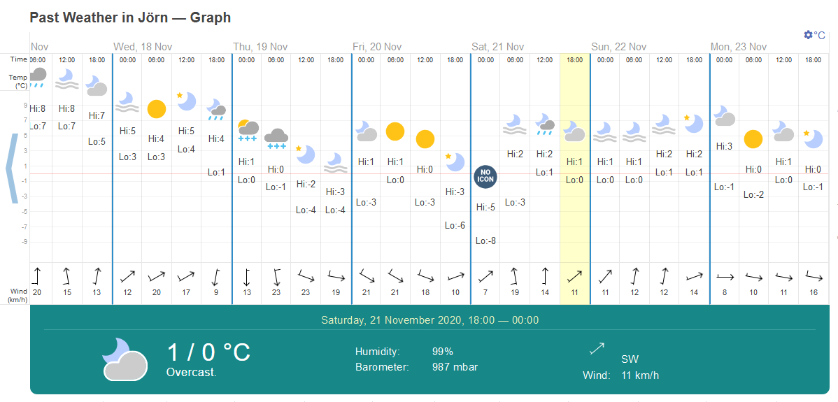

Simen1 Skrevet 23. november 2020 Skrevet 23. november 2020 (endret) Været i Jörn i Skellefteå kommune lørdag kveld kl 21: NB. Legg merke til at vindenheten er km/h, ikke m/s som jeg er mest vant til. 11 km/h = 3 m/s, altså nesten vindstille. Da virker kollapsen straks mer uforståelig. Endret 23. november 2020 av Simen1 2
