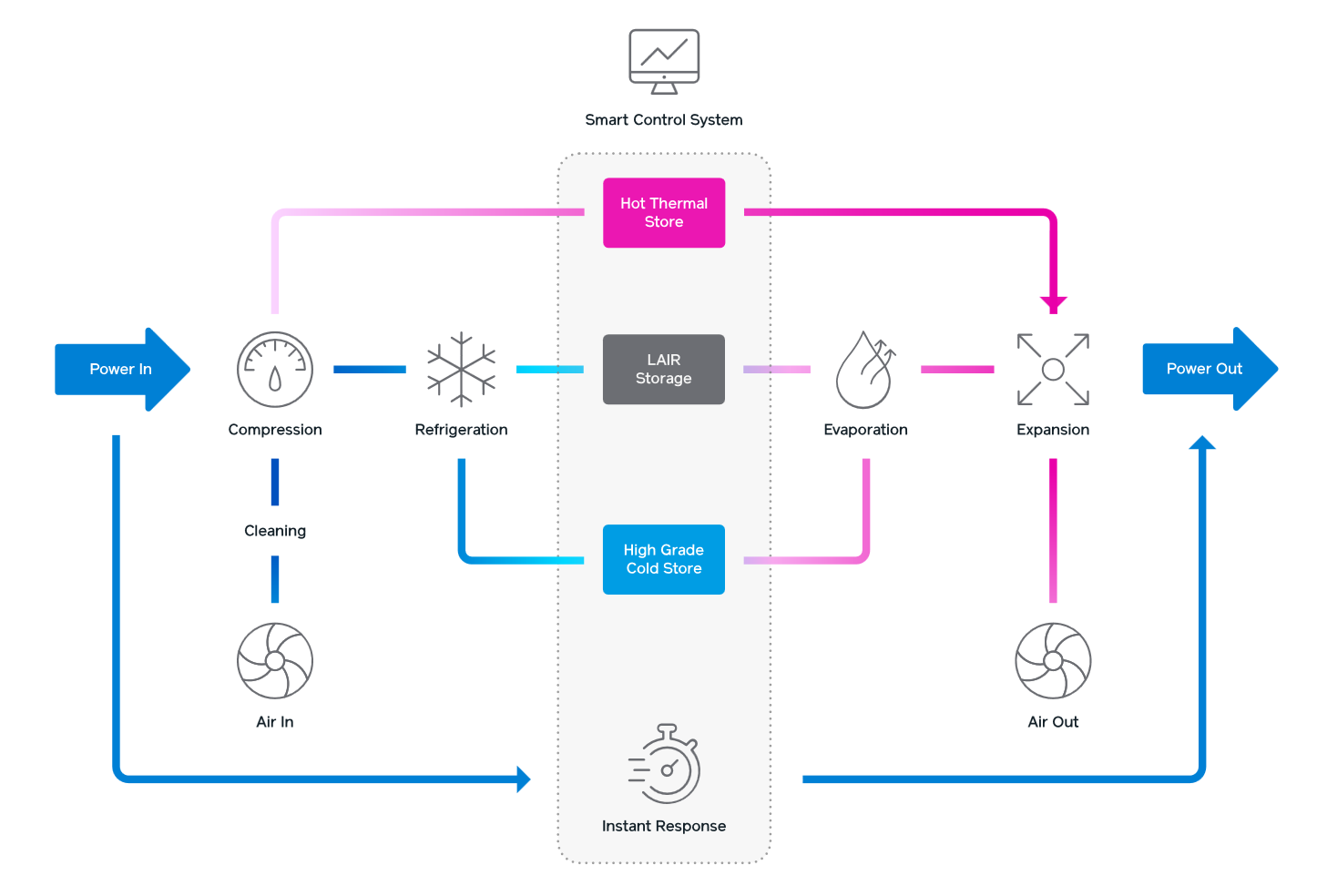

Halvor Sølvberg- the MOV Skrevet 15. november 2020 Skrevet 15. november 2020 (endret) Redaksjonen. skrev (50 minutter siden): Britisk kuldebatteri skal lagre 250 MWh Tar dei ikke vare på spillvarmen man får ved komprimering til oppvarming, og varmebehovet luften treng ved ekspansjon til kjølelager vil dette være et stort teknologisk tilbakeskritt. Dette må så absolutt nedskaleres til å kunne plaseres lokalt (under kjøkkenbenken) Endret 15. november 2020 av Halvor Sølvberg- the MOV 1
Simen1 Skrevet 15. november 2020 Skrevet 15. november 2020 (endret) @Halvor Sølvberg- the MOV De tar vare på både varmen og kulden. Det er derfor de oppnår så høy virkningsgrad. Men systemet skalerer økonomisk best i store størrelser så det passer bedre som lagringsenhet i kraftnettet enn til en husholdning. Flytdiagram: Her er en kjapp oversikt over hvordan det fungerer: Endret 15. november 2020 av Simen1 6 2

Halvor Sølvberg- the MOV Skrevet 15. november 2020 Skrevet 15. november 2020 (endret) Simen1 skrev (2 timer siden): @Halvor Sølvberg- the MOV De tar vare på både varmen og kulden. Det er derfor de oppnår så høy virkningsgrad. Men systemet skalerer økonomisk best i store størrelser så det passer bedre som lagringsenhet i kraftnettet enn til en husholdning. Flytdiagram: Det er ikke for å være streten, eg får det ikke til å henge i hop, og at det ikke ville vært OK «under - kjøkkenbenken» tross storskala fordeler. Og ja det er jo bare kjent teknikk, kompressorer, av-fukting, varmeveksling, lagring og turbiner. Det koster 120 000 000 (gitt at UK fullfinansierer) og gir buffer på 250 000 kWt (og bruker 417 kWt på jobben) => 480,- kroner / kWt bufferkapasitet kWt brukt for å lagre denne mengd. Forutsetning: Systemet er helt lukket og skal vi si 60% virkningsgrad (uten bruk av varme utenfor anlegget). Utredning: 167 kWt tapes i hvær lade syklus, dette er blir selvfølgelig varme (fra mekanikk eller avkast luft) Ved komprimering skapes det varme => Skal trykkluften avkjøles og lagres ved lavt trykk vil den avgi varme (vi kan spare noe av kompressor energien ved å ikke ta ut max varme, men det forutsettes at vi vil ha max varme) => Vi får varmelager som er varmt => Luften har nu lavere trykk (den er fortsatt litt varm) => Før den overføres til turbin varmes den opp for å få høgre trykk (energi varmeveksles) fra den magasinerte varme => Turbin avleverer effekt til generator => Luft som slippes ut må ha minst like høgt trykk som omgjevnader (noe av tapet går der). Spm: «High Grade Kold Store» kan ikke være så kaldt som uteluften for Vi må da bli kvitt 167 kWt, og har dete samme funksjon som en motstrøms konvektor, bare det at vi bruker to varmelager for å redusere mottrykk under komprimering og kunne nytte dette litt kaldere til start forvarming til luft før turbin. Som sagt husholdningsvannbuffer og VV - varmepumpe, og gjerne et rør til kjøleskap. 120 000 000 er jo 5 000 varmepumper inkl 5 m^3 varmtanstank til ja 5 000 husstander ferdig montert (standerutgave). Gir jo værtfall 250 kWt i mulig buffermenge til hvær og ikke bare 5 kWt til 50 000. Så kan kraftverk gå på gass som er mer effektivt en å brenne gassen på småagregat. Som dei seier, dette er lett skalerbart. Javist pokker, det var jo grøfta inn til stortingskjelleren og opraen også det, jfr. NNC eller hva det nå var, CNN var det ikke. Rart US ikke protesterer, rettsak er jo bigg - biss der borte. Ref: https://www.tu.no/artikler/ny-smell-for-polestar-logoen-forbys-i-frankrike/502669 Endret 15. november 2020 av Halvor Sølvberg- the MOV
