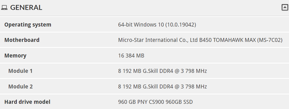

For de med MSI B450 Tomahawk max, kan eg rapportere at 7C02v3A2 biosen fra 8. desember virket greit med 5900x når PBO var aktivert. Uten PBO ble det umiddelbar krasj når eg kjørte Cinebench R20. Prøvde ikke manuell oc på cpu. CPU led'en på hovedkortet lyser også konstant. Ser andre på reddit også har rapportert det lyset på HK.
Kjørte noen Time spy for å teste og det gikk fint. Fire strike og Port royal også forsåvidt 🙂
