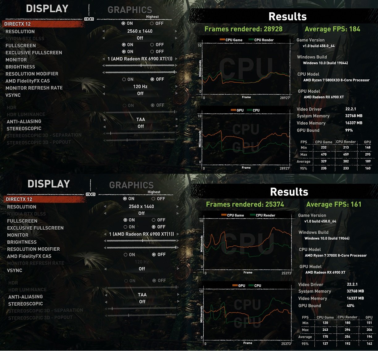

Kjapp SOTTR test. Stock 5800X3D, 3600CL16 XMP mot 3700X (PBO), 3733CL14

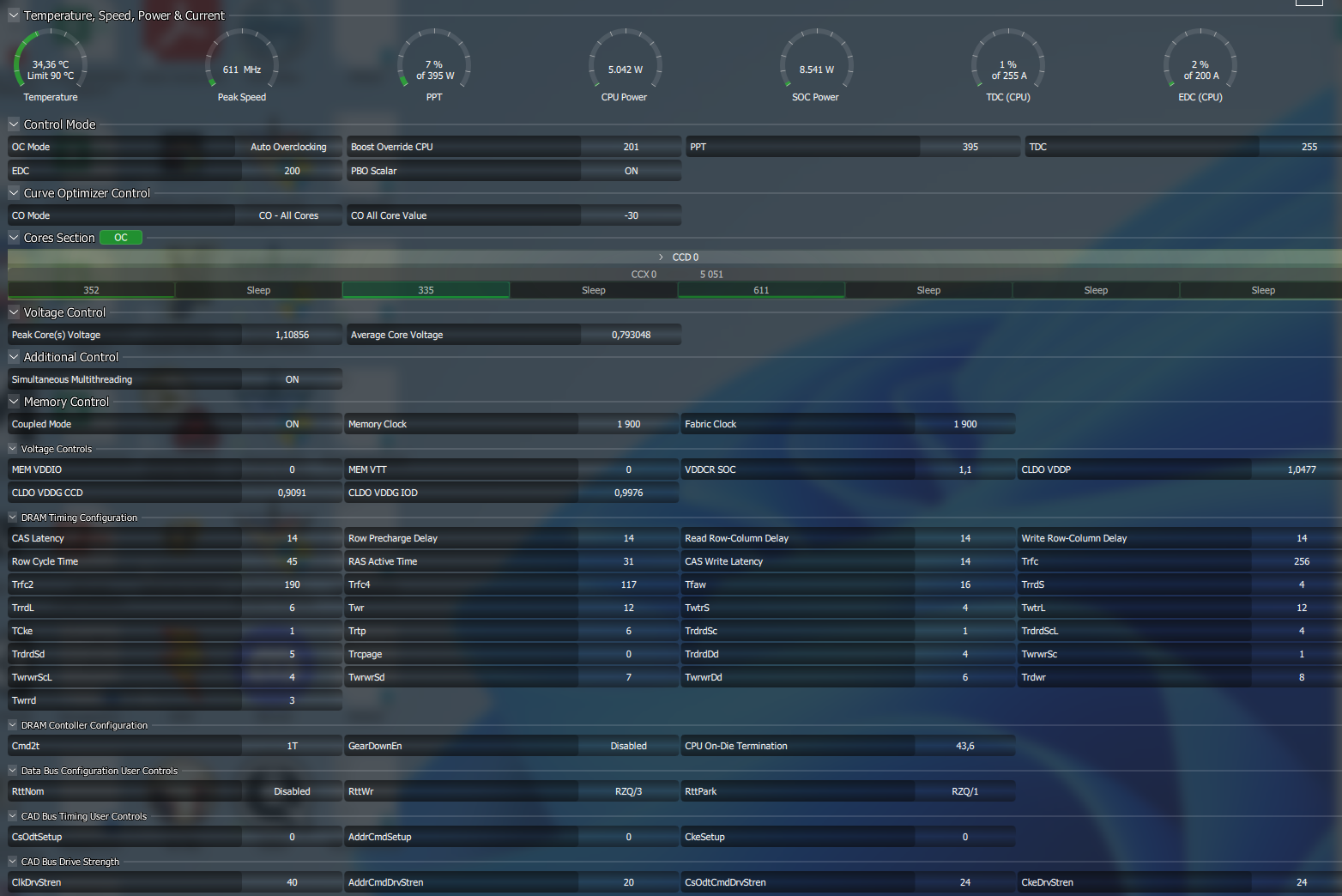

Zentimings til 3700X:
Spoiler
5800X3Den skal få tunet RAMen en annen dag.

Gjorde et forsøk på å stramme RAM. Prøvde først 3800CL14 men måtte opp i 1.5V for å få noe som virket noenlunde stabilt, så nøyde meg med 3733CL14 ved 1.47V som er nesten identisk det 3700X kjørte. Mulig jeg gjør noe feil, men synes ikke økningen i volt  opp til 3800CL14 forsvarte den lille økningen det ga i ytelse.

SOTTR 3733CL14 (øverst) vs XMP:
Spoiler
433840037_SOTTR1440p5800X3D3600CL16XMPvs3733CL146900XT5freq97volt2120fastVRAM.thumb.jpg.4a4f09538c9fb8826add57cda4831946.jpg
Forbedringen i CPU Game er ikke stort større enn at den er innenfor feilmargin. Litt skuffende i forhold til 3700Xen som så tosifret forbedring i det meste. 20% forbedring i CPU Game min for eksempel.

edit: Kjørte noen runder WH Vermintide 2 benchmarks og så 2% forbedring (for det meste GPU flaskehals)

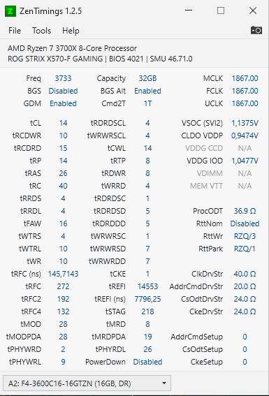

Stor L3 cache gjør at minnetuning har mindre å si. Post en zentimings så kan jeg komme med innspill? 3% avg og 4% min er bedre enn ingenting da :)
Cowboystrekk skrev (11 minutter siden):
Sikkert korrekt.
Som sagt nesten identisk med hva som ble brukt til 3700X.
SOC, VDDP, CCD og IOD står på auto.
