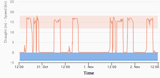

 Landegode har de siste dagene (i følge Marinetraffic) lagt på ca. 16.5 knop, Det er ganske lange pauser mellom turene, og lengste tur er 3.5 time. Da er vi ikke så langt unna batteridrift. Litt bedre skrog og litt lavere fart, så er vi der. Utfordingen er Røst, der må det gjerne til et bufferbatteri (eller et byttebatteri).  Og kanskje en vindmølle eller to. .

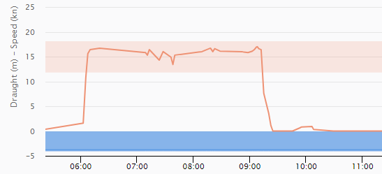

Hvordan kommer du frem til det? Vis gjerne utregningen din. Fra kurven later den til å ha vært i nesten kontinuerlig drift i 6-7 timer 1. nov, med noen timers pause før en ny 4 timers tur.

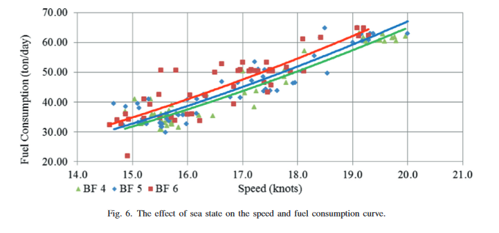

Kilder jeg finner støtter ikke opp om din antagelse om at motoreffekten kan reduseres så dramatisk, og vi kan ikke bare anta at det er effektiviseringsgevinster på skroget, slikt må rettferdiggjøres.
Fra: https://joes.sjtu.edu.cn/ueditor/net/upload/2016-05-24/c4870989-3cb5-49e3-939f-278003e04a02.pdf
Merk at denne kurven er i tonn/dag, ikke tonn/km. Så når drivstofforbruket etter denne kurven faller med 33% pr. enhet tid ved en hastighetsredduksjon fra 19 til 16 knop, så har man jo også kommet bare 84% av avstanden, normaliserer du på energi pr. avstand er besparelsen redusert til 20%
Men kom gjerne med din egne kilder.

Jeg brukte bare den enkle grunnformelen om at forbruket er proposjonalt med v^3 for et deplasementskrog. For distanse blir det da som du påpeker v^2, ettersom man jo bruker lengre tid. Men jeg la litt på tiden (og merk at full motoreffekt er ved maks fart på 22 knop, ikke ved rutefart på 16.5 knop).  Dine kurver vise en reduksjon fra 20 til 15 knop på ca 67 til 35 tonn. v^3 gir 28 tonn. Men jeg tror disse kurvene er for større skip, hvor friksjonskreftene har en større andel, siden de ved disse hastighetene ligger langt under "skrogfart".
