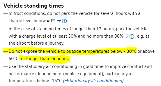

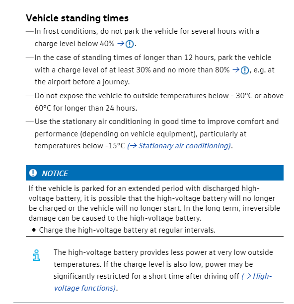

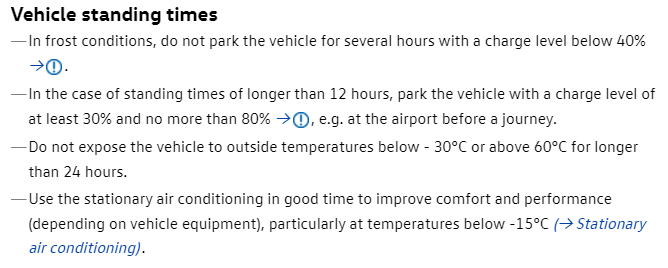

Gjest Slettet+6132 Skrevet 13. januar 2021 Skrevet 13. januar 2021 Complexity skrev (Akkurat nå): Oh boy... Kan de da avskrive seg noe annsvar om man får trøbbel med batteriet og det viser seg at man har brukt bilen på vinteren i Norge? Kaldeste mitt batteri har vært er -38 grader Jeg måtte slå opp i manualen på nytt, og det står at den ikke må parkeres i kuldegrader uten lading tilkoblet om batteriet har mindre enn 40% strøm. Ang. garanti så aner jeg ikke, men VW forhandlere parkerer biler ute i frost uten å være tilkoblet.
Complexity Skrevet 13. januar 2021 Skrevet 13. januar 2021 2 minutes ago, Nidar2 said: Jeg måtte slå opp i manualen på nytt, og det står at den ikke må parkeres i kuldegrader uten lading tilkoblet om batteriet har mindre enn 40% strøm. Ang. garanti så aner jeg ikke, men VW forhandlere parkerer biler ute i frost uten å være tilkoblet. Ja jeg søkte opp jeg og. Sto ikke helt det du sa først 😛
oophus Skrevet 13. januar 2021 Skrevet 13. januar 2021 (endret) Nidar2 skrev (15 minutter siden): I manualen står det at man ikke skal parkere bilen i minusgrader uten å være koblet til lader. Hvorfor ikke inkludere sitatet? EDIT: Too slow! Dette følger jo i grunnen bare selve naturen til alle litium-ion batterier. Under -20 og over 60 grader er heller lite anbefalt at man har dem ved over lengre tid. Endret 13. januar 2021 av oophus
Gjest Slettet+6132 Skrevet 13. januar 2021 Skrevet 13. januar 2021 Temperature behaviour The high-voltage battery provides less power at very low temperatures. If the charge level is also low, power may be significantly restricted only a short time after driving off. —In frost conditions, do not park the vehicle for several hours with a charge level below 40% (→ Alternating current (AC)). —Use the stationary air conditioning in good time to improve comfort and performance, particularly at temperatures below -15°C (→ Stationary air conditioning). NOTICE If the vehicle is parked for an extended period with discharged high-voltage battery, it is possible that the high-voltage battery will no longer be charged or the vehicle will no longer start. In the long term, irreversible damage can be caused to the high-voltage battery. ● Charge the high-voltage battery at regular intervals. Her er sitatet fra manualen min. Åpenbart forskjell på manualene.
oophus Skrevet 13. januar 2021 Skrevet 13. januar 2021 Nidar2 skrev (1 minutt siden): Her er sitatet fra manualen min. Åpenbart forskjell på manualene. Nei, det står det samme som i notice boksen Complexity fikk med. Dette er samme opplegg som følger litium-ion batterier generelt sett. Alle lithium-ion celler har en cutoff som går inn om de utlades for mye. 1
Gjest Slettet+6132 Skrevet 13. januar 2021 Skrevet 13. januar 2021 oophus skrev (3 minutter siden): Nei, det står det samme som i notice boksen Complexity fikk med. Dette er samme opplegg som følger litium-ion batterier generelt sett. Alle lithium-ion celler har en cutoff som går inn om de utlades for mye. Det står ikke slik i min manual, som du ser. Har heller ikke hørt at dette gjelder alle andre elbiler. Når det gjelder 12V batteri anbefaler de ikke å lade dette selv men at det uføres på merkeverksted. Forøvrig er min katalog ID3-beta versjon, så nyere manual er sikkert tilgjengelig.
oophus Skrevet 13. januar 2021 Skrevet 13. januar 2021 Nidar2 skrev (2 minutter siden): Det står ikke slik i min manual, som du ser. Har heller ikke hørt at dette gjelder alle andre elbiler. Det gjelder alle elbiler, laptoper, mobiltelefoner og alt som bruker disse batteriene. 1
Complexity Skrevet 13. januar 2021 Skrevet 13. januar 2021 Nevnes i Tesla sin manual også, og sikkert de fleste andre elbiler. Nevner ikke noe om at batteriet må være over 40% dog. Bare at batteriet vil tappe seg litt når bilen står parkert og man må passe på at det ikke når 0%. Dette får man og beskjed om på bilens skjerm om man parkerer med lite strøm.
Complexity Skrevet 13. januar 2021 Skrevet 13. januar 2021 29 minutes ago, Nidar2 said: Det står ikke slik i min manual, som du ser. Har heller ikke hørt at dette gjelder alle andre elbiler. Når det gjelder 12V batteri anbefaler de ikke å lade dette selv men at det uføres på merkeverksted. Forøvrig er min katalog ID3-beta versjon, så nyere manual er sikkert tilgjengelig. 12V batteriet i en elbil burde strengt talt ikke måtte lades i det heletatt. Dette skal bilen ordne helt selv, så normalt sett er det ikke en problemstilling. Manualen jeg fant var oppdatert Juni 2020 så det er sikkert en nyere utgave enn den du har.
Hanhijnn Skrevet 13. januar 2021 Skrevet 13. januar 2021 Complexity skrev (1 time siden): Så ikkeno bil for Troms og Finnmark da altså. Eller Røros-traktene heller...
oophus Skrevet 13. januar 2021 Skrevet 13. januar 2021 Hanhijnn skrev (2 minutter siden): Så ikkeno bil for Troms og Finnmark da altså. Eller Røros-traktene heller... Det er stort sett ingen elbiler om man planlegger å ha dem uten å være tilkoblet laderen i lengre perioder.
