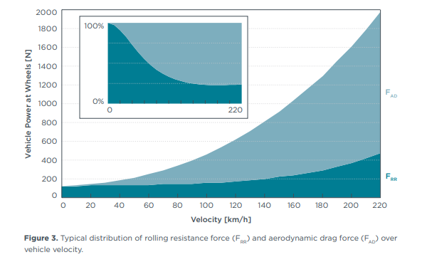

Du later til å ha oppgitt ligningen for friksjonskoeffisient. Dette definerer på ingen måte alle de vesentlige  kreftene som motarbeider en bil.  Dette er bare en måte å normalisere en parameter (her luftmotstand) Når du ser på hvordan kraftligningen er ser du at å oppgi dette er rent tautologisk. Kraftligningen for luftmotstand er Fd=0.5pu^2Acd, noe som reduserer til Fd=Fd. Duh...  vel egentlig blir det Fd=Fd'cdA/A' i normal bruk siden A' i koeffisientligningen er referansearealet, mens A i kraftligningen er det aktuelle objektets frontareal. Og top tip. Mer vekt tenderer til at A blir større... (Ikke lineært, men rundt regnet proporsjonalt med roten av vekten)
Luftmotstand er imidlertid ikke den eneste tapskilden for en bil. Du har i tilegg rullemotstand, tap i bremser og interne tap. Både rullemotstand og tap i bremser er avhengig av vekt. I praksis er også luftmotstand avhengig av vekt som nevnt ovenfor.
Rullemotstanden er mest intressant her. Den er gitt ved Frr=mGfrr hvor m er massen, G er tyngdekraften og frr er en koeffisient som er gitt av dekk og underlag i hovedsak.
I normale hastigheter er rullemotstanden like vesentlig som luftmotstanden, så vekt er i høyeste grad en faktor i hvor mye arbeid en bil må gjøre. Det er en grunn til at man kan påvirke forbruket i en bil vesentlig med valg av dekk.
For videre lesing:
 https://theicct.org/sites/default/files/publications/ICCT_LDV-Driving-Resistances-EU_121516.pdf
Fra denne:
Endret av sverreb
For videre lesing:
Fra denne:

Etter å ha kalkulert litt på N / km/h så ser det ut til at den grafen er helt i tråd med konsensus om at drivstofføkonomien er best rundt 70 km/t. Men joda, helt enig i at dette er en veldig generell graf og at mange faktorer påvirker den.
Det er også tydelig at når rekkevidde trengs mest, altså ved langkjøring som gjerne betyr motorveier og høye hastigheter, så er også vektas innvirkning lav. Øker man vekta på en bil fra f.eks 1,5 til 1,8 tonn så øker bare totalmotstanden med rundt 5% i 120 km/t. (NB. Med forbehold om øyemål her)
Dette kommer an på landet du er i. Langkjøring i norge går mye i 60-90 hvor rullemotstanden er omtrent halvparten av motstanden. I tyskland blir det gjerne mer attraktivt med mer aero utforming vs mer fokus på rullemotstand. (det blir også mindre attraktivt med rekkeviddebegrensede kjøretøy siden forbruket pr. km går opp med noe rundt 30% (øyemål) fra 70 til 120km/h)

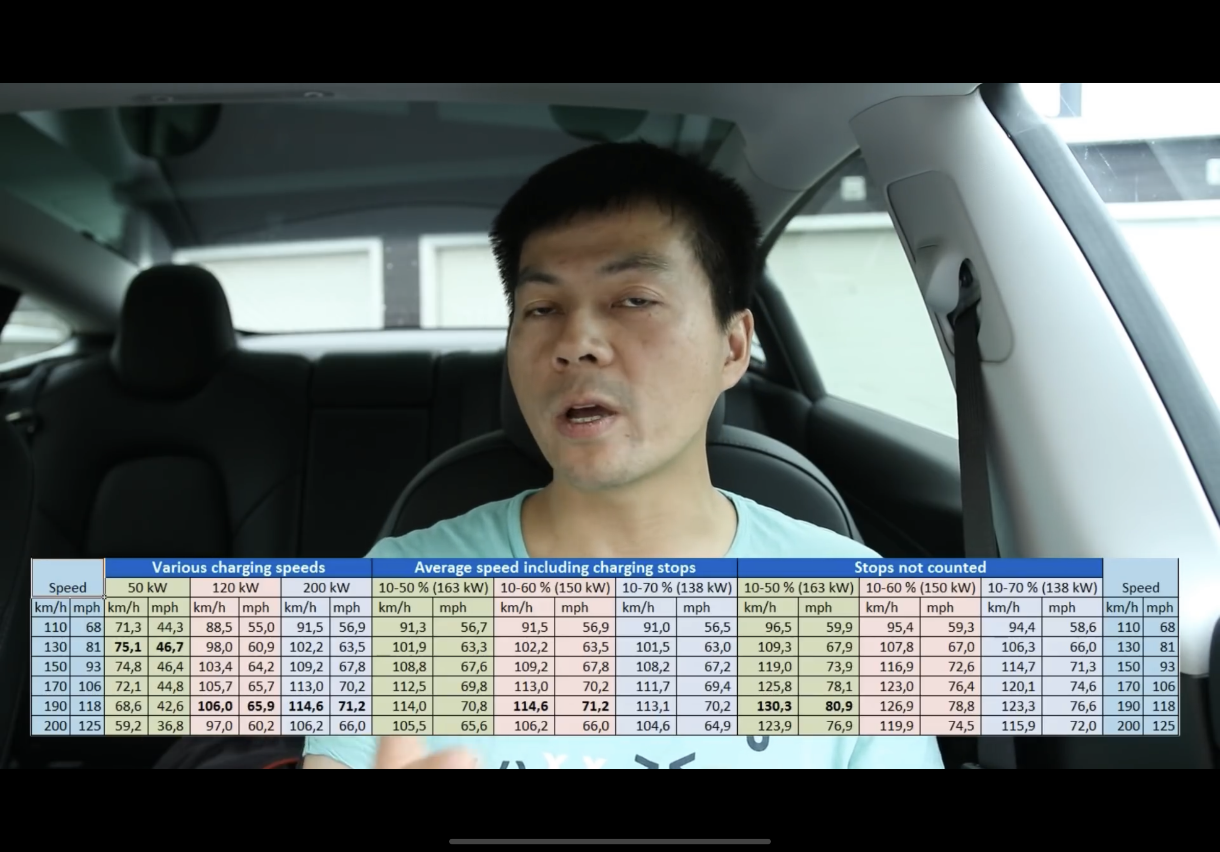

Man kan skille litt på energimessig optimal hastighet og tidsmessig optimal hastighet. Energimessig optimal hastighet er rundt 30-40 km/t, uansett hvor man er. Altså det lønner seg ca alltid å kjøre saktere, om man begynner å få lite strøm igjen på batteriet.
Mens tidsmessig optimal hastighet er gjerne betydelig høyere. For min Model X er det rundt 140-150 km/t. Raskere så taper man tid på lading, tregere så taper man tid på kjøringen. For Model 3 er tidsmessig optimal hastighet nærmere 180 km/t. Antar Taycan er noe i samme område.
Dette antar riktignok rikelig med tilgjengelig hurtiglading. Om man må f.eks vente på å få plugget inn så faller den optimale hastigheten.
  • Innsiktsfullt 2
Gitt ubegrenset tilgang på 200kW+ ladere, så er 190km/t optimalt i TM3P
Jeg tenkte på energimessig optimal ja, men der ser ikke ut som det å kjøre 30 km/t gir noe lengre rekkevidde enn 70 km/t i følge grafen med rullemotstand. Men det varierer nok med andre typer energibruk i bilen, som varmeapparat, setevarme, vindusviskere, lys, etc.
Tidsmessig optimal trodde jeg lå ennå høyere. Regnet litt på det for et par år siden med min model S og kom fram til at tidsmessig optimal og topphastigheta matchet hverandre, men forutsatte varmt batteri og lading kun mellom 5 og 30% eller noe sånt. Rent matematisk, altså ingen aksellerasjonstid, bremsetid eller småkjøring ved laderne. Jeg tror jeg regnet på det i forbindelse med TB sitt 24-timers rekordforsøk på autobahn.
