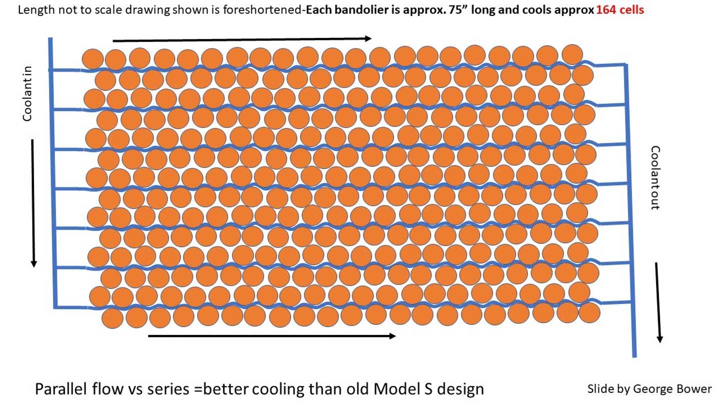

Snowleopard Skrevet 2. august 2020 Skrevet 2. august 2020 Espen Hugaas Andersen skrev (8 minutter siden): Plata i bunnen er mye tykkere. De plasserer mye av styrken der fordi da beskyttes også batteripakken mot kollisjoner med veiskrot. Må og sies at de sammensatte batteripakkene, og battericellene i seg selv, gir strukturell styrke da det er lite plass å bevege seg i forhold til andre celler. Det er rett og slett "eggetrikset", der nabocellene gir mer bruddstyrke sammen enn hver celle gir hver for seg. 2
Espen Hugaas Andersen Skrevet 2. august 2020 Skrevet 2. august 2020 Just now, Snowleopard said: Må og sies at de sammensatte batteripakkene, og battericellene i seg selv, gir strukturell styrke da det er lite plass å bevege seg i forhold til andre celler. Det er rett og slett "eggetrikset", der nabocellene gir mer bruddstyrke sammen enn hver celle gir hver for seg. Tror ikke dette er veldig godt utnyttet i Model S/X, ettersom modulene ikke er festet spesielt godt til kassen. Men dette er nok absolutt et moment i Model 3/Y. 1
Snowleopard Skrevet 2. august 2020 Skrevet 2. august 2020 Espen Hugaas Andersen skrev (10 minutter siden): Tror ikke dette er veldig godt utnyttet i Model S/X, ettersom modulene ikke er festet spesielt godt til kassen. Men dette er nok absolutt et moment i Model 3/Y. Kan hende det er bedre i TM3/TMY, men det rr ikke mye rom for bevegelse her heller, spør du meg. Spesielt når lokket settes på: Er garantert mye lettere å bøye noe når batterimodulene ikke er til stede, selv om de påfører ekstra vekt. 2
bisiwaw Skrevet 2. august 2020 Skrevet 2. august 2020 (endret) 13 minutes ago, Snowleopard said: Kan hende det er bedre i TM3/TMY, men det rr ikke mye rom for bevegelse her heller, spør du meg. Spesielt når lokket settes på: Er garantert mye lettere å bøye noe når batterimodulene ikke er til stede, selv om de påfører ekstra vekt. Husk at den fortsatt ligger parallell med ramma på bilen, som er metallprofil. Samme hvor mange 18650 celler man bruker i eggetriks, så er nå jeg likevel overbevist om at ramma på bilen er sterkere. 18650cella er i utgangspunktet ikke laget for å bære noe mekanisk last heller, så stivheten batteriet bidrar med tror jeg best anses som en liten biefffekt. Igjen, det er metallprofilen i ramma du sammenligner med her, glem ikke det. Endret 2. august 2020 av bisiwaw
Snowleopard Skrevet 2. august 2020 Skrevet 2. august 2020 bisiwaw skrev (1 minutt siden): Husk at den fortsatt ligger parallell med ramma på bilen, som er metallprofil. Samme hvor mange 18650 celler man bruker i eggetriks, så er nå jeg likevel overbevist om at ramma på bilen er sterkere. 18650cella er i utgangspunktet ikke laget for å bære noe mekanisk last heller, så stivheten batteriet bidrar med tror jeg bet anses som en liten biefffekt. Igjen, det er metallprofilen i ramma du sammenligner med her, glem ikke det. Battericellene sitter tett i tett, med kjølemiddel mellom seg, i plastbraketter og koblet i toppen med ledere i metall. I tillegg så ligger de i en avstivet ramme. De klarer knapt å bevege seg i noen som helst retning her, så selv om ikke cellene i seg selv er beregnet for å gi stivhet, så er mengden, den tette pakkingen og det avsatte rommet i seg selv nok til å stive av en god del, og dermed bidrar. Man lager gjerne flåter av tomflasker i flere deler av verden, ved å pakke tomflaskene tett sammen i relativt svake rammer av tau og plank. Her skal disse både bidra til oppdrift, og styrke til å holde noe vekt oppå flåten. Det er altså ikke styrken til den enkelte flaske eller sylinder som er avgjørende, men at de stabiliserer hverandre og ikke klarer å bevege seg for mye i forhold til hverandre. 2
