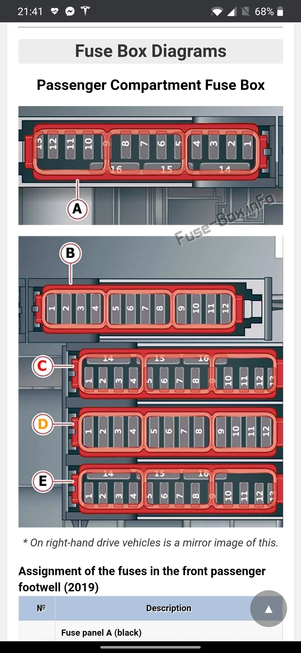

30 minutes ago, AL123 said:
Ingen av de bilene du nevner har sikringsboks. De har styreenheter med enkelte sikringer og releer, men flesteparten av kretsene  har "elektroniske" sikringer og transistorløsninger eller lignenede istedenfor releer. Det er ikke noe problem å eliminere sikringer i prinsippet. Finnes flere løsninger for dette for custombyggere feks . Problemet er bare at når man skal bruke andre sine greier, så dukker det opp litt etterarbeid, og så ble det litt sikringer likevel. TM3 og Y skulle feks fjerne alt av sikringer, og kun ha noen få meter med ledningsnett, men det gikk ikke i praksis siden de i likhet med andre produsenter ikke hadde råd til å lage alt fra grunnen av.
Her er oversikt for Audi e-Tron
https://fuse-box.info/audi/audi-e-tron-2019-2020-fuses/amp
Den har 3 bokser plassert rundt i bilen med sikringer.
Hva kaller man dette da om det ikke er sikringsbokser?
Til sammenligning har ikke Model 3/Y en eneste sikringsboks. Er det korsluttning en plass vil skjermen si ifra om dette, og klarer man å kortslutte noe selv (en usb port eller sigarettenner f.eks) så er det bare å vente en time så er den god igjen.
Endret av Complexity
  • Liker 3
  • Innsiktsfullt 1
Complexity skrev (4 minutter siden):
Her er sjema for Audi e-Tron
Det kalles styreenheter med enkelte sikringer. En sikringsboks er en død boks med sikringer og relleer. Det du viser til er datamaskiner med ulike funksjoner. De aller fleste kretsene i sytemet er sikringsfrie, slik som på Model 3/Y, og har vært det siden innføring av første generasjon A4 midt på 90-tallet, men enkelte kretser har altså fremdeles sikringer. M3 og Y har gått et steg lengre og fjernet nesten alle sikringer, de har ikke gjort noe radikalt nytt. Nedenfor er vedlagt et bilde av en sikringsfri chassisstyreenhet for de som bygger om gamle motorsykler. Koster 4000 og kan programmeres og oppdateres trådløst med app på telefon. Artig, men ikke revolusjonerende...
