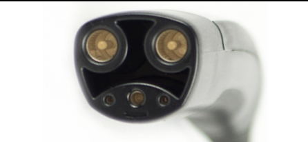

Complexity Skrevet 1. juli 2020 Skrevet 1. juli 2020 (endret) 51 minutes ago, Sturle S said: 230V/40A er 9,2 kW. Var det ikkje eit triks for å få eldre Tesla med dobbelladar til å lade med meir enn 32A på 230V ved å kople ein av fasane til både L1, L2 og L3 og den andre til N elns? Jens Kr. Kirkebø veit sikkert dette.. Trefaseladaren er i prinsippet sett saman av tre einfaseladarar. Er det ikke slik det praktiseres i USA? En fase inn som splittes til hver enkelt lader inni bilen. Laderne bilene kommer med der har jo ikke mange pinner akkurat, og de hurtiglader vel som oss bare med mere strøm og lavere spenning. Antar det er akkurat samme ladere i bilene som selges her så burde vel fungere å koble likens. Endret 1. juli 2020 av Complexity 1
KLAB19 Skrevet 1. juli 2020 Skrevet 1. juli 2020 I USA er det ikke vanlig med 3 fas i boliger. De har basert seg mye mere på en fas fra fordeling og ut, og heller kjørt mere strøm på den ene en fasen. Du får i alle fall 40~50 A på utekontakt med en fas der borte. Et raskt søk på div maskinforum osv vil gi deg en haug med kreative løsninger for å konvertere fra en til tre faser....
Sturle S Skrevet 1. juli 2020 Skrevet 1. juli 2020 1 hour ago, Complexity said: Er det ikke slik det praktiseres i USA? En fase inn som splittes til hver enkelt lader inni bilen. Laderne bilene kommer med der har jo ikke mange pinner akkurat, og de hurtiglader vel som oss bare med mere strøm og lavere spenning. Antar det er akkurat samme ladere i bilene som selges her så burde vel fungere å koble likens. Ja, det stemmer. Eg meiner å hugse at eg las rapport frå ein som hadde gjort det, men det er minst fem år sidan. 1

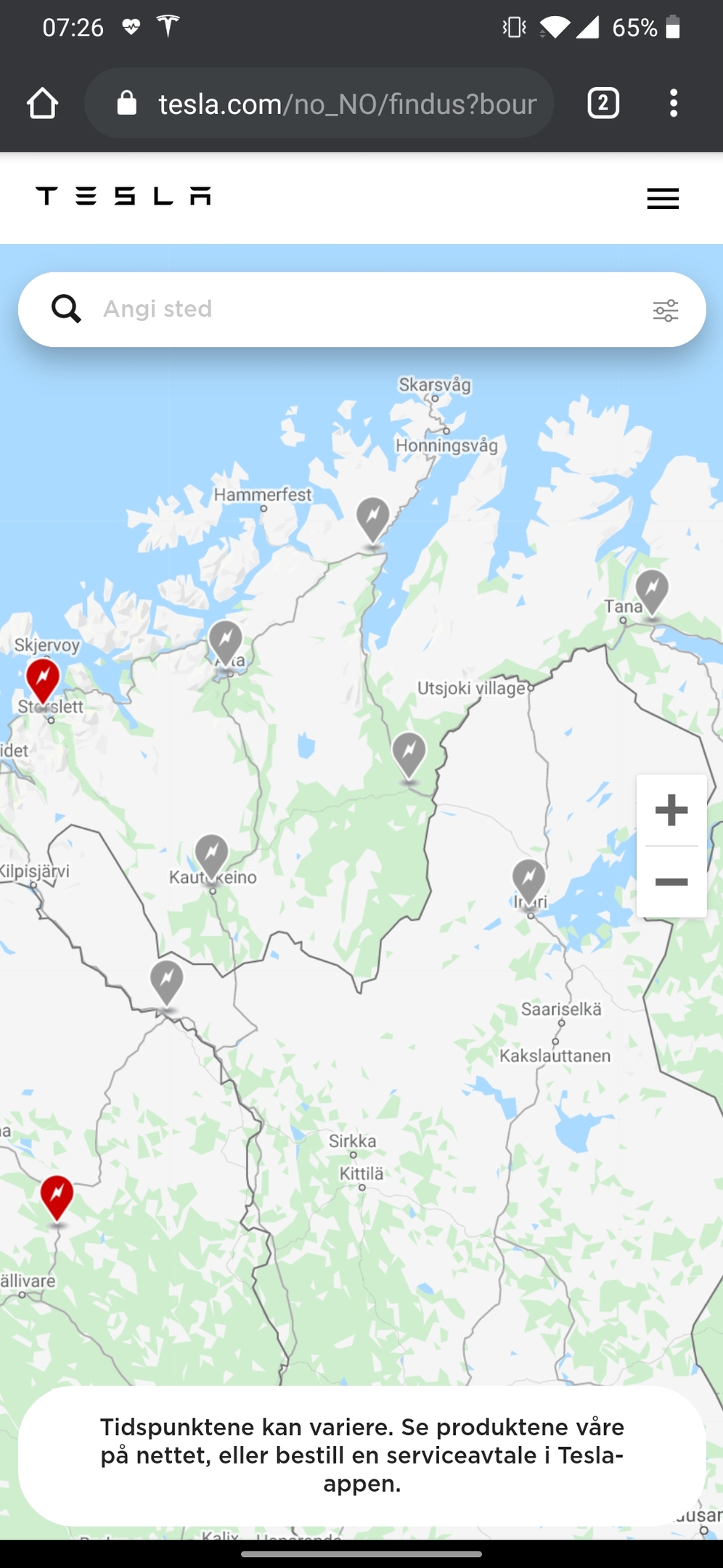

Complexity Skrevet 2. juli 2020 Skrevet 2. juli 2020 (endret) 7 hours ago, Trestein said: Er ikke Finnmark full av tesla ladere? Ingen som er i drift riktig enda. Vet ikke om de jobber på sprengt med å få montert noen nå. De fikk vel satt opp en i svolver i full fart nå for å hjelpe på litt der. https://www.tocn.no/2020/06/apning-av-ny-superlader-i-svolvaer-lofoten/ Men det hjelper jo ingen andre enn Tesla eiere da. Endret 2. juli 2020 av Complexity 2
IoH Skrevet 2. juli 2020 Skrevet 2. juli 2020 USA har 230V split-phase, dvs at de har to "faser" med 115V (mellom hver fase L1/L2 og N) og samtidig kan dette brukes som 230V (mellom fasene L1 og L2, her benyttes ikke N). 230V brukes til kraftkrevende utstyr. For el-bil kan en da benytte enten 230V lader eller to 115V ladere.
Jens Kr. Kirkebø Skrevet 3. juli 2020 Skrevet 3. juli 2020 IoH skrev (11 timer siden): USA har 230V split-phase, dvs at de har to "faser" med 115V (mellom hver fase L1/L2 og N) og samtidig kan dette brukes som 230V (mellom fasene L1 og L2, her benyttes ikke N). 230V brukes til kraftkrevende utstyr. For el-bil kan en da benytte enten 230V lader eller to 115V ladere. Nesten korrekt, men nominell spenning i USA er 120V/240V.
