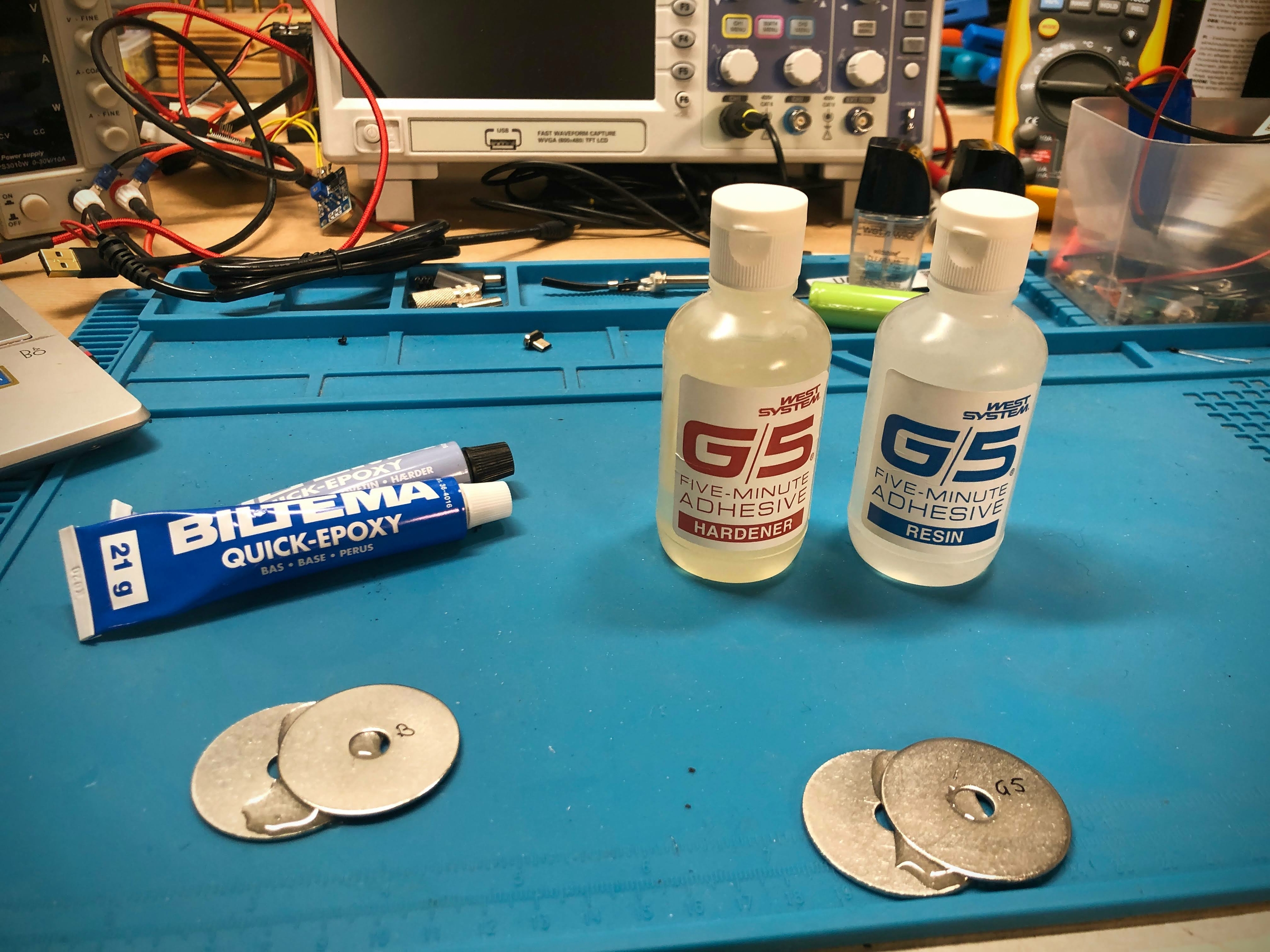

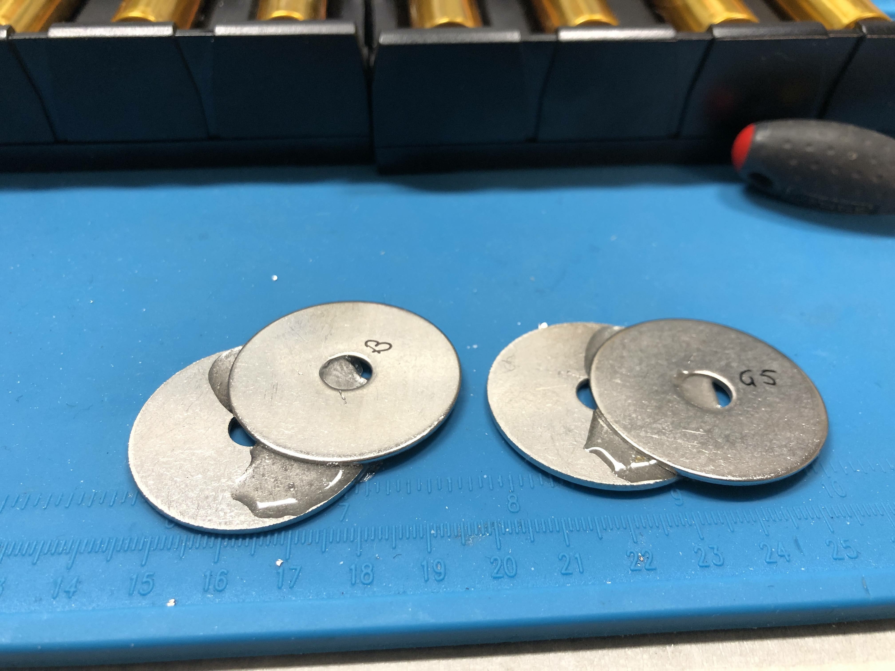

Ny test av Biltema sin Epoxy og West System G5.
Samme fremgangsmetode som forrige gang. Overflatene er vasket med alkohol.
Disse skal nå få godgjøre seg frem til mandagen. Da burde begge være ferdig gjennomherdet og vel så det og stått langt over det specs tillsier.

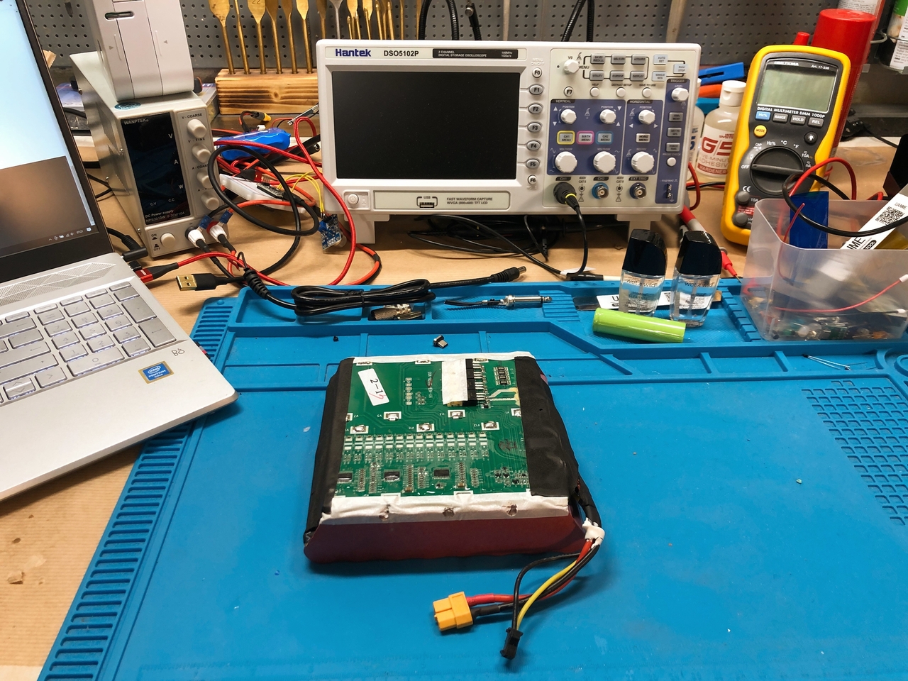

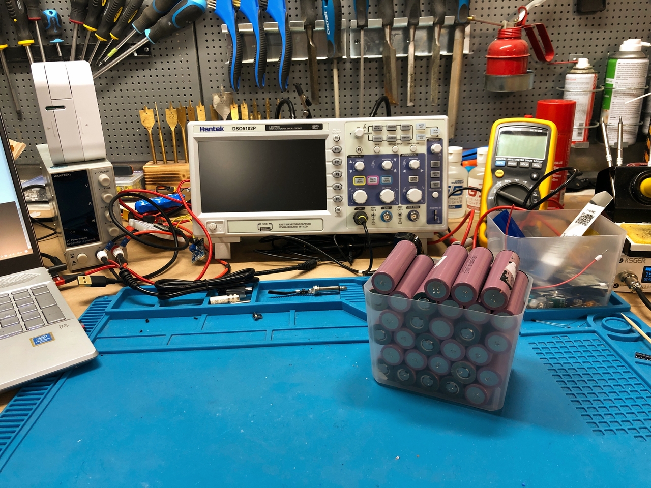

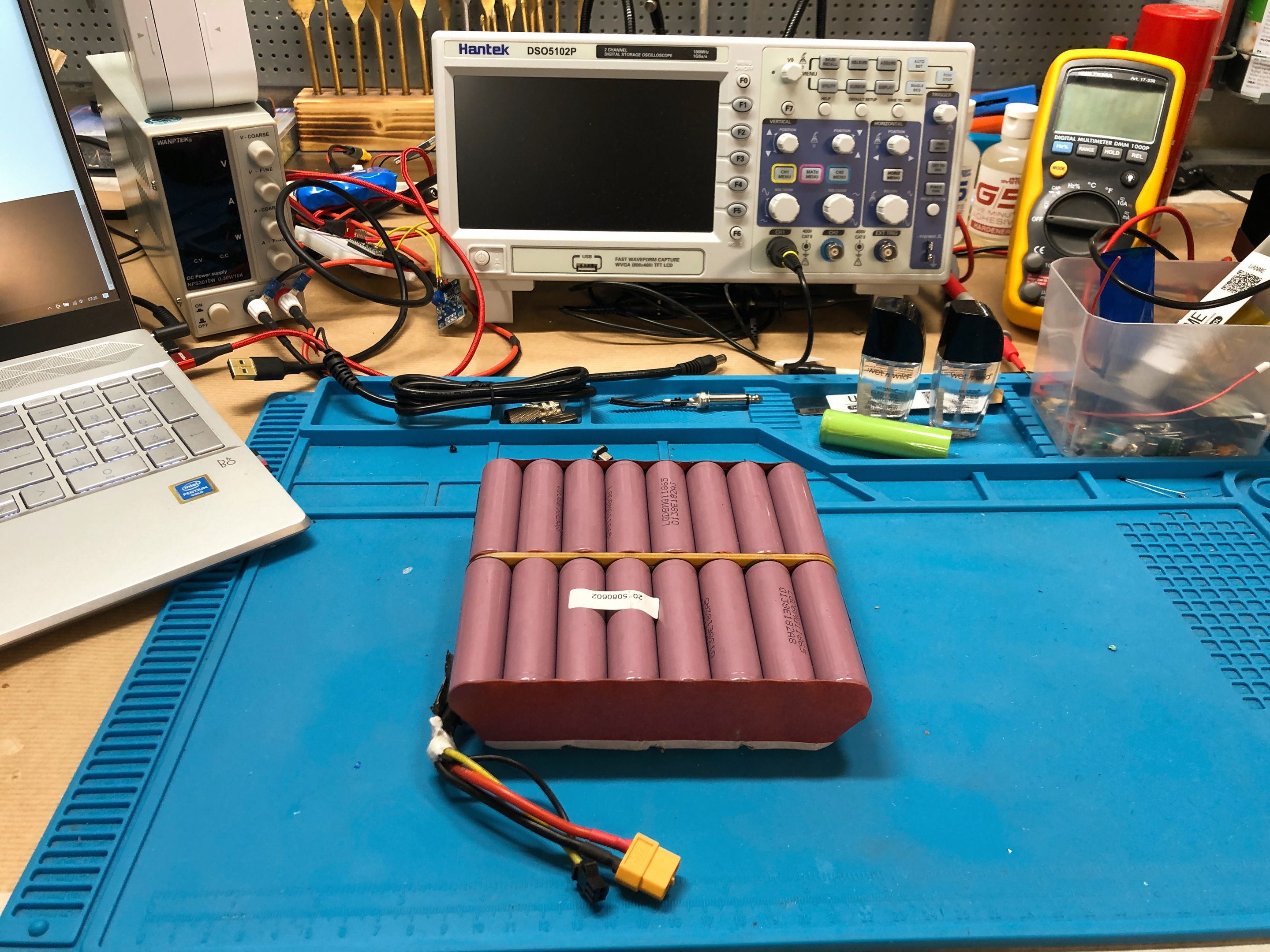

I dag fikk jeg batteripakken jeg bestillte på finn fra en person i Drammen. Pakken ble tatt fra hverandre og alle 18650 cellene er frigjort. Alle målte rundt 4V så det ser ut til at helsen på alle batteriene er gode:)
nå gjenstår det bare å kjøre en full test på alle batteriene samt gi dem ny isolasjon etc og merke dem. Så har jeg 30 nye batterier jeg kan bruke i diverse prosjekter. :)

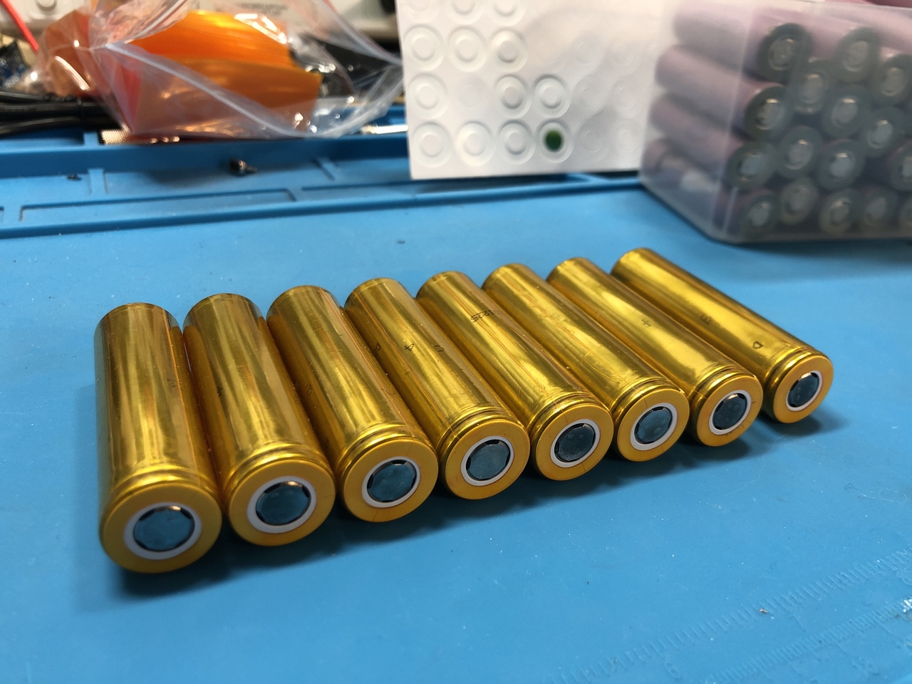

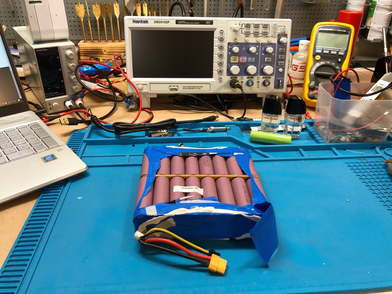

Nå har jeg forøvrig rewrappet alle batteriene i batteripakken jeg kjøpte på finn og satt de første åtte batteriene på en testsyklus for å sjekke hvor mye kapasitet dem har. :)
Det har nå gått 24 timer og tenkte jeg skulle ta en liten inspeksjon. Pirket litt i epoxyen på begge enhetene og dem virker tilnærmet like harde. Biltema sin er kanskje bittelitt mykere da skrujernet lagde litt større merke der. Biltema sin Epoxy er også bittelitt klarere i fargen. Uansett, små forskjeller.
Jeg skal la dem få godgjøre seg ett døgn til før jeg prøver og bryte dem fra hverandre.
Endret av Bjerknez
