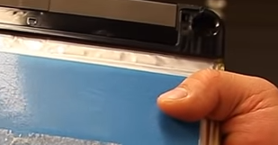

sverreb Skrevet 21. april 2020 Skrevet 21. april 2020 12 hours ago, Jens Kr. Kirkebø said: Jeg har sett flere pakker åpnet, det er kun Tesla som har en sikring per celle. Det er ikke slik i f.eks Leaf-pakkene. Jeg har heller ikke hørt om noen andre som har det. Det er heller ikke vanlig i andre typer batteripakker nei, har faktisk aldri sett det noe sted. Hva er kildene dine. Kan du vise til en teardown av en leaf eller en annen tilsvarende batteripakke som kategorisk viser at de har utelatt sikringen. 12 hours ago, Jens Kr. Kirkebø said: Med en defekt celle i et Tesla-batteri vil du merke nesten ingenting. Du kan kjøre og lade som vanlig. Den defekte cellen blir koblet ut via sikringen om den trøbler. Når man har mange tusen celler har en defekt celle liten betydning for kapasiteten. En defekt celle må nødvendigvis ta med seg alle cellene som står i serie med den både fordi det er ugjennomførbart å ha powerswitcher mellom hver celle og fordi man ikke kan balansere serier med celler som har feil antall. Så om nominell spenning er 360V tilsier det at det er 100 celler som faller ut eller ca 1.5% av totalkapasiteten, noe som er signifikant. Dette er forøvrig gitt en bnatterikonfigurasjon som maksimerer redundansen, men av https://en.wikipedia.org/wiki/Tesla_Model_S fremkommer det at organiseringen er at cellene er organisert i paralelle grupper a. 74 celler, som så er koplet i serie. Dette kontraindigkerer din påstand om at man kan kople ut et minimalt altall celler ved en feil. 12 hours ago, Jens Kr. Kirkebø said: Som du ser så nevnes ad-hoc kunder spesifikt, og det er tillatt med volumrabatt. Du må gjerne ha en abonnementsløsning, men du kan ikke differensiere på prisen mellom de med og uten abonnement. Jeg kan ikke se det av det du siterer, tvert i mot, så står det at volumrabatter ar akseptable. Hvis det skal være lovpålagt samme pris for abonnenter og ikke abbonenter så vil jo det i praksis betyr et forbud mot abonnementsordninger. Så det du sier ovenfor gir ingen mening. 12 hours ago, Jens Kr. Kirkebø said: Hvordan du kan få dette til å handle kun om AC-lading Hvor har jeg sagt noe om det? 12 hours ago, Jens Kr. Kirkebø said: Nå løste det seg jo til slutt med tolkningen om at Teslas ladere ikke er offentlig tilgjengelige, og det samme vil nok gjelde her i Norge. Men det hjelper ikke Ionity. At tesla vrir seg unna med juridiske spissfindigheter har vi sett ja, derfor bør man sannsynligvis vurdere konsesjonsplikt for ladere eller forbud mot at bilprodusenter får operere ladestasjoner. Å fylle veiene med proprietære ladestasjoner som ikke bidrar til at lading blir tilgjengelig for alle bør det bli slutt på. Det bør ikke være noen tvil om at det er nettopp teslas modell man vil og bør komme til livs. Vi kan ikke ha en situasjon hvor hvert enkelt bilmerke driver egne proprietære ladestasjoner. 1 1
Jens Kr. Kirkebø Skrevet 21. april 2020 Skrevet 21. april 2020 sverreb skrev (46 minutter siden): Hva er kildene dine. Kan du vise til en teardown av en leaf eller en annen tilsvarende batteripakke som kategorisk viser at de har utelatt sikringen. En defekt celle må nødvendigvis ta med seg alle cellene som står i serie med den både fordi det er ugjennomførbart å ha powerswitcher mellom hver celle og fordi man ikke kan balansere serier med celler som har feil antall. Så om nominell spenning er 360V tilsier det at det er 100 celler som faller ut eller ca 1.5% av totalkapasiteten, noe som er signifikant. Dette er forøvrig gitt en bnatterikonfigurasjon som maksimerer redundansen, men av https://en.wikipedia.org/wiki/Tesla_Model_S fremkommer det at organiseringen er at cellene er organisert i paralelle grupper a. 74 celler, som så er koplet i serie. Dette kontraindigkerer din påstand om at man kan kople ut et minimalt altall celler ved en feil. Jeg kan ikke se det av det du siterer, tvert i mot, så står det at volumrabatter ar akseptable. Hvis det skal være lovpålagt samme pris for abonnenter og ikke abbonenter så vil jo det i praksis betyr et forbud mot abonnementsordninger. Så det du sier ovenfor gir ingen mening. Hvor har jeg sagt noe om det? At tesla vrir seg unna med juridiske spissfindigheter har vi sett ja, derfor bør man sannsynligvis vurdere konsesjonsplikt for ladere eller forbud mot at bilprodusenter får operere ladestasjoner. Å fylle veiene med proprietære ladestasjoner som ikke bidrar til at lading blir tilgjengelig for alle bør det bli slutt på. Det bør ikke være noen tvil om at det er nettopp teslas modell man vil og bør komme til livs. Vi kan ikke ha en situasjon hvor hvert enkelt bilmerke driver egne proprietære ladestasjoner. Her er en video i 3 deler som viser demontering av en Leaf-modul. Del 2 og 3 viser vel det meste. Som du sier er det 74 celler i parallell. Om en celle dør er det 73 celler i parallell, og strømmen slipper fortsatt fint igjennom. 1 celle av 74 er 1,35% av kapasiteten. Om det dør f.eks 5 andre celler gjør det ingen videre forskjell om de står i en av de andre 96 gruppene (det er 96 grupper i serie). Dør to celler i samme parallell-gruppe er vi oppe på 2,7% tap. Volumrabatter er akseptable ja, det har ingen relevans for Ionity da de ikke tilbyr volumrabatt. Grønn Kontakt er vel foreløpig den eneste som operere med det tror jeg. Derimot er det som du nevner et forbud mot å selge strømmen billigere til abonnenter. Om de kan tilby abonnentene andre fordeler som f.eks roaming, høyere ladehastighet osv. er usikkert, men de kan ikke tilbys lavere pris om lovforslaget går igjennom slik det er skrevet nå. Jeg ser forøvrig at Ionity ikke er på listen over de forslaget er sendt på høring til. Det kan jo hende det har gått under radaren der. Jeg har ikke inntrykk av at de har en stor organisasjon i Norge. Den eneste kontaktinfoen jeg kan finne er et telefonnummer til support, et nummer som ikke gir treff når jeg prøver å slå det opp. 2
sverreb Skrevet 21. april 2020 Skrevet 21. april 2020 (endret) 1 hour ago, Jens Kr. Kirkebø said: Her er en video i 3 deler som viser demontering av en Leaf-modul. Del 2 og 3 viser vel det meste. Her hvor? 1 hour ago, Jens Kr. Kirkebø said: Som du sier er det 74 celler i parallell. Om en celle dør er det 73 celler i parallell, og strømmen slipper fortsatt fint igjennom. Det høres svært risikabelt ut. Jeg imøteser en autorativ referanse på at de faktisk tillater å bruke batteriet som normalt etter noe slikt. Dette er en oppskrift på å få kaskadefeil. (De gjenværende cellene ser nå høyere strøm og har mindre kapasitet, så de lader ut og opp raskere og kommer ut av balanse med resten av pakken, noe som øker sannsynligheten for at celle til i samme gruppe skal ryke) 1 hour ago, Jens Kr. Kirkebø said: Volumrabatter er akseptable ja, det har ingen relevans for Ionity da de ikke tilbyr volumrabatt. Medlemsskapsordninger som utløser rabatt er ekvivalent til en volumrabatt. (Regn på det selv så ser du) Endret 21. april 2020 av sverreb 3
Jens Kr. Kirkebø Skrevet 21. april 2020 Skrevet 21. april 2020 sverreb skrev (1 time siden): Her hvor? Det høres svært risikabelt ut. Jeg imøteser en autorativ referanse på at de faktisk tillater å bruke batteriet som normalt etter noe slikt. Dette er en oppskrift på å få kaskadefeil. (De gjenværende cellene ser nå høyere strøm og har mindre kapasitet, så de lader ut og opp raskere og kommer ut av balanse med resten av pakken, noe som øker sannsynligheten for at celle til i samme gruppe skal ryke) Medlemsskapsordninger som utløser rabatt er ekvivalent til en volumrabatt. (Regn på det selv så ser du) Linken ble borte ja. Prøver igjen:https://www.youtube.com/watch?v=WcqaAz1vjlo Ja, de gjenværende cellene stresses mer. Dog er forskjellen svært liten, under 1,5%. BMS kompenserer for dette, og vil evt. begrense utladestrøm og ladestrøm samt hvor langt ned i SOC pakken kan trekkes om problemet øker. Hvordan er en medlemsskapsordning ekvivalent med en volumrabatt? Volumrabatten får man kun bruke på enkeltindividnivå. Les resten av forslaget om du ikke tror meg. Det står ganske godt forklart der. Kjernen er uansett teksten "prisen for å lade et elektrisk kjøretøy skal være lik for alle som benytter et ladepunkt". Slik er det ikke på Ionity i dag, og om forslaget går igjennom må Ionity endre dette på nye ladestasjoner de setter opp. De kan beholde diskriminerende prising på de eksisterende. 3
sverreb Skrevet 21. april 2020 Skrevet 21. april 2020 46 minutes ago, Jens Kr. Kirkebø said: Linken ble borte ja. Prøver igjen:https://www.youtube.com/watch?v=WcqaAz1vjlo Eh, den videoen viser bare en som bruker boksåpner på en cellinnkapsling (quad celle riktignok). Hvor er kretsdiagrammet, BOM etc. Det er umulig å gjøre noen som helst vurdering av hva som er med og ikke med i den boksen fra videoen. 48 minutes ago, Jens Kr. Kirkebø said: Hvordan er en medlemsskapsordning ekvivalent med en volumrabatt? Fordi medlemskapet har en kostnad som gjør at du må over et gitt volum før det lønner seg. Og ja avhengig av hvordan lovteksten utformes kan det hende at ionity må tilby medlemskap uavhengig av bileierskap, det er neppe noe stort problem for de. 49 minutes ago, Jens Kr. Kirkebø said: prisen for å lade et elektrisk kjøretøy skal være lik for alle som benytter et ladepunkt Det fremgår ikke om dette er en aspirasjon eller et forslag til lovtekst. Jeg tviler på at dette blir utformingen i en faktisk normativ lovtekst. 2
Jens Kr. Kirkebø Skrevet 21. april 2020 Skrevet 21. april 2020 sverreb skrev (1 time siden): Eh, den videoen viser bare en som bruker boksåpner på en cellinnkapsling (quad celle riktignok). Hvor er kretsdiagrammet, BOM etc. Det er umulig å gjøre noen som helst vurdering av hva som er med og ikke med i den boksen fra videoen. Fordi medlemskapet har en kostnad som gjør at du må over et gitt volum før det lønner seg. Og ja avhengig av hvordan lovteksten utformes kan det hende at ionity må tilby medlemskap uavhengig av bileierskap, det er neppe noe stort problem for de. Det fremgår ikke om dette er en aspirasjon eller et forslag til lovtekst. Jeg tviler på at dette blir utformingen i en faktisk normativ lovtekst. Det er vel ganske tydelig ut fra videoen at det ikke er noe annet i modulen enn de 4 cellene og litt kobber som kobler de sammen. Det er null elektronikk inne i disse. Kretsdiagram har jeg selvsagt ikke tilgang til, om du krever det som bevis så får du heller skaffe bevis selv på at det faktisk er sikringer på hver eneste celle i noen andre elbilpakker enn Tesla sine. En medlemsskapsrabatt er ingen volumrabatt. Det er to forskjellige produkter. Selv om begge innvirker på prisen. 1
sverreb Skrevet 21. april 2020 Skrevet 21. april 2020 (endret) 2 hours ago, Jens Kr. Kirkebø said: Det er vel ganske tydelig ut fra videoen at det ikke er noe annet i modulen enn de 4 cellene og litt kobber som kobler de sammen. Det er null elektronikk inne i disse. Det tror jeg ingenting på. Sensoren og den aktive elektronikken er på størrelsen med et riskorn, du kan ikke sa at at de ikke er der på den videoen. I tilegg er det en terminalblokk med masse plass inni på enden av modulen. Rikelig plass for et høyeffekt sikringselement. Stopper du videoen på 17:55 kan du også se omrisset av tre ganske store komponenter innfelt i plastinnkapslingen på den ene cellen du kan se. 2 hours ago, Jens Kr. Kirkebø said: En medlemsskapsrabatt er ingen volumrabatt At du ikke forstår at dette er i praksis det samme gjør det ikke mindre reellt. Endret 21. april 2020 av sverreb 1
