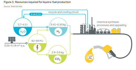

Energiregnskapet for E-fuel blir litt forskjellig fra metanol, som illustrert i bildet under ser vi at vi av 2,9 - 3,6 kg CO2 og 0,41 - 0,50 kg H2 kan produsere 1l e-fuel, og denne prosessen krever ~25 kWh (22,8 - 27,5). I tillegg kommer energi for å fange og mellomlagre CO2.
  • Nevnte e-fuel kan fylles direkte på en helt vanlig dieselbil, en vanlig familiebil kan kjøre ca 2mil på en liter (12,5kwh/mil)
  • Bruker man energien på elbil, der en vanlig familiebil bruker 2,5kwh/mil, kommer man seg 10mil på samme mengde energi. Det blir 5x lenger på samme mengde energi.
E-fuel har en fremtid, men som drivstoff for personbiler er det inntil videre sløsing med energi i et miljøperspektiv. Det bør brukes som drivstoff for andre typer transport der batteri foreløpig ikke er praktisk gjennomførbart, som fly.
The mass balance to produce 1 litre of liquid e-fuel is 3.7–4.5 litres of water, 82–99 MJ of renewable electricity and 2.9–3.6 kg of CO2
* Shell  2018 - The road to sustainable fuels for zero emissions mobility: status of, and perspectives for, power-to-liquids fuels
