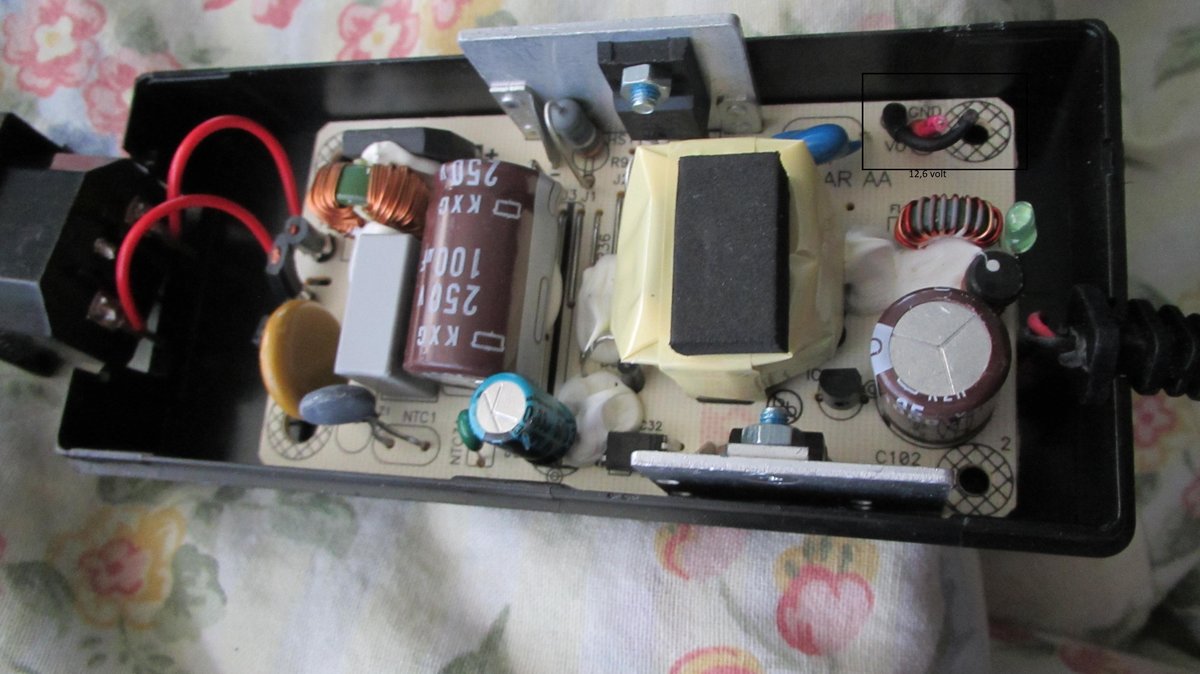

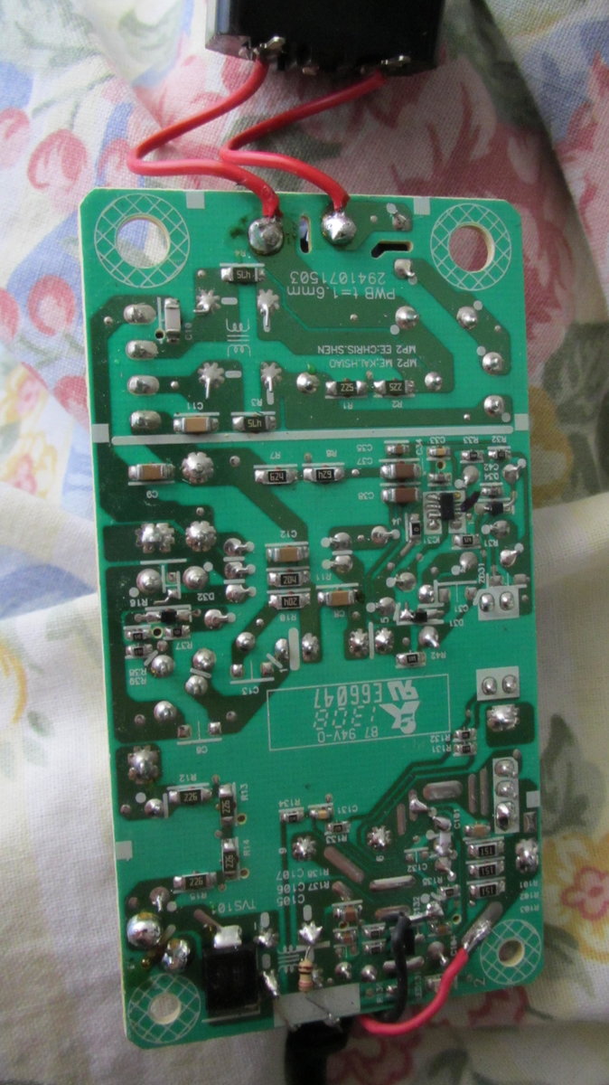

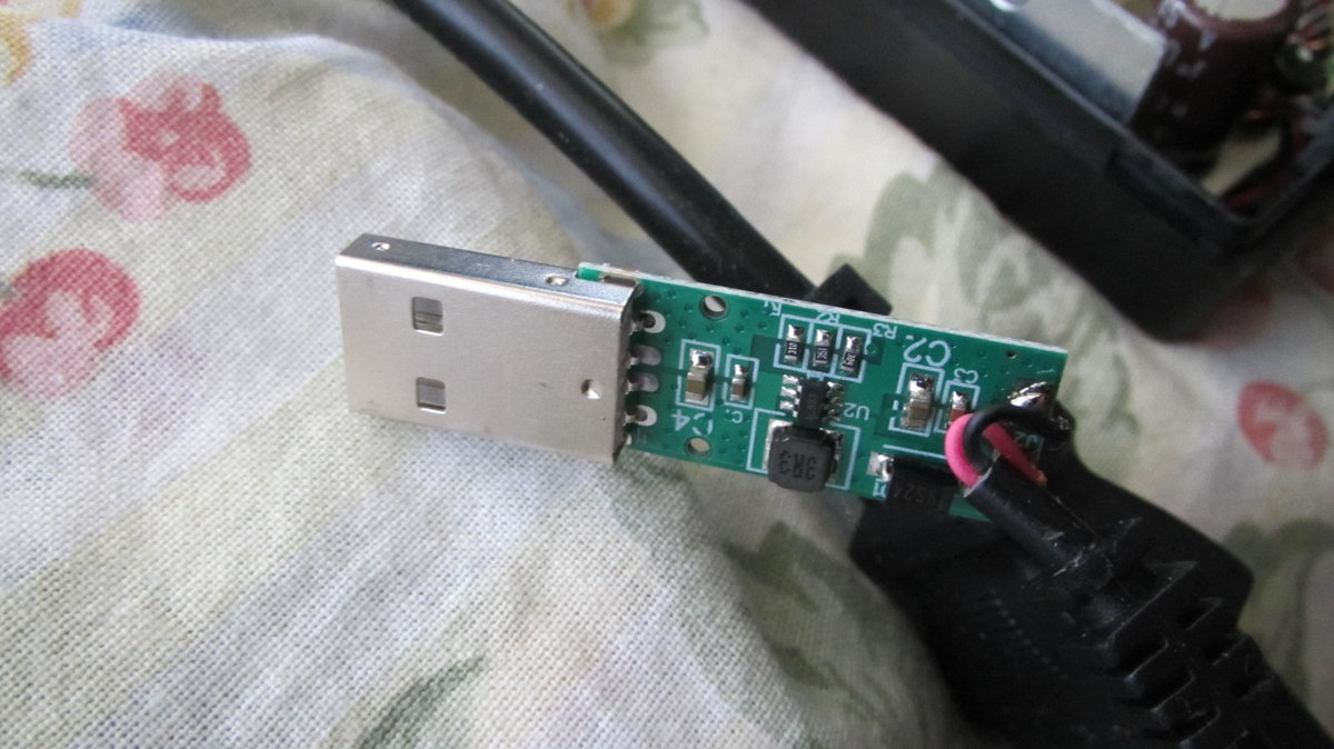

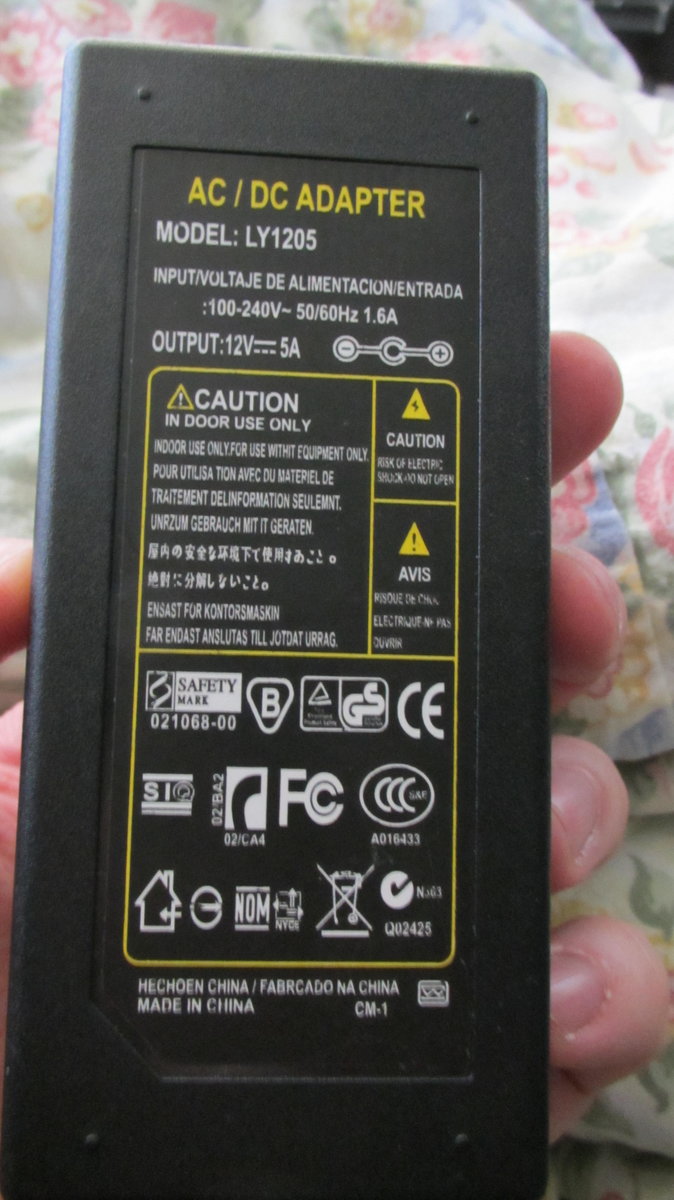

LMH1 Skrevet 15. april 2020 Forfatter Skrevet 15. april 2020 Ønsker å stille spørmål litt andeledes: Er det noen som har peiling her, hvis man f.eks skal koble til 12 volt batteri til PSU eller fjerne ampersperren på usb pluggen er det noen tips og råd? For fant ut med den psuen gir 12,6 volt og er ekstra utgang, men er usikker hvorfor den er fjernet eller kuttet slik om det er egentlig feilprodusert psu eller om de som lager sike gjør dårlig jobb? Klarer noen å se om psuen er dårlig eller god? for har ikke merket noe problemet men umulig å svare basert på bilder for er ganske billig på ebay. Rund 100 kr. Ville vært fint om det var mulig: 12V 40Ah Rechargeable Protable Li-ion Lithium Batterie Hva tror dere om slike? Vil det holde en ruter eller laptop i flere timer? finnes det noe grunn det ikke finnes psu og batteri i en enhet?
sedsberg Skrevet 15. april 2020 Skrevet 15. april 2020 Det der er et klassisk eksempel på en jallawalla kinastrømforsyning som potensielt kan ta livet av folk. Ville ikke stolt på den. Hvis du tar et bilde av undersiden så kan vi kanskje se hvor farlig den er. Noe jeg biter merke i er at det står at den må plugges i jorda uttak, men jord er ikke engang tilkoblet inni. 2

sedsberg Skrevet 16. april 2020 Skrevet 16. april 2020 (endret) 1 hour ago, LMH1 said: Så farlig er den neppe, men godt mulig den gir kortere levetid på tyngere bruk, hvis man overbelaster den eller ikke klarer å gi oppgitt effekt stabilt over tid. Den der er livsfarlig! Det er knapt noe separasjon overhodet mellom primær og sekundærside. Kanskje en halv millimeter. Endret 16. april 2020 av sedsberg 5
LMH1 Skrevet 16. april 2020 Forfatter Skrevet 16. april 2020 Professor Balthazar skrev (2 timer siden): Tror jeg kan hjelpe deg, men har nå mistet litt tråden i hva som er behovet ditt. Er det nødstrøm (sikring mot nettutfall) for denne routeren du trenger, eller er det en mobil løsning for å kunne dra med deg routeren ut i bilen du har behov for? Er det et absolutt krav at det som foreslås må kunne bestilles fra eBay? begge deler at jeg kan bruke ruteren utendørs og kun bruke strøm når det er behov kan godt kjøpe i butikk hvis det er lønnsomt. Sitat Den der er livsfarlig! Det er knapt noe separasjon overhodet mellom primær og sekundærside. Kanskje en halv millimeter. utdyp gjerne hva du mener er livsfarlig? trenger bevis hvis jeg skal få pengene i retur.
