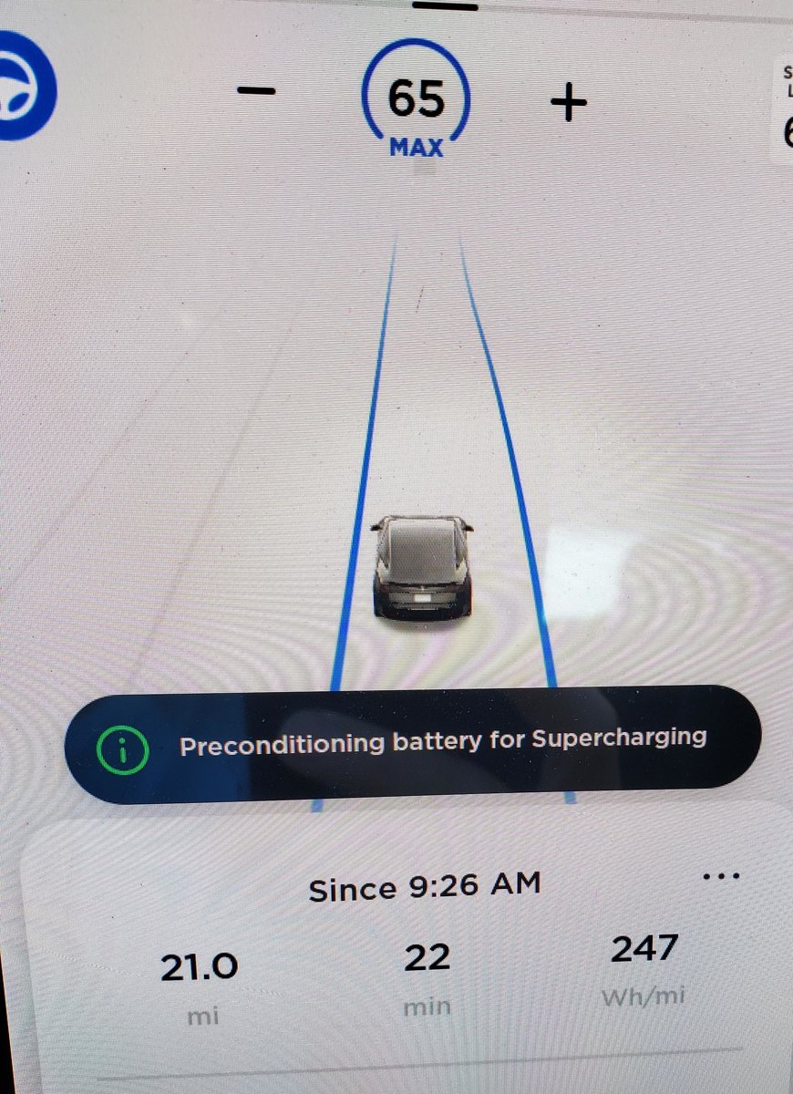

Kahuna Skrevet 13. mars 2020 Skrevet 13. mars 2020 Hvordan økningen fra 120 til 250kW påvirker ladetiden din påvirkes av flere faktorer, en av dem er ditt eget bruksmønster. Om du uansett har tenkt å ta en matbit er det ikke sikkert du merker noe som helst, om du driver med øvelsen 'fortest mulig frem' kan dette gi en hyggelig tidsbesparelse. Da Tesla åpnet de første v3-superladerne kom de samtidig med en oppdatering som skal sørge for at batteriet har optimal temperatur i det du ankommer superladeren. Om du ønsker å komme fortest mulig frem bør du kjøre til du har 5-10% igjen på batteriet og hurtiglade til du har 55-60% før du kjører videre. I utgangspunktet tok det 30 minutter å lade halvt batteri på denne måten men temperaturoptimaliseringen reduserte ladetiden med 25%, økt effekt gir ytteligere 25% i reduksjon. Vi er altså nede i 15 minutter for å lade halvt batteri. Om det er det du ønsker. Lenkene Simen1 postet går mer i detalj. 1

RJohannesen Skrevet 13. mars 2020 Skrevet 13. mars 2020 Klykken- skrev (4 timer siden): Den optimale batteritempen kan du se lenge etter på vinterhalvåret. Hvor lenge tror du man kan se etter den? Siste langtur i vinter med vår model3 LR startet jeg på fjellet med 90% på batteriet og selv om jeg satt navigasjonen til superlader startet den ikke engang forvarming av batteriet før vi ankom. Og batteriet var ferdig ladet fra 10% til 90% da vi var ferdige med burger-menyen så turen ville ikke blitt kortere med raskere lading. Men det kan jo være bra med raskere lading de gangene man bare trenger litt ekstra for å komme fram og ikke skal ha noen spisestopp.

Complexity Skrevet 16. mars 2020 Skrevet 16. mars 2020 (endret) On 3/13/2020 at 6:06 PM, Klykken- said: Den optimale batteritempen kan du se lenge etter på vinterhalvåret. Trykk på kartet i bilen hvor du har tenkt å lade, og bilen vil passe på at batteriet ligger på rundt 50 grader når du ankommer så du får så mye hastighet som mulig. Funker fint selv på vintern. Endret 16. mars 2020 av Complexity 1
