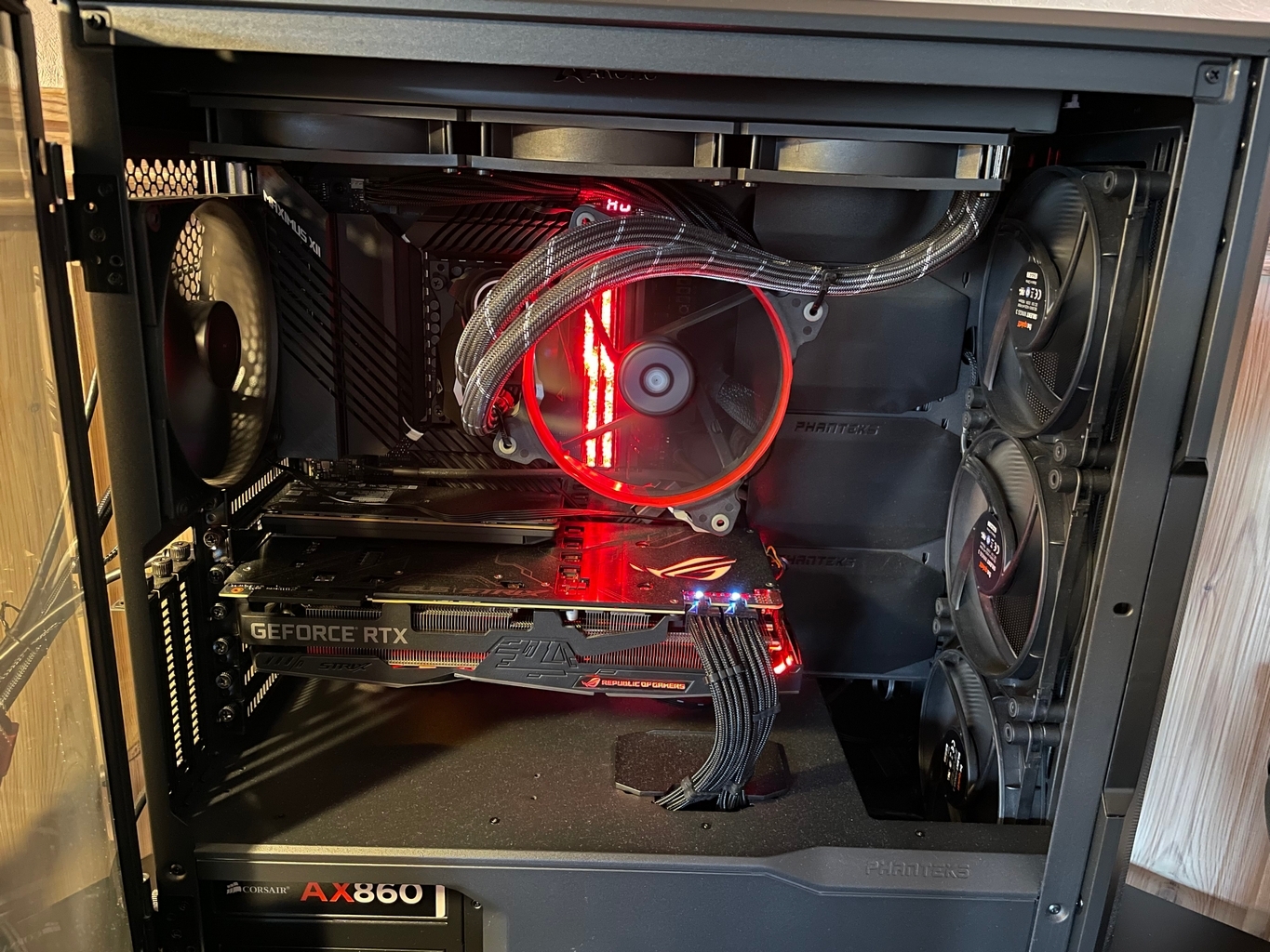

Theo343 Skrevet 31. juli 2021 Skrevet 31. juli 2021 (endret) 21 minutes ago, Betroz said: Greit at man har et skjermkort med en beefy kjøler som i seg selv ikke bråker, men om da kortet dumper all varmen i kassa, så går jo det utover de andre komponentene. Ja man vil jo naturlig nok tenke det men det har ikke vært noe problem. Ergo teoretisk og ikke nødvendigvis i praksis med grei kabinettkjøling. Som man her ser fra samme uka. SB vifta er avslått under ~65C derfor noe varm. Minnet kjører på 3733/1867 stramme/fast timinings og noen litt strammere enn fast. Betyr det at custom loop ikke er bedre? Selvsagt er det bedre Kjører 280 AIO på CPU men alt annet på luft. Phanteks Evolve X er heller ikke det beste kabinettet på luft men det funker godt nok og Steve var også positiv til det i sin test på GN. Endret 31. juli 2021 av Theo343

Theo343 Skrevet 31. juli 2021 Skrevet 31. juli 2021 (endret) 20 minutes ago, Betroz said: Grit nok : Spoiler Vi har nærmest identisk oppsett med vifter og kjølere. Forskjellen er 280 utgaven av Arctic i toppen. Ikke kortet over GPU, 3 strømkabler til skjermkort og 4 minnebrikker. Samt selvsagt komponenter. Kjører også 3x1TB SX8200Pro M.2 og 4 gamle 2.5" SSDer (Intel+Samsung) i type JBOD i Storage Spaces til "blæh". Endret 31. juli 2021 av Theo343 1

Betroz Skrevet 31. juli 2021 Skrevet 31. juli 2021 1 minute ago, BadCat said: Den PC-en er som en båtmotor fra Fredrikstad Motorfabrikk. Er det svinghjulet du har der i midten? Hehe. Vifta i midten kjøler ned mine RAM brikker og NVMe SSD'er som er i Dimm.2 Modulen til Apex kortet. Trenger extra kjøling med 2x16GB brikker på 4500 Mhz
