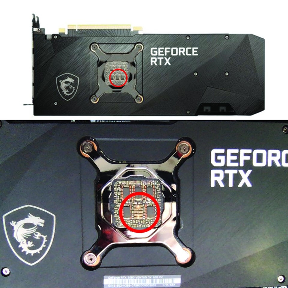

L1pslide Skrevet 25. september 2020 Skrevet 25. september 2020 Ser ut til at MSI rettet dette på Ventus rett før release. Det øverste er pressebildet. 1 1

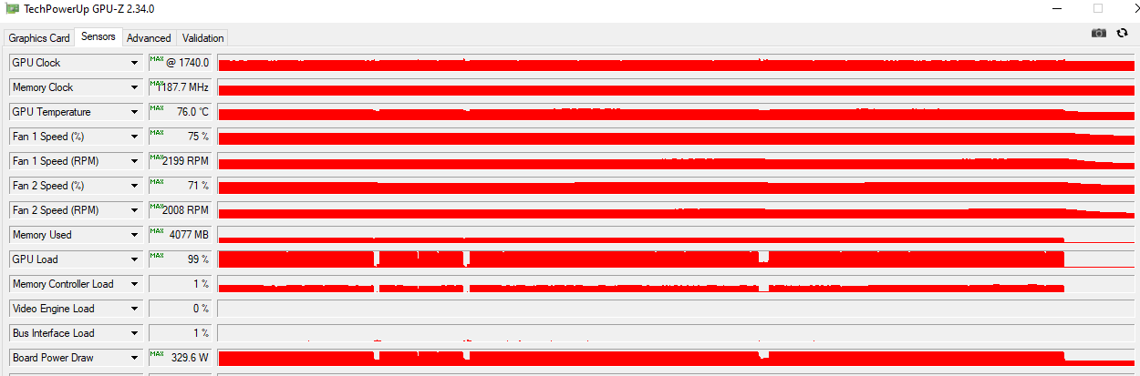

Theo343 Skrevet 25. september 2020 Skrevet 25. september 2020 (endret) Mafia Definitive Edition 3840x1600 alt på max. Lett å se hvor det er cutscenes Endret 25. september 2020 av Theo343 1 1
