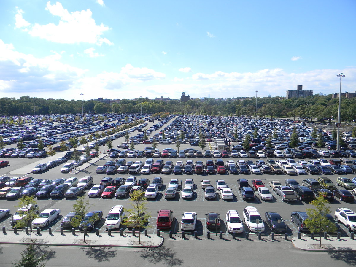

Syar-2003 Skrevet 30. desember 2019 Skrevet 30. desember 2019 Til alle dere forståsegpåere . Se litt rundt omkring i andre land. F.eks USA , der man har mengder av store «parking lots». Det vil være urimelig store kostnader for å legge opp fast/kablet lade infrastruktur på slike steder. Da «kan» slike løsninger som dette mobile robot konseptet være en løsning. Store sentere og kjeder ønsker å lokke til seg kunder og vil nok som i dag tilby gratis lading til flest mulige. 1
nessuno Skrevet 30. desember 2019 Skrevet 30. desember 2019 syar2003 skrev (1 time siden): Til alle dere forståsegpåere . Se litt rundt omkring i andre land. F.eks USA , der man har mengder av store «parking lots». Det vil være urimelig store kostnader for å legge opp fast/kablet lade infrastruktur på slike steder. Da «kan» slike løsninger som dette mobile robot konseptet være en løsning. Store sentere og kjeder ønsker å lokke til seg kunder og vil nok som i dag tilby gratis lading til flest mulige. Går kjempefint å lade hjemme eller på dedikerte ladeplasser. Uansett er langtidakostnaden av trafo/kabler billigere enn trafo+kabler+batterirobot som skal vedlikeholdes og vi bli slitt ut. Dett blir fort en to-firedobling av kWh prisen takket være denne gimmicken.
