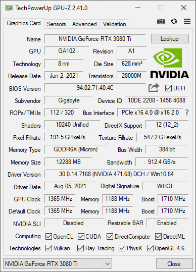

Evil-Duck Skrevet 15. august 2021 Skrevet 15. august 2021 vidor skrev (39 minutter siden): Bruker du alt på Ultra eller tweaker du optimalt ? Sjekket thermals ? Bra match av GPU vs skjerm ? Får du full båndbredde over PCIe ? Hva skjer når du går ned i oppløsning ? PC Specsa mine er AMD 3900X kjølt av en trippel rad AIO, et X570 hovedkort med PCI-E 4.0, 32 gb 3200mhz CL16 ram (som er skrudd på i bios slik de kjører på rette hastigheten) , RTX3080ti og spill blir kjørt fra en PCI-E 4.0 m.2 SSD. Så tror ikke det skal stå på specsa, å med PCI-E 4.0 til skjermkortet skal det vel ha mer enn nok båndbredde å ta av GPU-Z virker og til å indikere at alt er i orden med PCI-E båndbredden Tweaker spillene slik at jeg klarer å få 60FPS ja, men det føles bare litt kjipt å måtte skru av eller ned ting som ray tracing for å få det til i enkelte spill når jeg ser benchmarks hvor de kjører 4K å kan ha høyere settings å likevel få 60+ FPS. OlaHaldor skrev (7 minutter siden): @Evil-Duck jeg kan bekrefte det du sier. Jeg opplever at det krever mer i så bred aspect ratio ja. Det gjelder egentlig alt av spill hvor FOV blir ekstremt bred. Mens noen spill så virker det motsatt, for å utligne "lens distortion"; bildet oppleves som man får mindre FOV, og det oppleves veldig trangt, men da med lik ytelse som jeg ellers ville forventet. Bra andre og har erfart dette, det virker jo logisk nok, men finner veldig lite om det når jeg prøved å søke meg opp på det, så det hele for min del handler jo mest om å finne ut av om det er noe uoptimalisert med PCen min som gjør jeg får dårligere framerate enn mange 4K benchmarks med like PCer eller om det bare er en så stor performance hit av å ha så bred aspect ratio/FOV. 1

vidor Skrevet 15. august 2021 Skrevet 15. august 2021 Ser ut som du har PCIe 4.0 men den kjører GPU på 2.0 ? 2.0 er halvparten av hastigheten av 3.0. Dette har dog ikke noe innvirkning på ting etter overføring når data er i skjermkortet. GPU burde funke bra, så jeg ville gravd litt mer der.
Evil-Duck Skrevet 15. august 2021 Skrevet 15. august 2021 vidor skrev (2 minutter siden): Ser ut som du har PCIe 4.0 men den kjører GPU på 2.0 ? 2.0 er halvparten av hastigheten av 3.0. Dette har dog ikke noe innvirkning på ting etter overføring når data er i skjermkortet. GPU burde funke bra, så jeg ville gravd litt mer der. Det er bare power saving, når jeg skrur på noe som drar litt ut av GPUen hopper den opp på 4.0
vidor Skrevet 15. august 2021 Skrevet 15. august 2021 (endret) 9 minutes ago, Evil-Duck said: Det er bare power saving, når jeg skrur på noe som drar litt ut av GPUen hopper den opp på 4.0 Ja, hvis det er sjekket ut. Enkelte som får dette låst, men det var på 3.0-kort. Det er ikke noe power-issues ? Endret 15. august 2021 av vidor

Evil-Duck Skrevet 15. august 2021 Skrevet 15. august 2021 vidor skrev (6 minutter siden): Ja, hvis det er sjekket ut. Enkelte som får dette låst, men det var på 3.0-kort. Det er ikke noe power-issues ? Det er sjekket opp, kjørte en liten runde med FurMark å det hoppet rett opp . Jeg har en relativt ny 750 watt gold rated PSU som er hva som er anbefalt for et system med powerdraw likt mitt. Power issues fører vel og gjerne til krasjer å ikke lavere ytelse? Jeg tror ikke at det er noe galt med systemet mitt, men at jeg bare observerer noe som er veldig lite snakket om siden 32:9 gaming kanskje ikke er så voldsomt utbredt enda. Axefjord skrev (7 minutter siden): Det virker da logisk å ha mindre FPS med bredere bilde. Uten at jeg har fulgt diskusjonen, så vil jeg tro at de fleste gjenstander i et spill ligger "langs bakken" i et spill, altså rundt spilleren, ikke over/under. På en 4k skjerm vil du rendre mer av himmelen/bakken, som er enklere for GPU. Med flere piksler horisontalt (og dermed større FOV?) så vil man måtte rendre flere objekter rundt spilleren. Det er dette som er mitt tankesett også rundt dette, det er brede bilde og mer som må rendres i samme framen som gir en betydelig performance hit utover bare ren pixle count, men jeg har googlet opp og ned for å prøve å finne noe info rundt dette uten hell. Kanskje eneste løsningen blir å låne en 4K skjerm å teste litt frem å tilbake for å finne fasiten 🤷♂️

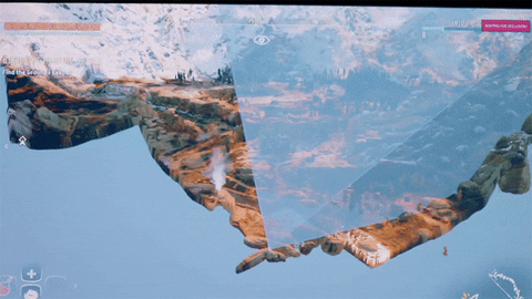

Axefjord Skrevet 15. august 2021 Skrevet 15. august 2021 15 minutes ago, Axefjord said: Det virker da logisk å ha mindre FPS med bredere bilde. Uten at jeg har fulgt diskusjonen, så vil jeg tro at de fleste gjenstander i et spill ligger "langs bakken" i et spill, altså rundt spilleren, ikke over/under. På en 4k skjerm vil du rendre mer av himmelen/bakken, som er enklere for GPU. Med flere piksler horisontalt (og dermed større FOV?) så vil man måtte rendre flere objekter rundt spilleren. Eksempel: 1

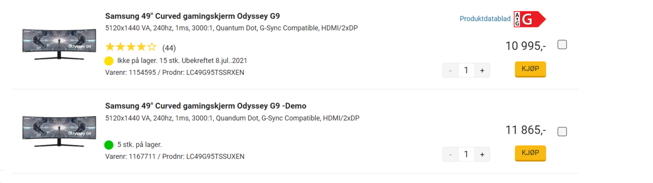

ilpostino Skrevet 16. august 2021 Skrevet 16. august 2021 Vet ikke helt om jeg synes dette er et godt tilbud hos Komplett.
Nimrad Skrevet 16. august 2021 Skrevet 16. august 2021 ilpostino skrev (Akkurat nå): Vet ikke helt om jeg synes dette er et godt tilbud hos Komplett. Skjer ofte med prisendringer på hovedproduktene. Spør de på chat så får du enda lavere pris.
