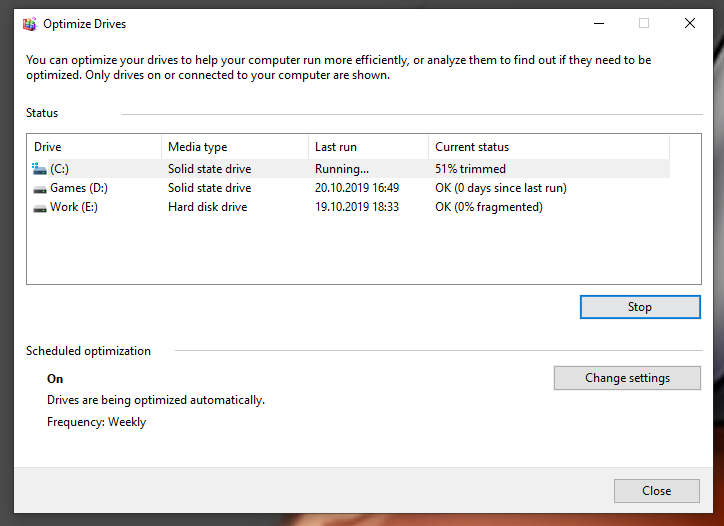

TRIM er innebygd i nye windows-versjoner. I samme program som Defrag. Tror det kjøres ukentlig automatisk som standard.

Spørs sikkert dumt:
Hvordan kan man se at TRIM faktisk fungerer?
Vet OSet ordnet opp, men er noen plass man kan sjekke at det faktisk er gjort? Evt sjekke om den er aktivert noen plass?
