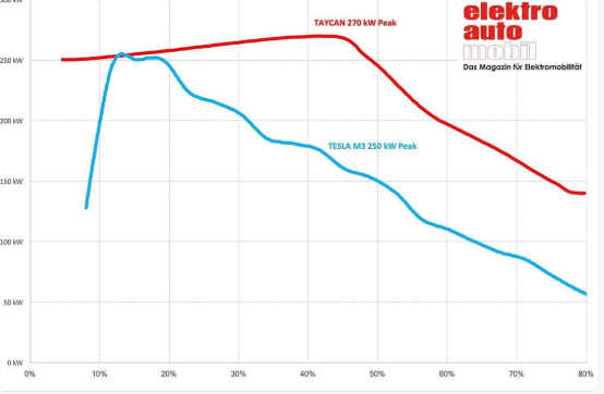

Gjest I1RRS7FlJH Skrevet 11. september 2019 Skrevet 11. september 2019 (endret) Ser det gjøres et poeng av at Porsche bare lader 20 kW raskere enn Model 3. Da kan man ta en titt på ladekurven ved forskjellig kapasitet. Og dette er før Porsche skrur opp til 350 kW. Endret 11. september 2019 av uname -l
Salvesen. Skrevet 11. september 2019 Skrevet 11. september 2019 Ser det gjøres et poeng av at Porsche bare lader 20 kW raskere enn Model 3. Da kan man ta en titt på ladekurven ved forskjellig kapasitet. Og dette er før Porsche skrur opp til 350 kW. charge.PNG Ja er vell liten tvil om at den lader raskere når alt ligger til rette for det. Men hvor mange ladere finnes det som takler dette? 800V ved 270+kW? Jeg spør seriøst da jeg ikke vet antallet. Samme gjelder jo for Tesla, det er så og si "ingen" ladere som klarer 250kW peak. Men langt over 10k som klarer 150kW+.
oophus Skrevet 11. september 2019 Skrevet 11. september 2019 (endret) Ja er vell liten tvil om at den lader raskere når alt ligger til rette for det. Men hvor mange ladere finnes det som takler dette? 800V ved 270+kW? Jeg spør seriøst da jeg ikke vet antallet. Samme gjelder jo for Tesla, det er så og si "ingen" ladere som klarer 250kW peak. Men langt over 10k som klarer 150kW+. Det finnes flere Ionity ladere som allerede har kapasiteten, i tillegg til Porsches egne ladere, dog de er det nok snevert med. Men man kan vell regne med at Ionity som er i stor vekst, får mer av slikt i fremtiden. https://insideevs.com/news/342432/ionity-installs-first-50-ultra-fast-charging-stations/ Endret 11. september 2019 av oophus3do
