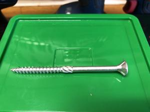

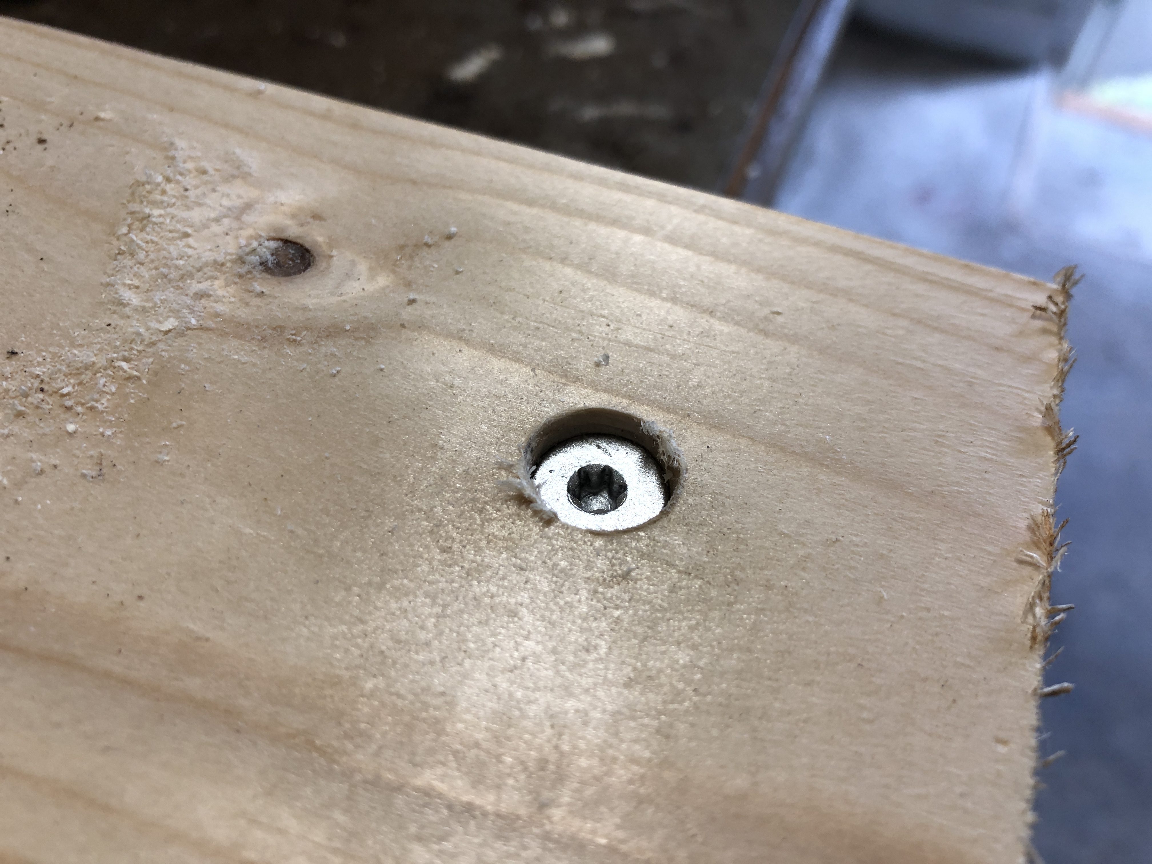

Bjerknez Skrevet 12. august 2019 Forfatter Skrevet 12. august 2019 Skal du lime sammen mange stendere slik du (antageligvis) kommer til å gjøre vil jeg anbefale at du bruker limknekter ala dette til å holde det sammen mens limet tørker. Jeg tror jeg dropper limet og heller høvler plankene slik at dem blir helt rette. Da slipper jeg disse glippene. Jeg kommer også til å skru plankene ovenifra, men kommer til å senke ned skruene slik at det ser litt penere ut. Da blir det også lettere og fjerne/bytte en eller alle plankene i etterkant ved behov.

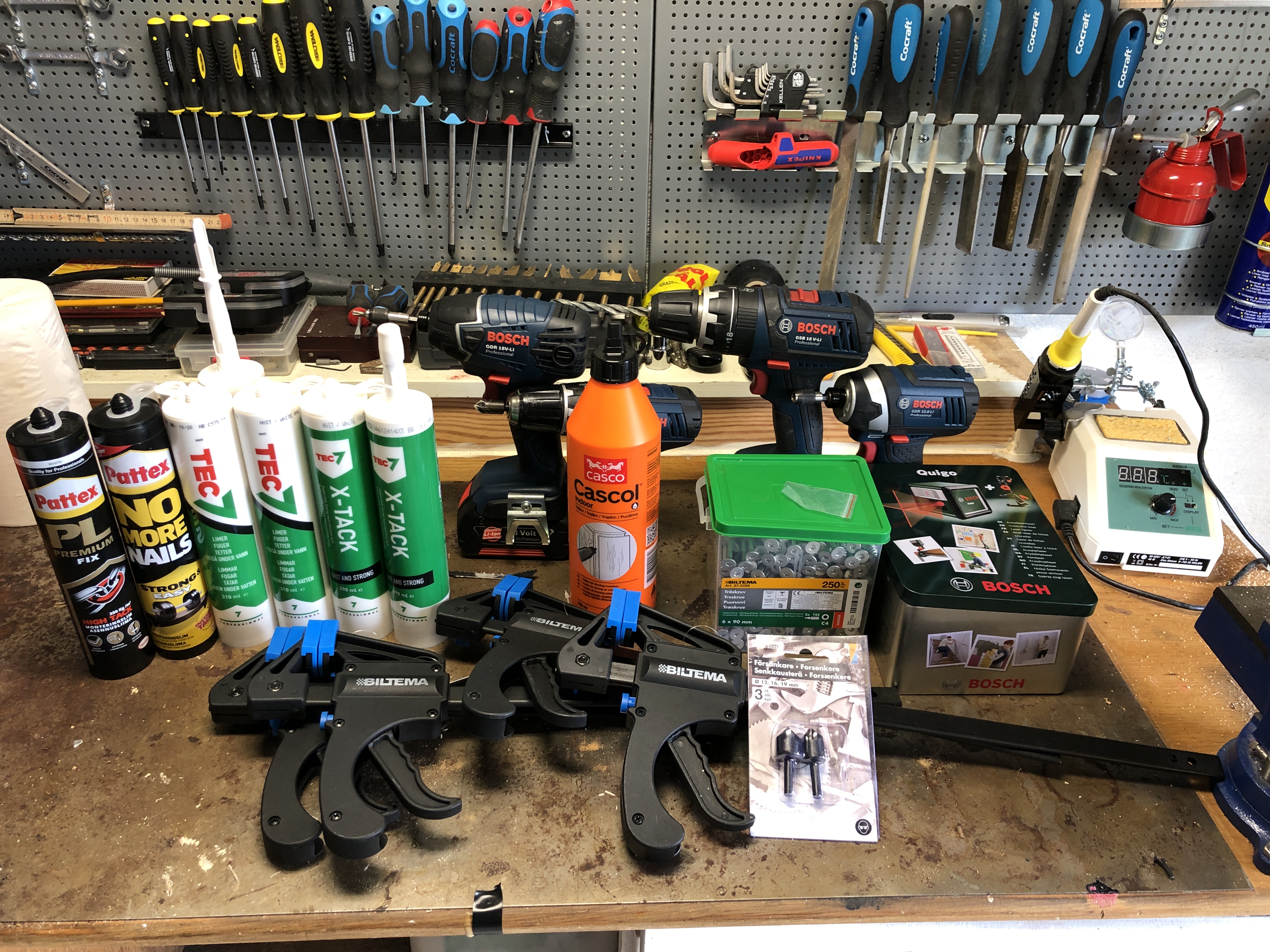

fotonisse Skrevet 12. august 2019 Skrevet 12. august 2019 Tror ikke akkurat vår kjøre Otto blir rørt til tårer av resultatet, men så lenge jeg blir det selv så er det det viktigste Jeg har selvsagt en elektrisk høvel stående. En billig sak er det dog, men den skal være ganske ny. Tror det er en Skil maskin. Driller har jeg dog nok av. Har vel hele blåbosch serien i både 10.8 og 18v, så der er jeg dekket. Husk at tårer kan komme av flere årsaker enn at en blir rørt da Verktøy og kunnskap har du, så her er det bare å kjøre på, lykke til
Bjerknez Skrevet 12. august 2019 Forfatter Skrevet 12. august 2019 Sant nok Da har jeg vert på handletur, så da skal jeg være dekket nok til å starte opp... en dag... 2
