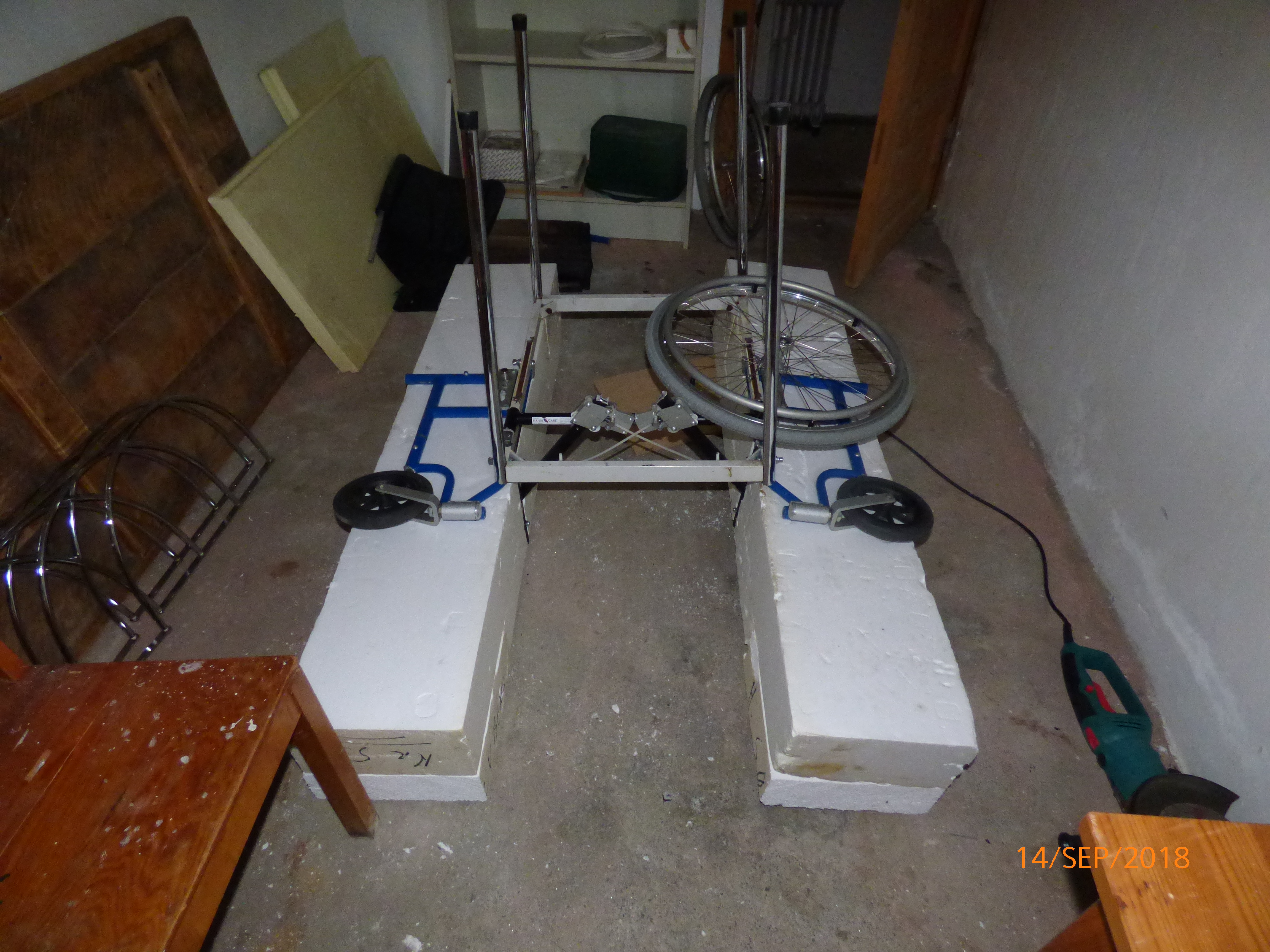

Halvor Sølvberg- the MOV Skrevet 13. juli 2019 Skrevet 13. juli 2019 (endret) Løysingar for større båtar er på veg: https://www.evoy.no/products/Man må ta transportstrekker på veg, da bruker man under 20% og kommer raskere frem i dei all er fleste tilfeller.Båter av i dag er jo for dinosaurer å rekne i forhold til Bobiler, som er en moden industri. https://tv.nrk.no/serie/distriktsnyheter-moere-og-romsdal/201307/DKMR99071513/avspiller Her et artig patent. Rett nok utgått, men hadde dato messig så fin samhørighet med egen korespondannse: https://worldwide.espacenet.com/publicationDetails/originalDocument?CC=US&NR=6840825B1&KC=B1&FT=D&ND=3&date=20050111&DB=EPODOC&locale=en_EP Basen har 110 milioner patenter, som blir ca 1 pr 70 personer. Det finnes en del patenter under B60F3 IPC klassen, og utgåtte lærer man jo av. Han over holder en del patenter og er opprinnlig fra Italia. NASA og Airstream er bedrifter han kjenner godt, og å holde patenter er heller ikke helt risikofritt, på alle måter. GIBBS TECH Ltd fra Storbritania er jo den store patent holder i klassen, og har produkter på lager: 2, 3, 4 og flere hjul, men kan jo intet om bobil. Her noe skrap, nok til 10 stykker: Her resultatet, til ”Ta Sjangsen” 0 utsepp er det ikke..... Ville Tesla tjent penger fra dag 1 hadde dei hørt etter meg.....! Er jo ikke mindre enn et gedigent hull i markedet dette, nett som studenthybler. Og slappe gutter med penger gjør intet, bare spiser og dritær. Er ikke bra at TU tillater å kalle energibærer utslippsfri. Alle luksusartikler er pr dags dato olje eller kull drevne og produsert med slik energi. Hva i all verdin er det artikkelforfattere lærer på Jouralist “Høgskulen”, Bibelsoge Endret 15. juli 2019 av Halvor Sølvberg- the MOV
