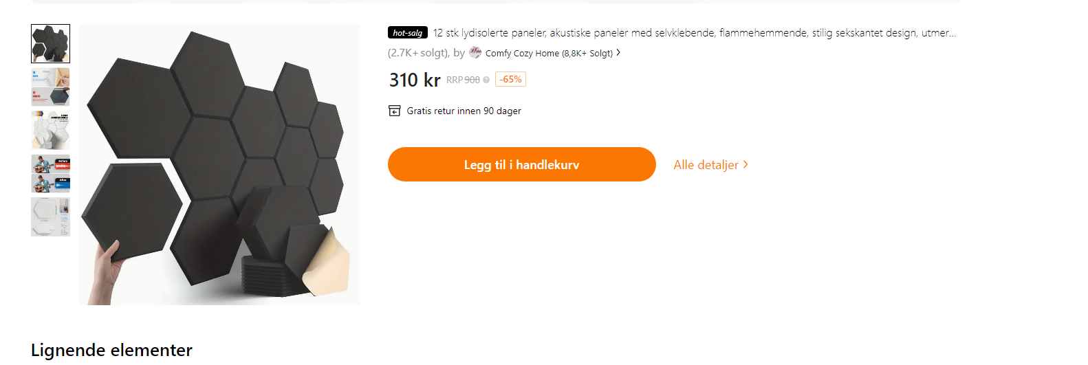

Mato Skrevet 13. mai 2024 Skrevet 13. mai 2024 (endret) Sydvest skrev (15 timer siden): Dolby anbefaler at sidehøyttalerne skal plasseres 110-120° fra lytteposisjon. Men mange anbefaler å plassere de i 90°. Vil det hjelpe? kan se stuen min her, og hvor jeg planlegger og henge bak høytalerene ( ble til at jeg fikk meg like som frontene "midlertidig" og de ble stående der ) om jeg henger de flatt på veggen så blir de jo 90 grader, og det er jo en enkep prosess da de kommer med brakketter montert, var bare litt usikker på om det var optimalt for surrelyd. Jeg har dog merket at det er litt mye ekko i stua, mistenker det gjeren er taket som gjør det, er det noen enkle og diskre måter man kan korigere dette ? kan feks disse fra temu være noe gode ? Endret 13. mai 2024 av Mato
Smule8o Skrevet 13. mai 2024 Skrevet 13. mai 2024 6 hours ago, Mato said: Jeg har dog merket at det er litt mye ekko i stua, mistenker det gjeren er taket som gjør det, er det noen enkle og diskre måter man kan korigere dette ? kan feks disse fra temu være noe gode ? Sansynligvis veldig tynne, og vil dermed kun dempe de alle høyeste frekvensene. Se om du finner noe feks her: https://www.gear4music.no/no/Mobler/Acoustic-Treatment/Akustiske-paneler?page=1
Apathy Skrevet 14. mai 2024 Skrevet 14. mai 2024 15 hours ago, Mato said: kan se stuen min her, og hvor jeg planlegger og henge bak høytalerene ( ble til at jeg fikk meg like som frontene "midlertidig" og de ble stående der ) om jeg henger de flatt på veggen så blir de jo 90 grader, og det er jo en enkep prosess da de kommer med brakketter montert, var bare litt usikker på om det var optimalt for surrelyd. Jeg har dog merket at det er litt mye ekko i stua, mistenker det gjeren er taket som gjør det, er det noen enkle og diskre måter man kan korigere dette ? kan feks disse fra temu være noe gode ? Mye slikt blir for tynt til stereo/surround. Fungerer kanskje med stemme-basert for å hjelpe på i ett lite streamer rom ell men har mer eller mindre ingen effekt på annlegg-lyd. Det som en får fra gears4music ol er nok bedre, men du kan ikke forvente veldig stor effekt av dette. Til det kreves det proff konfigurasjon fra f.eks viacustics ol. Er vel også ett norsk firma som har spesialisert seg på slikt. Norsk akustikksenter. https://www.akustikksenter.no/ I tillegg er det ørten videoer på nett om diverse diy løsninger. Jeg har hatt effekt av dette i tideligere bolig:

Mato Skrevet 14. mai 2024 Skrevet 14. mai 2024 AveMORphine skrev (3 timer siden): Mye slikt blir for tynt til stereo/surround. Fungerer kanskje med stemme-basert for å hjelpe på i ett lite streamer rom ell men har mer eller mindre ingen effekt på annlegg-lyd. Det som en får fra gears4music ol er nok bedre, men du kan ikke forvente veldig stor effekt av dette. Til det kreves det proff konfigurasjon fra f.eks viacustics ol. Er vel også ett norsk firma som har spesialisert seg på slikt. Norsk akustikksenter. https://www.akustikksenter.no/ I tillegg er det ørten videoer på nett om diverse diy løsninger. Jeg har hatt effekt av dette i tideligere bolig: det blir fort langt uten for hva jeg kan bruke på slikt, største problemet i rommet som jeg merker er ekko når man f eks klapper i hendene, så jeg tenker det er neppe optimalt, men selv om jeg hadde fint kunne kledd alle veggene i svart skum så deler jeg hus med noen som neppe hadde likt akkurat dette, men noen enkle paneler som de fra temu kunne jeg nok kommet unna med, men om de ikke har noe positivt for lyden så er det vell ikke verd og bruk tid på, når jeg leste spesifikasjoner så var mye av det på temu mere eller mindre samme matrialer og matrialtykkelser likt som mye av det gears4music selger.
Apathy Skrevet 14. mai 2024 Skrevet 14. mai 2024 (endret) 2 hours ago, Mato said: det blir fort langt uten for hva jeg kan bruke på slikt, største problemet i rommet som jeg merker er ekko når man f eks klapper i hendene, så jeg tenker det er neppe optimalt, men selv om jeg hadde fint kunne kledd alle veggene i svart skum så deler jeg hus med noen som neppe hadde likt akkurat dette, men noen enkle paneler som de fra temu kunne jeg nok kommet unna med, men om de ikke har noe positivt for lyden så er det vell ikke verd og bruk tid på, når jeg leste spesifikasjoner så var mye av det på temu mere eller mindre samme matrialer og matrialtykkelser likt som mye av det gears4music selger. Du kan teste dette om du har en gammeldags madrass da det ofte er lignende materiale som er brukt der. Da kan du f.eks sette en madrass på høykant bak lytteposisjon for å se om det har noen stor effekt på lyden eller ikke. Om det ikke hjelper så vil det neppe ha mye å si med slike relativt tynne løsninger fra f.eks gears4music. Det fra Norsk Akustikksenter lager og har er langt mer spesialisert for å dempe lyd og er deretter dyrere. Det er også mye informasjon om hvordan disse bør brukes på sidene til Norsk Akustikksenter. De har også en variant hvor du kan få bilder printet på dempeplaten og henge det som ett maleri / bilde. Koster litt men det funker. https://www.akustikksenter.no/butikk/dekor-og-trykk/akustikkbilder-lyddempende-plater-med-trykk/ Endret 14. mai 2024 av AveMORphine

Mato Skrevet 14. mai 2024 Skrevet 14. mai 2024 AveMORphine skrev (2 timer siden): Du kan teste dette om du har en gammeldags madrass da det ofte er lignende materiale som er brukt der. Da kan du f.eks sette en madrass på høykant bak lytteposisjon for å se om det har noen stor effekt på lyden eller ikke. Om det ikke hjelper så vil det neppe ha mye å si med slike relativt tynne løsninger fra f.eks gears4music. Det fra Norsk Akustikksenter lager og har er langt mer spesialisert for å dempe lyd og er deretter dyrere. Det er også mye informasjon om hvordan disse bør brukes på sidene til Norsk Akustikksenter. De har også en variant hvor du kan få bilder printet på dempeplaten og henge det som ett maleri / bilde. Koster litt men det funker. https://www.akustikksenter.no/butikk/dekor-og-trykk/akustikkbilder-lyddempende-plater-med-trykk/ ja jeg ser logiken, men så har jeg sett at feks Elgato Wave platene har stor suksess i og fjeren ekko i rom , mulig de ikke hjelper så mye på mere en frekrensene i spekret man prater, men tror jeg skal prøve meg på og bygge en sånn 120x60 ramme med rockwool for og ha en plass på bakveggen, men vet ikke hvor mye av ekko i rommet den vil påvirke, det er et ganske stort rom med mange store flater, kona har fått beskjed at det må mere opp på veggene, men vi er ikke så store på pynte fronten ^^
