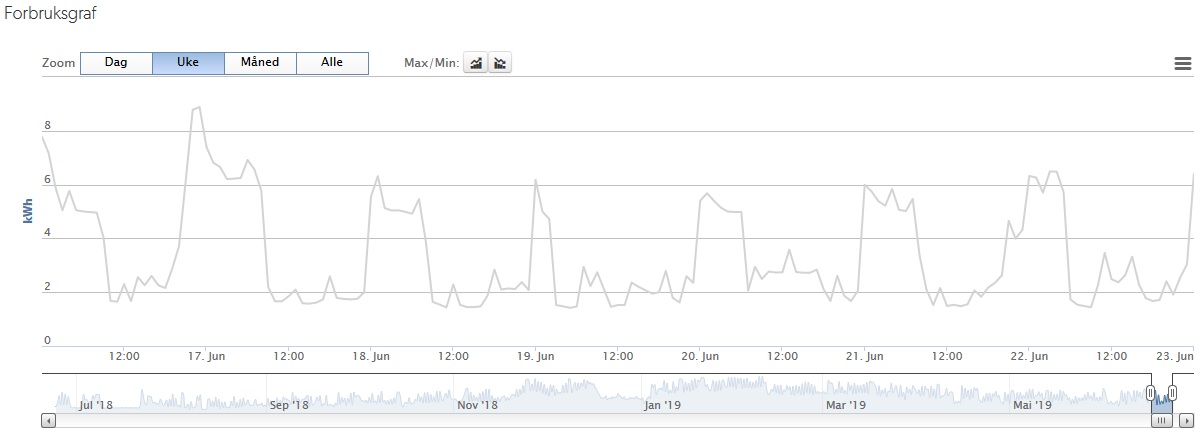

Kommer veldig an på valgt ladeutstyr og instillinger. Og behovet for lading. Man får tak i ladestasjoner som kan monitorere på annet forbruk i boligen, og så justere ladingen deretter, slik at man ikke går over en gitt effekt. Men det vanligste er nok å bare starte lading med en timer av et eller annet slag.
Når jeg bruker en dum timer ser det mer ut som det under. Toppene er ladingen, som er satt til å starte 23:00. (Lader forresten på en helt vanlig 15A/230V kurs, altså ca 3,5 kW.)
Endret av Espen Hugaas Andersen

For en som kjører ca 3 mil til jobb og tilbake og et par mil (familie med barn) om kvelden får en følgende: lader med 8 A (1,84) og behøver ca 15 kWh. Vedkommende oppgir da at typisk starter lading kl 21 og er ferdig kl 0520. Tror nok mange har et slikt mønster på ladingen sin. Ikke alle kjører så langt hver dag, heldigvis.
I dette tilfellet er altså lading flat mellom kl 21 og o520! Andre har kanskje progammert lading der en sikter mot at ladingen forskyves mest mulig mot morgenen.
