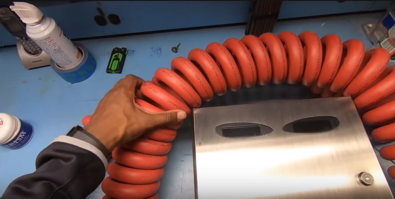

Theo343 Skrevet 5. april 2019 Skrevet 5. april 2019 (endret) Kunne noe slikt/coiled i riktig dimensjon fungert? Endret 5. april 2019 av Theo343
sverreb Skrevet 5. april 2019 Skrevet 5. april 2019 Problemet er varmeutviklinga hvis du konsentrerer all varmeutviklinga i en liten kveil og samtidig får mangedoblet varmeutviklinga på grunn av egen-induksjon. Siden du har returleder i samme kabel er ikke induksjon noe tema.
