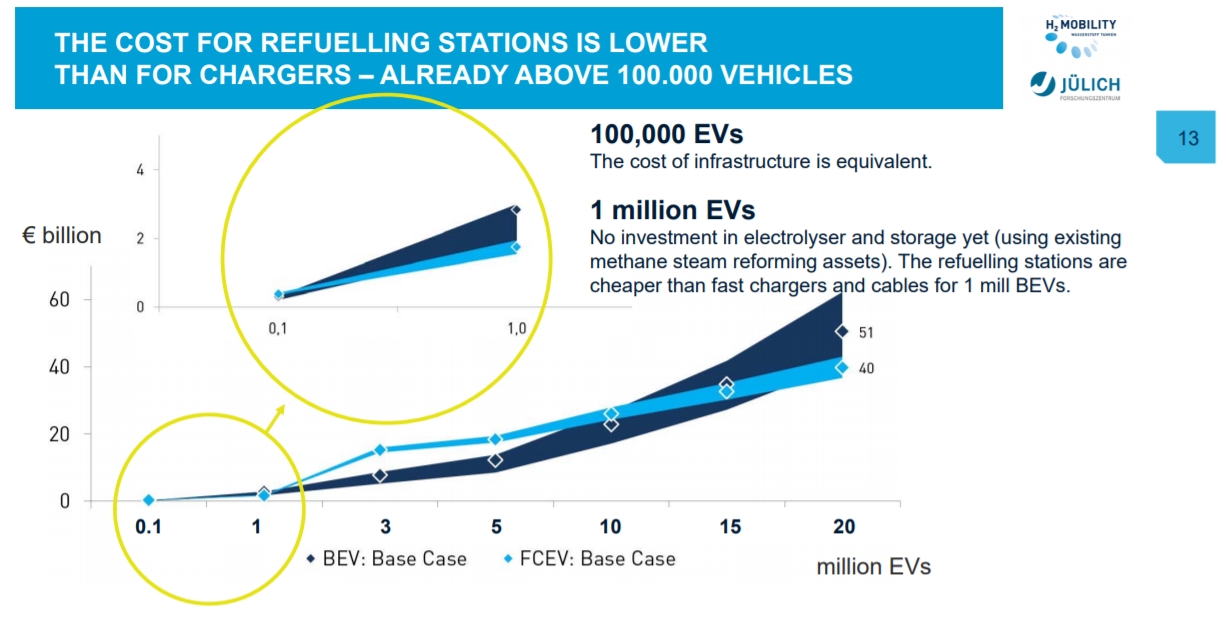

Ellers,  tillegg til artikkelen :
Innen 2025 skal Kina bygge ut H2 fylleinfrastruktur for opptil 50.000 biler, som raskt skal videreutvikles til en million biler innen 2030
https://www.tu.no/artikler/hydrogenteknologi-kan-bli-den-neste-store-eksportvaren-for-norsk-industri/453020
Det at det er nødvendig å investere 20 til 30 milliarder kroner i lokalnettene for å lade 1,5 millioner biler i 2030 er det ren skjære vås fra NVE. Hver elbil behøver i snitt ca 8 kWh per døgn, så i snitt så er 1 kW i åtte nattetimer tilstrekkelig til de ca 2,6 millioner elbiler til våre 2,6 millioner husholdninger et stykke inn på trettitallet. Og hver kWh som betales inn til nettleie er netto fortjeneste for nettselskapene, fordi de behøver overhodet ikke å gjøre noe med lokalnettene med hensyn til elbillading.
Er det noen som overhodet har hørt at et nettselskap har måttet gjøre ekstra investeringer i lokalnett fordi annenhver eller hver husholdning har en elbil i dette nettet? Slike tilfeller har vi sikkert mange av i Norge nå. Men jeg har enda til gode å høre om et konkret tilfelle med problemer pga mange elbiler. Men mange tomme advarsler og ubegrunnede engstelser fra nettselskapene. En skulle tro de var fullstendig uten evne til å tenke.
En må også huske at det er få dager i året at effektkapasiteten i lokalnettet stresses. Om jeg fyrer med ved en kald januardag, kan jeg i stedet lade sju elbiler (minst)!

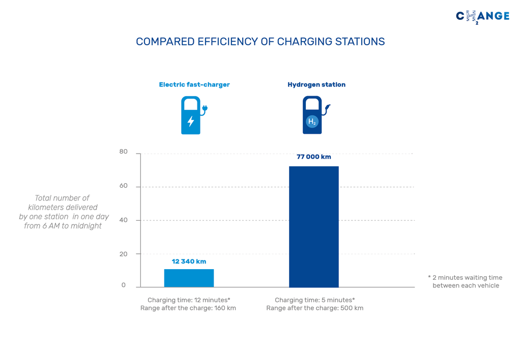

Det er ikke nødvendigvis riktig. En hurtiglader må levere effekt akkurat i det bilen står der, mens en alaktrolysør kan stå å gå jevnt og fordele belastningen over dager og uker. Så en hurtigladestasjon vil nok bruke mindre energi, men mye mer effekt. Det er gjerne effektbruk som er kostnadsdrivende for utbygging av strømnettet, ikke energibruk.
Hvis man antar en hurtiglader brukes 8 timer/døgn, så ville en alternativ hydrogenfyllestasjon gå nærmere 24 timer/døgn.
Ingen hurtigladestasjon kommer til å være plugget inn i mer enn noen få prosent av tiden i snitt, men kan oppleve store topper med belastning rundt rushtider og utfartsdager. Hvis man skal utstyre hurtigladestasjonene med batterier for å jevne ut belastningen blir utbyggingskostnaden magnituder større.
Det stemmer ikke at hurtigladere bare brukes noen få prosent. Dette varierer sterkt utifra hvilken hurtiglader man snakker om - ser man f.eks på Lier Superlader, så ville det ikke overraske meg om hovedinntaket er makset ut 50+% av tiden. Det er alltid travelt der.
Byttet man da ut superladeren med en hydrogenfyllestasjon, så ville den ikke klare å levere like mange km per døgn. Det ville ikke finnes nok timer i døgnet for å produsere hydrogen. Og da ville man altså måtte oppgradere hovedinntaket.
Utnyttelsen av hurtigladerne er noe som vil endre seg over tid. I dag er det bygget ut superladere for å kunne kjøre til Tromsø, og det er helt klart at noen av disse ser veldig lite bruk. Men ettersom Tesla-bilparken øker, så øker utnyttelsen. Det kan fortsatt gå en del år før det er behov for å øke antallet superladere på ruten nordover, og helt frem til da vil utnyttelsen fortsette å øke. (Med en gang det settes opp nye superladere vil utnyttelsen få seg en knekk, for så å fortsette å øke.)
Her må det også tas hensyn til at hydrogenfyllestasjonene må forsyne hydrogenbilene med 100% av den nydvendige kjørelengden, mens hurtigladerne må bare forsyne noe sånt som 20% av kjørelengden til elbilene. Altså bare der er det en faktor på 5 i forhold til nødvendige utbygging av strømnettet. (Her antar jeg at 80% av elbilenes rekkevidde kan lades opp hjemme, uten behov for oppgraderinger - det er nesten riktig, men ikke helt riktig. I borettslag og slikt kan det være behov for oppgraderinger.)
Hvis du tar en nær-fremtid hurtigladestasjon med kapasitet til å lade 50 biler med 200kW hver. Denne stasjonen vil ha et toppeffektbehov på 10MW. Hvis gjennomsnittsbruken er på 5% leverer den i snitt imidlertid bare 500kW. Et gjett, men neppe noe urimelig gjett. En elektrolysør som vil måtte levere hydrogen for tilsvarende rekkevidde vil trekke i snitt ~1.5-2MW. Gir du den 2MW og en passende lagertank kan den stå og gå jevnt gjennom døgnet og la den bygge opp buffer i lagringstanker. Gir du den 4MW kan du kjøre den på 50% duty cycle og unngå tider på døgnet hvor strømmen er dyr (= når generatorkapasiteten er presset). Skulle en stasjon få unormalt høy bruk i en kort periode kan man supplere med transportert hydrogen.
En hurtigladestasjon med 50 x 200 kW ladepunkter kan altså forsyne 200 biler per time med 50 kWh/250 km. Sier vi den vil se 12 timers full drift på de travleste dagene, så er det 600.000 km kjørelengde levert i løpet av 12 timer. En tilsvarende hydrogenfyllestasjon må da kunne levere 6000 kg hydrogen i løpet av de 12 timene. Om man er snille og antar at denne produksjonen kunne fordeles over to døgn (krever da egentlig at man lagrer 4500 kg på fyllestasjonen, og så fyller opp bufferet over 2-3 dager i etterkant, før man er klar for tilsvarende topp), så krever det ca 7,5 MW. Altså *muligens* kunne man spart investeringer for 2,5 MW effekt.
Men mer realistisk er kanskje å lagre 1000 kg - da ville fyllestasjonen måtte ha hovedinntak på 25 MW for å klare å ta unna toppen.
