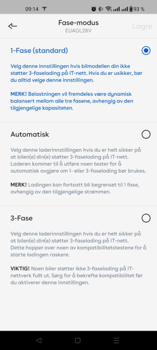

Så da kan jeg trygt velge automatisk eller 3-fas på laderen min?
Eller det ikke ikke så stor forskjell annet enn mindre belastning per fase?
Ja jevnere belastning. Noe som kan være gunstig, men også raskere lading. Bare husk effektleddet. For 150 kr mnd kan du da lade et par timer raskere....

Papirkurven skrev (1 time siden):
Dette er ikke noe man i utgangspunktet skal "velge" fra gang til gang;
Har man 400V 3-fase i huset så velger man selvsagt det!
Og så skrur man ned Amperen til det man ønsker i daglig lading.
For da har du iallefall muligheten til 11 kW den dagen du er helt nødt!
  • Innsiktsfullt 1
Sror forskjell på å ha 400v tn trefase og 230 it trefase.
Ikke mange biler som lader helt problemfritt med it 230 trefas.
Men 400v ja. No brainer å velge trefas. Eliminerer å overbelaste bare en av fasene.

Er 3-fas 230V hos meg.
Papirkurven skrev (8 minutter siden):
Funker helt fint på Tesla-biler. I hverfall med Tesla Wall Connector som er den eneste jeg har erfaring med.
Har du Tesla, så er det samme svaret uansett om du har 230V IT eller 400V TN. Interessant nok, går det uansett 230V per fase kurs på begge, både IT og TN.
Hanhijnn skrev (26 minutter siden):
Easee er også laget for å takle dette helt fint, men da også med flere andre merkers biler, selv om ikke alle biler takler det like bra, eller ikke anbefales å lade med 3-fase på IT-nett!
Endret av Snowleopard
Korrigert feil! Mente per fase, ikke per kurs!
  • Innsiktsfullt 1
Papirkurven skrev (12 minutter siden):
Hanhijnn skrev (3 minutter siden):
Det blir en annen sak ja!
For det funket så vidt jeg vet kun på Tesla som han sier, og du får ikke 11 kW, men ca. 6 kW (testet med min egen Tesla)
Dette fordi ene fasen brukes som Nøytral! Så man får bare lade fra to parallelle faser i stedet for tre! (400V 3-fase har egen Nøytral, altså fire ledninger)
  • Innsiktsfullt 1
Snowleopard skrev (1 minutt siden):
Har du Tesla, så er det samme svaret uansett om du har 230V IT eller 400V TN. Interessant nok, går det uansett 230V per kurs på begge, både IT og TN.

ozone skrev (17 minutter siden):
Tesla lader mer enn 6kw? På 32A er man vel rett over 10kw på 230 3 fas? Altså ikke helt like mye som med tn nett men vesentlig mer enn enfas lading på 32A.
Endret av Jotun
  • Innsiktsfullt 1
Evil-Duck skrev (19 minutter siden):
En 3 fas TN kurs er da 400 volt. Måten en oppnår 230 volt i ett TN nett på de vanlige 1 fas kursene er ved å bruke nøytral leder pluss en faseleder som gir ca halve spenningen.
Skrev litt feil, jeg mente per fase, ikke per kurs.
Det som er viktig er vel uansett at ladestasjon skal være montert riktig for å kunne lade med 230v it. Pga potensielt overbelastning av fasen som brukes som n leder?
Er vel noe der?
Er her Tesla er spesielle på hvertfall model 3 og y også vidt meg bekjent ved at de fordeler lasten over fasene selv ved it lading.
  • Innsiktsfullt 1
