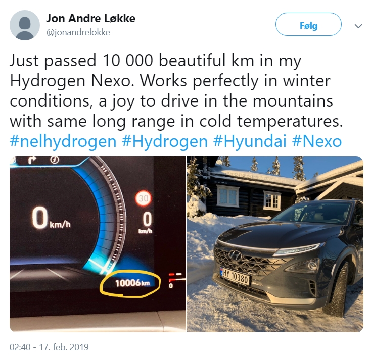

gamlefar Skrevet 17. februar 2019 Skrevet 17. februar 2019 Hydrogenbil er noe annet enn elbil om vinteren.
Simen1 Skrevet 17. februar 2019 Skrevet 17. februar 2019 (endret) Jon Andre Løkke er daglig leder hos NEL. Du tror vel ikke seriøst at han er objektiv og ikke har bakenforliggende motiver for å stille hydrogen i et kunstig positivt lys? Hvis man abonnerer på ensidig propaganda så bygger man sin egen selvbedrags-boble. Vær forsiktig så du ikke går i den fella. Endret 17. februar 2019 av Simen1 2
oophus Skrevet 17. februar 2019 Skrevet 17. februar 2019 (endret) Jon Andre Løkke er daglig leder hos NEL. Du tror vel ikke seriøst at han er objektiv og ikke har bakenforliggende motiver for å stille hydrogen i et kunstig positivt lys? Hvis man abonnerer på ensidig propaganda så bygger man sin egen selvbedrags-boble. Vær forsiktig så du ikke går i den fella. Det er jo ingen hemmelighet at FC er omtrent like så effektiv på vinteren som sommeren? Han er ikke alene om å si det. https://www.energy.gov/eere/articles/fuel-cells-providing-power-despite-winter-s-chill Endret 17. februar 2019 av oophus3do
Simen1 Skrevet 17. februar 2019 Skrevet 17. februar 2019 (endret) Hvis man sitter med kjeledress, lue og hansker i bilen hele vinteren og kun kjører med piggfritt på dager med bar vei stemmer det sikkert. Noe jeg over hodet ikke har planer om å prøve. Endret 17. februar 2019 av Simen1
oophus Skrevet 17. februar 2019 Skrevet 17. februar 2019 (endret) Hvis man sitter med kjeledress, lue og hansker i bilen hele vinteren og kun kjører med piggfritt på dager med bar vei stemmer det sikkert. Noe jeg over hodet ikke har planer om å prøve. Kan du komme med kilder på denne påstanden? Hvis ikke er det jo reint løgn. Min kilde som jeg redigerte den andre svaret på tilsier noe annet - og det var bare en random kilde jeg gikk inn på. Det finnes en haug andre som sier det samme. FCEV biler sliter ikke på vinteren som BEV biler gjør angående rekkevidde. Endret 17. februar 2019 av oophus3do
