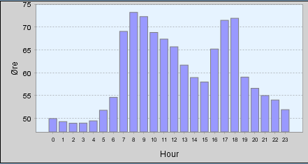

Timesfakturering er allerede innført, såvidt jeg har forstått fra min leverandør (Hafslund).
Noen dager er stor forskjell i pris i løpet av døgnet. Eks i dag:
Ikke godt å vite hva du har sett på lenge.
Noe konkret du ville hatt anderledes?
Vel, han har vel et poeng siden man fort får inntrykk av at prisen er 5-6 gange høyere midt på dagen enn om natten.
Alternativet er å begynne skalaen på 0. Det vil gi en kurve som nesten alltid er helt flat. Gir lite mening når skala alltid er ubrukt på et stort område.
Når jeg logger inn på Min Side hos Hafslund så viser de også forbruket som graf med dynamisk skalering, det er ikke så uvanlig.
Men skal være enig i at hvis fast skalering er fornuftig, så er det å foretrekke.
Jeg forstår ikke helt poenget på kritikken. De fleste har vel et forhold til forskjellene mellom 50 og 60 øre.
(forskjellene totalt sett ligger vel omtrent på en 0 - 20 øre her, det klarer vel de fleste å avlese)
