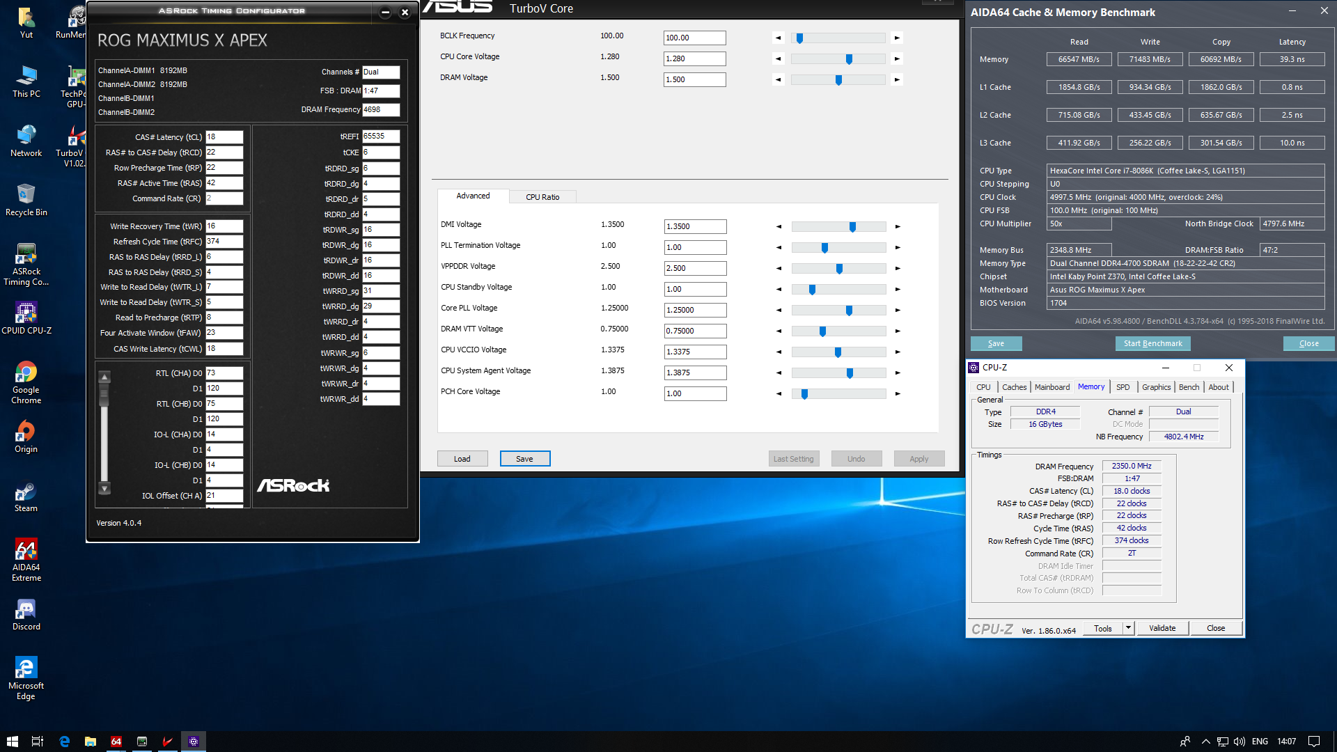

Nizzen Skrevet 14. oktober 2018 Del Skrevet 14. oktober 2018 4700mhz tweaket minne sa dere? 2 Lenke til kommentar https://www.diskusjon.no/topic/1819291-intel-9900k9700k9600k/page/17/#findComment-24634885
